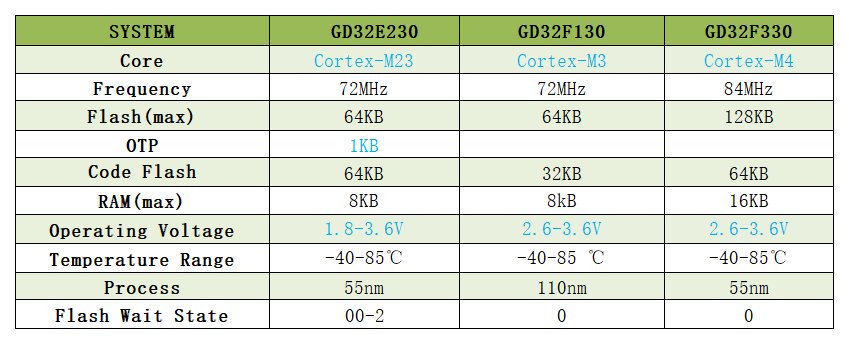

GD32E230 系列是 GD 最新推出的 Cortex_M23 系列产品,该系列资源上与既有的 GD32F1x0以及 GD32F3x0 兼容度非常高。由于 GD32E230 系列主打低功耗和低成本,所以在存量客户中可能会有越来越多的客户会有从 GD32F1x0 和 GD32F3x0 移植到 GD32E230 系列的需求,本文档专门针对既有的 GD32F1x0 和 GD32F3x0 代码如何移植到 GD32E230 做一个详细的介绍;
2.硬件资源对比
wKgaombXtnCASg_qAACdz3XP_Wg500.png?imageView2/2/w/1000

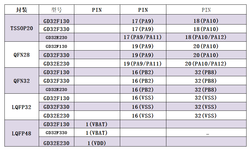

1. TSSOP20 和 QFN28PIN 的封装兼容,但 E230 系列 PA9、PA10 可以映射为 PA11、PA12;
2. LQFP32、QFN32 封装不能完全兼容,QFN32 比 LQFP32 多两个 Pin;
3. LQFP48 在 E230 上面是 VDD,在 GD32F330/130 上是 VBAT,也就是说 E230 不支持掉电运行 RTC;
3.系统资源对比
wKgZombXtouAdSz2AABmKt9kl2Q222.png?imageView2/2/w/1000

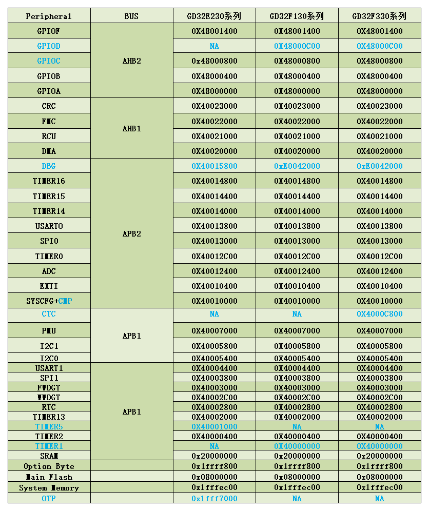

4.外设地址对比
wKgaombXtpeADZplAABfWGPTaZ0379.png?imageView2/2/w/1000
1. GD32E230 系列最大封装为 LQFP48,因此 GPIOC 端口不少 GPIO 未 PIN OUT;
2. GD32E230 将 32 位的 TIMER1 裁剪掉,移植时需要特别注意;
3. GD32E230 系列有一路比较器,GD32F130/330 没有该资源;
4. GD32E230 系列新增了 1K 的 OTP 区域;

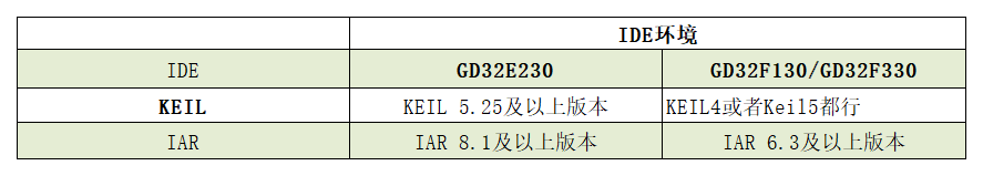

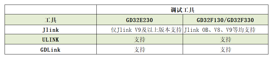

5.开发工具版本对比
wKgaombXtqeAMomCAAApgMs_9F8784.png?imageView2/2/w/1000
注意:使用 Keil 5.25 有可能会出现在 Debug 下拉选项中找不到 J-LINK/J-TRACE Cortex 的情况。遇到这种情况可以手动打开 keil5 安装目录x:Keil_v5TOOLS.INI 文件,首先查看[ARM]下”CPUDLL3=SARMV8M.DLL(TDRV2,TDRV4,TDRV13,TDRV14,TDRV15,TDRV16)”选项,然后查看[ARMADS]下面“CPUDLL3=SARMV8M.DLL(TDRV2 ,TDRV13,TDRV14,TDRV15,TDRV16)”,两者内容是否一致,如果不一致手动添加相应内容。
wKgaombXtrmAKY83AAAry3g_6Zc261.png?imageView2/2/w/1000
Segger 对 GD32E230 系列支持情况:
1. Segger 的 6.12 及以上版本才支持 Cortex M23 内核;
2. Segger 当前版本没有 GD32E230 型号,若使用 Segger 下载 E230 系列,可以选择 GD32F130 系列或者
GD32F103 系列对应 Flash 容量产品;
3. Segger 6.20 及以上版本才有添加 GD 相关型号,但不支持软件设置读保护,需通过程序自行设定。

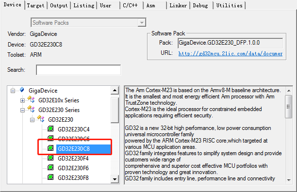

1. 电脑安装 keil 5.25 及以上版本 MDK、GD32E230 插件

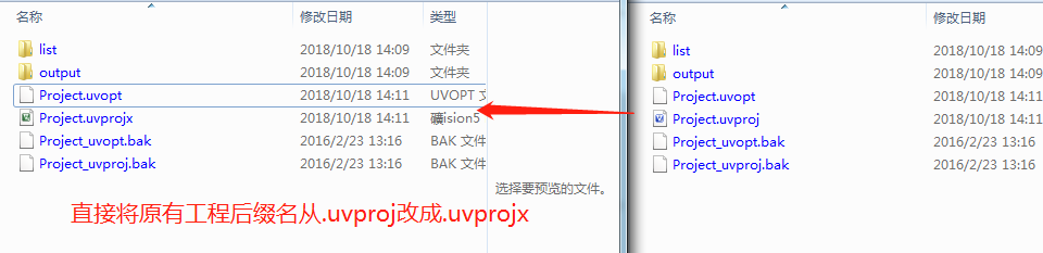

2. 原有工程项目可能是 keil 4 建立的,直接在 keil 4 工程后缀名添加 x,即变成 keil 5 项目;
wKgZombXtsyAeGSVAABsube-Nf0540.png?imageView2/2/w/1000

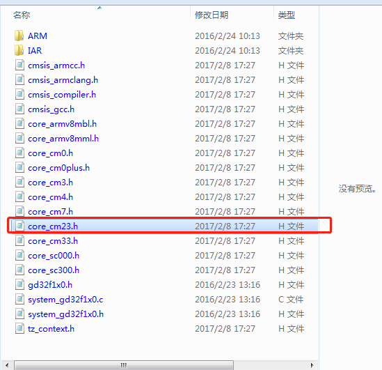

4. 拷贝 Cortex M23 内核支持文件至 x: GD32F1x0_Firmware_Library_V2.0.0FirmwareCMSIS
wKgZombXtu2AJPxVAACws8mhpb8249.png?imageView2/2/w/1000

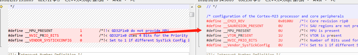

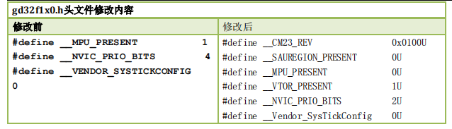

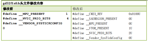

5. 修改“gd32f1x0.h”头文件内容
wKgZombXtvuAchKhAAB7I2mJps0682.png?imageView2/2/w/1000
gd32f1x0.h头文件修改内容
wKgaombXtwGACyioAACKgnOYS0A527.png?imageView2/2/w/1000

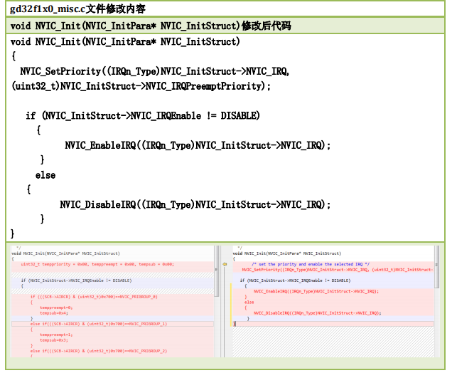

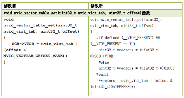

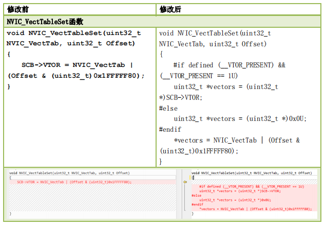

6. gd32f1x0_misc.c 文件调整内容
wKgZombXtw6AZD5vAAEs0YKvSy0574.png?imageView2/2/w/1000wKgZombXtyqAfqXfAAFzMUwmByo663.png?imageView2/2/w/1000
特别注意事项
E230不支持中断分组,所以固件库中的void NVIC_PRIGroup_Enable(uint32_t NVIC_PRIGroup)不能调用,而且E230仅支持4级抢占优先级,不支持子优先级

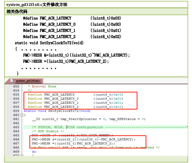

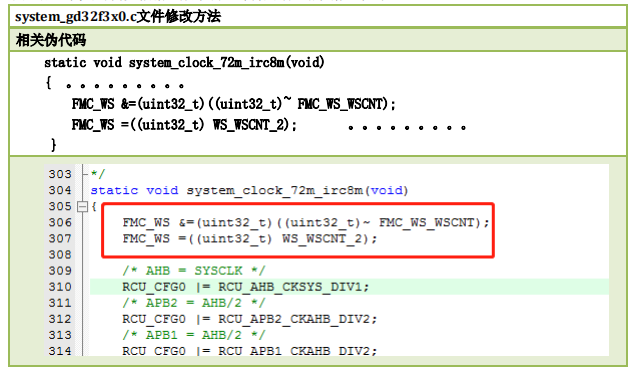

7. “system_gd32f1x0.c”文件修改内容
GD32F130/330 的 Flash 是零等待的,GD32E230 系列需要配置 Flash 插入等待周期
0-24M: 插入 0 个等待周期
24-48M: 插入 1 个等待周期
48-72M: 插入 2 个等待周期
因此配置代码时需要根据主频来调整等待周期,相关做法如下:
wKgZombXt0OAcFUbAAHHmhSIXrs568.png?imageView2/2/w/1000

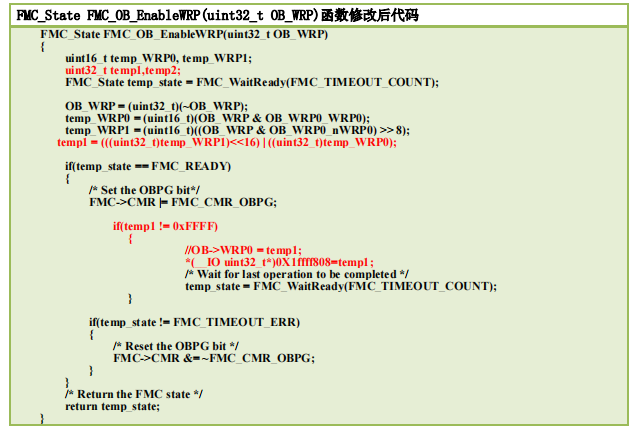

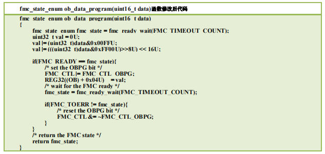

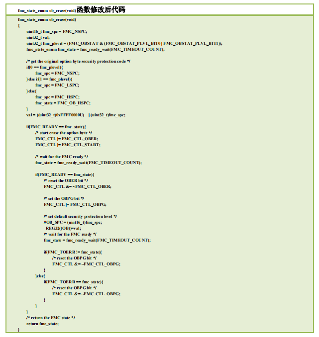

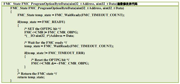

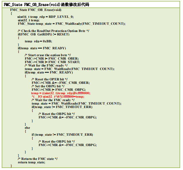

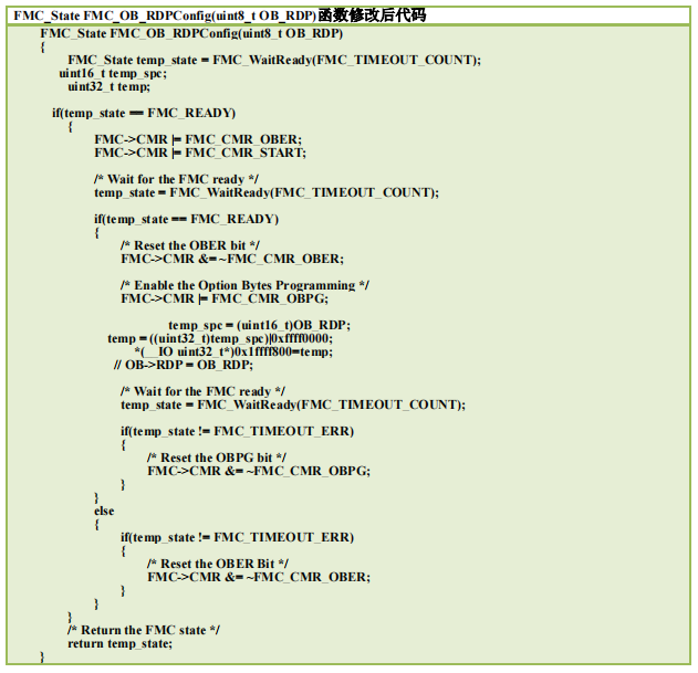

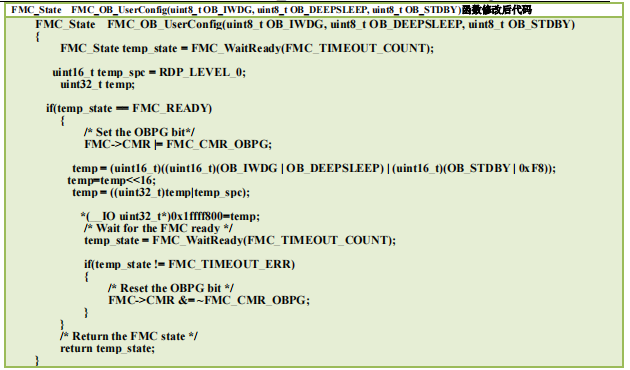

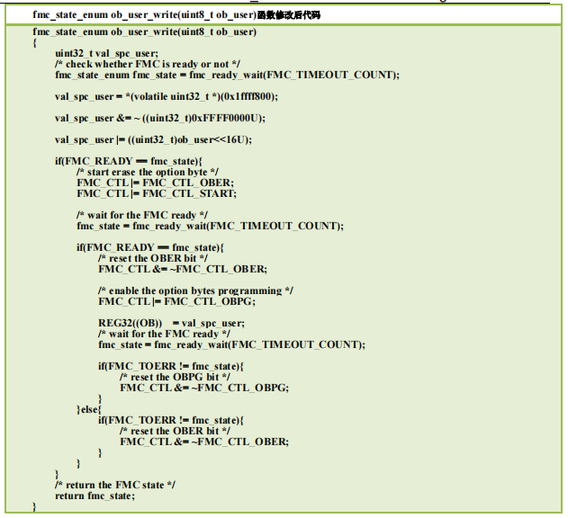

8. ”gd32f1x0_fmc.c”文件修改内容
GD32E230 因为 Flash 只支持 32 位和 64 位编程,所以原有固件库中的选项字节操作需要调整,原有的
半字编程不支持,考虑到实用性,只修改和验证如下有提及的 FMC,其他选项字节函数不做支持;
wKgZombXt1mARXtmAAEhejdfh3M299.png?imageView2/2/w/1000wKgaombXt1mAf9AZAADlN3KYmao425.png?imageView2/2/w/1000wKgZombXt1mAK44wAAEaF-WB-HA749.png?imageView2/2/w/1000wKgaombXt1mAdbdqAADPThou43M268.png?imageView2/2/w/1000wKgZombXt1mACjMOAACjQzaumYc413.png?imageView2/2/w/1000

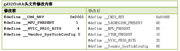

10 修改“gd32f3x0.h”头文件内容
wKgaombXuViAbI0AAACU7_OoPn8468.png?imageView2/2/w/1000

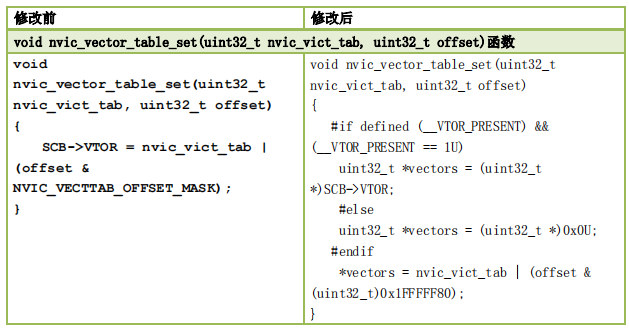

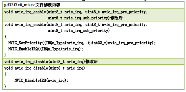

11 gd32f3x0_misc.c 文件调整内容
wKgaombXuWWATeBNAADKwaXxVNo535.png?imageView2/2/w/1000wKgaombXuWyAa6pQAADWM_r9UFM667.png?imageView2/2/w/1000
特别注意事项
E230不支持中断分组,所以固件库中的void nvic_priority_group_set(uint32_t nvic_prigroup)不能调用,而且E230仅支持4级抢占优先级,不支持子优先级

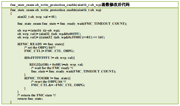

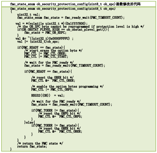

8.”gd32f3x0_fmc.c”文件修改内容
半字编程不支持。Flash 读取需要对齐,考虑到实用性,只修改和验证如下有提及的 FMC,其他选项字
节函数不做支持;
wKgZombXuYyAQnBbAADycEsvUDM524.png?imageView2/2/w/1000wKgaombXuZKAd-8bAADB42Ujaz8536.png?imageView2/2/w/1000wKgZombXuZiAAzi7AAISWrjndsU585.png?imageView2/2/w/1000wKgaombXuZyAL4GCAAEdePzTJYI068.png?imageView2/2/w/1000wKgaombXuaGAb7uNAACbPMHG4_E281.png?imageView2/2/w/1000
