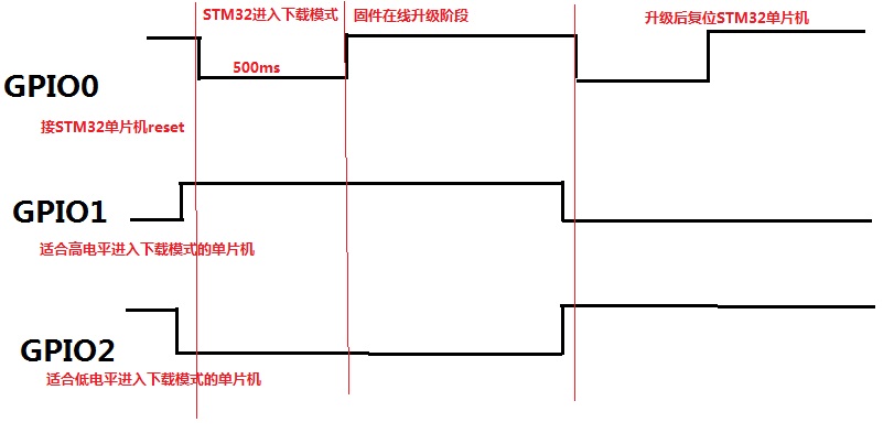

GD32、STM32固件服务器https://simplewifi.taobao.com/,在进入下载模式时,会自动输出复位信号和下载模式选择信号。能够使STM32单片机自行进入下载模式。不需要人工干预。固件服务器输出的IO信号如下:

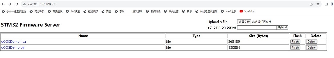

手机浏览器,只需要打开IE浏览器,浏览所需要的固件即可完成STM32单片机的在线升级。输入192.168.2.1,打开界面如下:
wKgaomVMYEmAAguDAADfxE5kokg755.png?imageView2/2/w/1000
点击需要升级的固件HEX或者bin文件,即可浏览到上传的文件。点击文件后面对应的Flash按钮即可完成STM32单片机的在线升级。

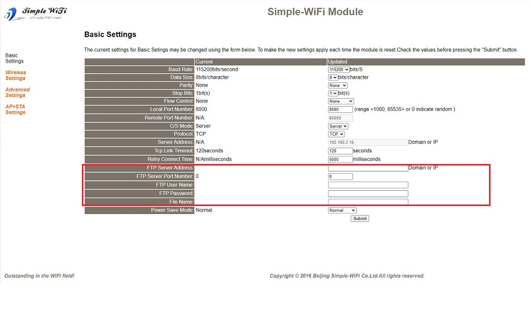

GD32/STM32固件服务器自身参数的修改界面如下:
, 打开192.168.2.1:8080端口首页-SimpleWiFi-淘宝网,还可以对固件服务器自身的参数进行设置。可以,设置固件服务器工作的热点模式或者STA模式,方便连接局域网,进行网络升级。
固件服务器自身参数设置界面如下:
wKgaomVMYGmAZiloAAGrfvhS-5k272.png?imageView2/2/w/1000
