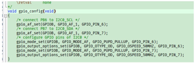

初始化gpio
poYBAGMtgqCAENdTAADYMDp2gJQ927.png?imageView2/2/w/1000

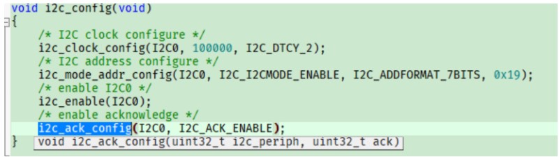

配置硬件iic
pYYBAGMtgrKANlA0AACpU0eW9Ys853.png?imageView2/2/w/1000

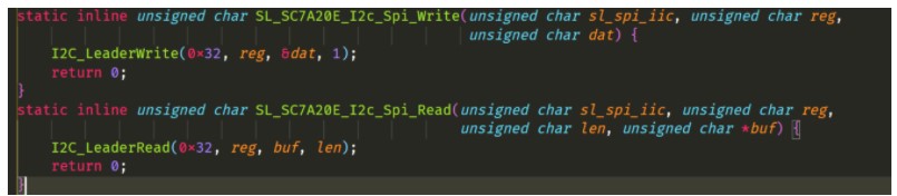

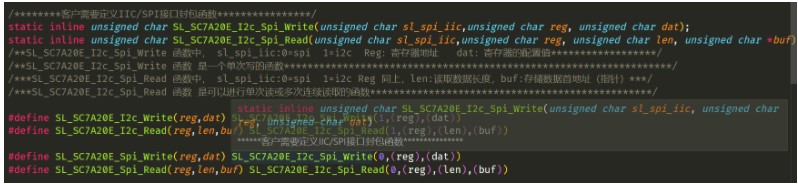

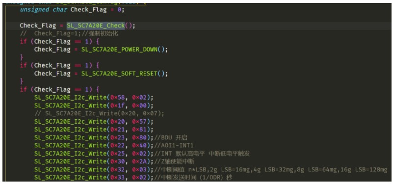

根据厂商提供的库函数(具体参考gd32f3x0_i2c.c文件),我们可以很容易的初始化iic。剩下的就是对传感器进行配置了,该传感器需要配置寄存器较多,厂商直接提供了一份demo程序,只需要适配读取写入的接口就可以很快的使用了。
pYYBAGMtgsiAZ6_LAADBYOow3zU754.png?imageView2/2/w/1000
我需要做的就是把iic的读取和写入进行适配适配函数如下:

然后把这两个函数适配:
poYBAGMtgtqAJ3rOAAB9FKfsQfM576.png?imageView2/2/w/1000
然后对传感器进行设置
poYBAGMtgvyAM0GkAADiuobSYW4011.png?imageView2/2/w/1000
