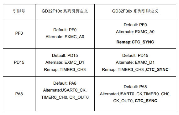

2. 引脚兼容性
GD32F10x 与 GD32F30x 在相同封装下是 Pin To Pin 兼容的。但由于 GD32F30x 较 GD32F10x 增加了内部 48MHz RC 振荡器给 USBD 模块提供固定频率,为满足精度要求,GD32F30x 含有一个时钟校准控制器(CTC),所以两者引脚定义有细微差别,如下表所示:
表 1 GD32F10x 系列和 GD32F30x 系列引脚区别

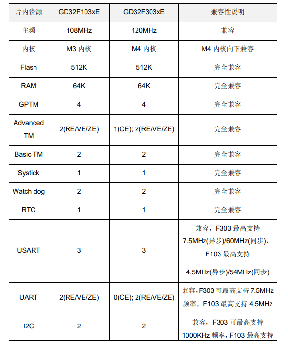

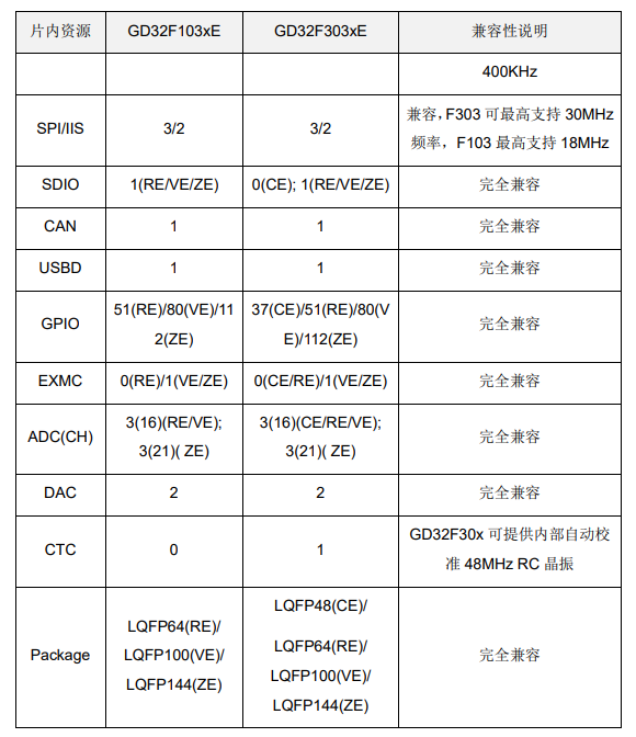

3. 内部资源兼容性
下表给出了 GD32F10x 与 GD32F30x 的资源对比总览(以 GD32F103xE 和 GD32F303xE 对比为例):
表 2 GD32F10x 系列和 GD32F30x 系列内部资源对比总览

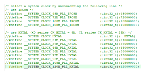

(1) 在 system_gd32f10x.c 文件中增加宏定义:
#define __SYSTEM_CLOCK_120M_PLL_HXTAL (uint32_t)(120000000)
如图 1 所示:
wKgaombRJQmAewCuAAGDQCkJh0Y254.png?imageView2/2/w/1000图 1在 system_gd32f10x.c 文件中增加宏定义

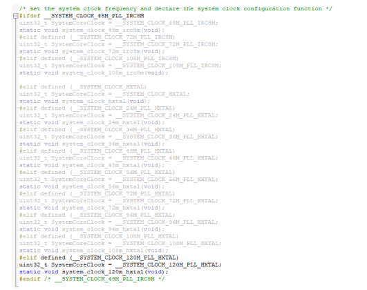

(2) 在 system_gd32f10x.c 文件中增加使用 120MHz 频率函数的声明,如图 2 所示:
wKgaombRJRqAcsR_AAHNF_UtDCw312.png?imageView2/2/w/1000图 2120MHz 函数声明
