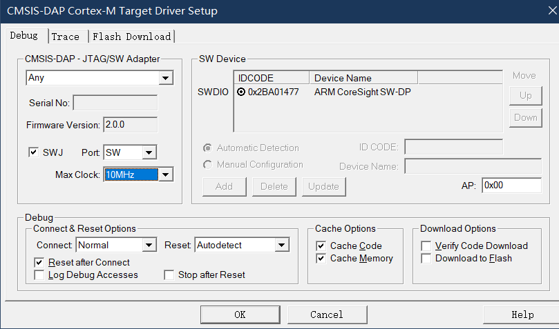

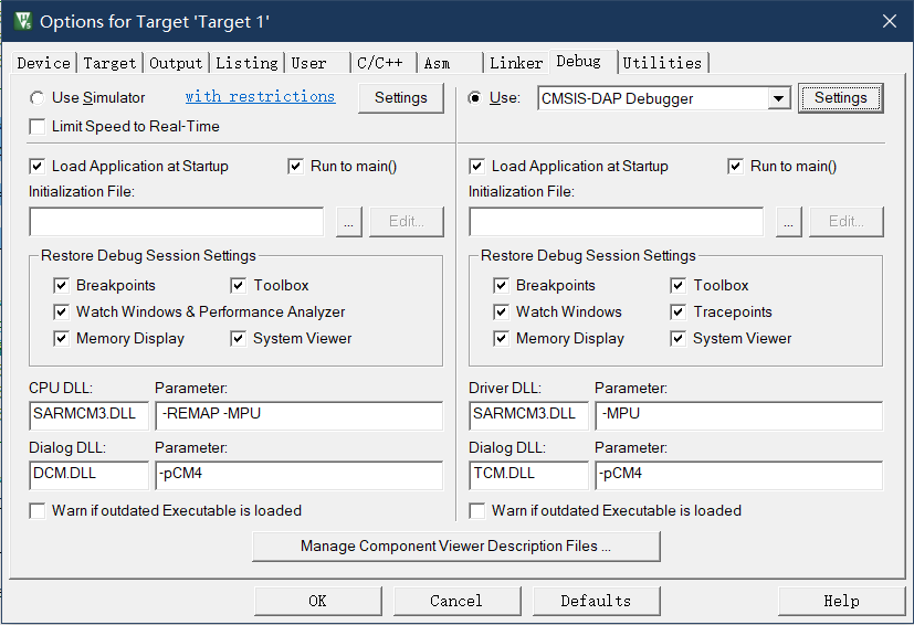

在KEIL中编写好代码后,连接板子上的GD-LINK接口
由于使用GDlink烧录,故在'Target'标签页选择'DEBUG'为“CMSIS-DAP Debugger”
经实测GDLINK的烧录速度较慢,这里可以把时钟频率调整为10MHZ以增快烧录速度
image.png?imageView2/2/w/1000

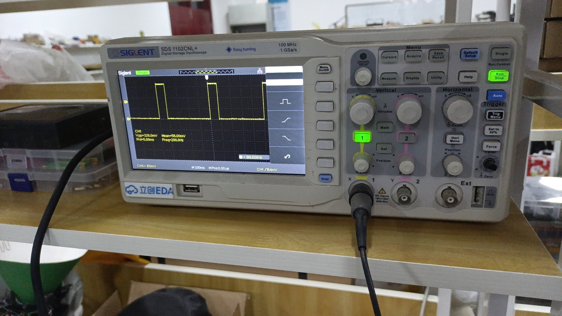

烧录完成后用示波器的探头连接PB10引脚,如图,可以看到清晰的PWM波型
微信图片_20231212183455.jpg?imageView2/2/w/1000
