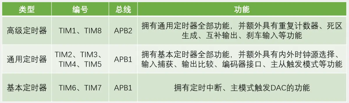

定时器分类:
image.png?imageView2/2/w/1000

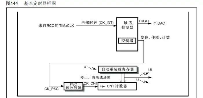

基本定时器结构(时基单元):

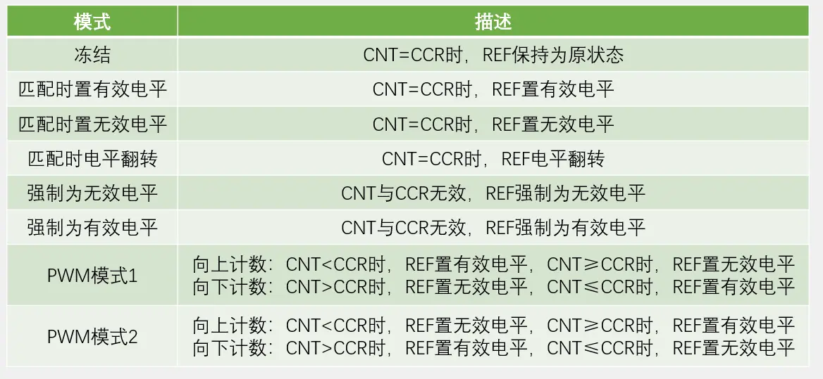

输出比较产生的信号模式:

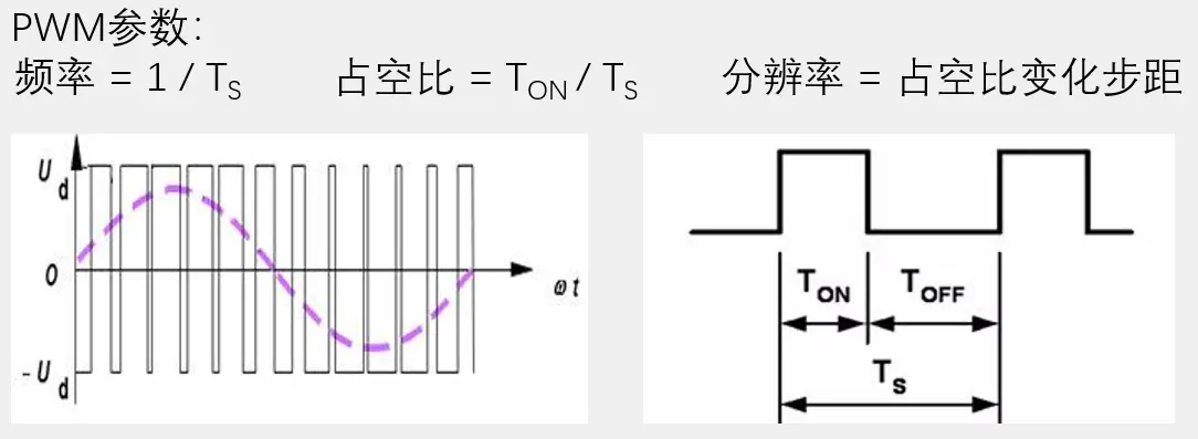

4. PWM
PWM: Pulse Width Modulation 脉冲宽度调制。在具有惯性的系统中,可以通过一系列脉冲的宽度进行调制,来等效地获得所需要的模拟参量,常用于电机控速等领域。
  • 频率:PWM 信号的周期倒数。
f = 1 / Ts = CK_PSC / (PSC + 1) / (ARR + 1)
  • 占空比:高电平时间(Ton)与周期时间(Ts)的比值,通常用百分比表示。
占空比 = Ton / Ts = Ton / (ARR + 1) = CCR / (ARR + 1)
占空比决定了输出信号在一个周期内为高电平的时间比例
  • 分辨率:分辨率是占空比的最小变化步距。分辨率通常由定时器的计数位数(如8位、16位等)决定,影响 PWM 信号的精细度。
分辨率 = 1 / (计数器最大值 + 1) = 1 / (ARR + 1)
见图:

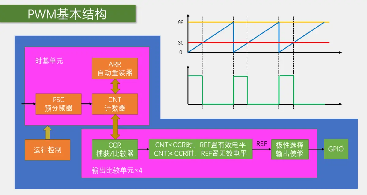

PWM 基本结构图,也是作为后续编程的参考图:

根据 PWM 基本结构图,基本步骤为:
  1. 初始化时基单元
  2. 配置 OC
  3. 由于需要控制一个 LED 灯,所以需要配置一个 GPIO 用于输出 PWM 的信号
  4. 运行控制逻辑

    TIM_OCInitStruct.TIM_OCMode = TIM_OCMode_PWM1; // OC 输出模式 见图7
    TIM_OCInitStruct.TIM_OCPolarity = TIM_OCPolarity_High; // 输出极性 见图7 REF 置有效电平

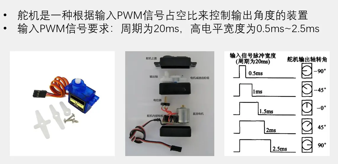

PWM 驱动舵机与 PWM 驱动 LED 呼吸灯整个流程基本一致,不同的是要根据舵机的特性来控制 PWM 输出的脉宽信号。
舵机的特性:
舵机预分频器计算:
  1. 预分频器:72,TIM_CLK = 72MHz / 72 = 1MHz
  2. 定时周期: TIM_Period = PWM周期 * TIM_CLCK频率 - 1
    其中 PWM 周期为 20ms, 定时器时钟频率为 1MHz,因此 TIM_Period = 20ms * 1MHZ - 1 = 20000 - 1
角度到脉宽的线性变换公式:
