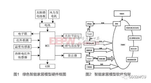

绿色智能家居模型硬件主要包括GD32MCU、GSM模块、TFT触控彩屏、4*4按键、红外检测装置、人体检测装置和光控灯等,硬件组成框图如图1所示。

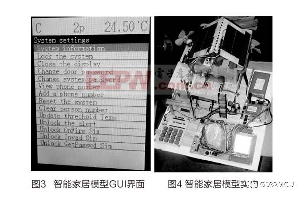

采用了4*4按键和彩屏触摸输入控制,可选择任意一种方式进行各项操作,例如,锁屏、锁定系统、修改报警温度、修改时间、修改密码、修改通知手机号、关闭各种报警开关等。采用GD32MCU进行这些复杂的操作编写系统运行稳定、顺畅、进行仿真调试方便。

智能家居模型软件构架
软件架构如图2所示,程序初始化后进入主循环,初始化主要包括了系统时钟、温度传感器、FLASH存储器、图形界面、蜂鸣器、报警和定时器的中断初始化。主循环的主要任务是控制显示屏背光、显示屏界面元素的刷新、按键的处理等。其中按键处理子程序有多个,根据程序所处的不同状态,会动态挂载不同的子程序。定时器3负责三个任务,其中按键扫描的频率比较高,通过队列方式传递键盘数据;门禁的定时用于产生自动关门信号;每隔一段时间检测一次温度。定时器6负责门禁检测,通过红队对管对进出门进行扫描,同时也提供震荡频率驱动蜂鸣器进行报警。所有定时器管理的任务都只实现检测,通过消息的方式传递检测到的数据,主循环的任务根据共享内存中的数据完成相应任务。

在智能家居模型中充分利用了GD32 MCU的内部资源和相应功能,模拟了智能家居的场景,系统启动后,采用菜单操作,可设置密码、修改预存手机号码、修改异常温度值,还可通过短信方式获取系统密码,具有太阳能发电和风能发电功能,通过红外方式检测进出门,利用热释电红外传感器检测非法入侵,可将火灾和非法入侵等信息利用短信进行报警,还实现了温度检测和电子锁等功能,在后续工作中将增加手机APP客户端控制功能。

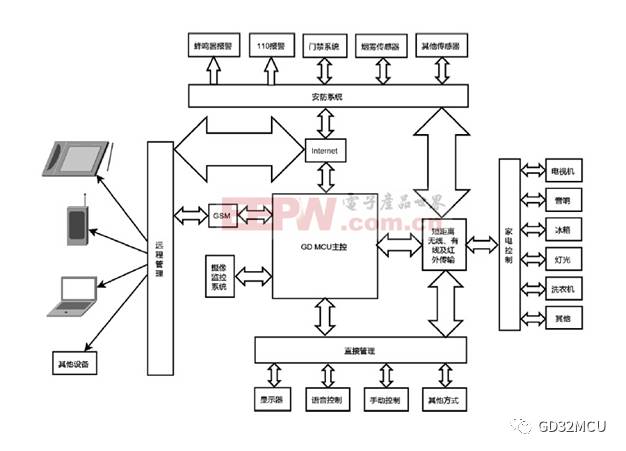

该MCU产品主要面向工业控制和消费类嵌入式应用,如图5所示,GD32 MCU适用于工业自动化、人机界面、电机控制、安防监控、智能家居家电及物联网等领域。在《电子产品世界》杂志举办的“年度电子产品世界编辑推荐奖”评选中,兆易创新 GigaDevice GD32 系列Cortex-M3内核微控制器系列产品获得“最佳本土芯片”大奖。在工业4.0和相信GD32 系列MCU将得到更广泛的应用!
