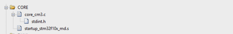

2.将STM32的启动文件替换成GD的启动文件。
poYBAGN83uyAAAzkAABAwB-caDs148.png?imageView2/2/w/1000

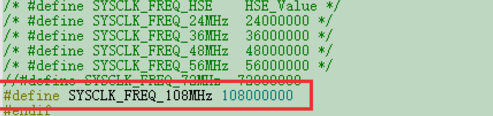

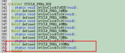

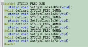

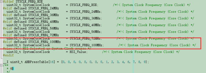

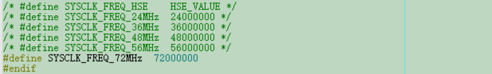

5.对应的文件利、里,SYCLK_FPEQ_72 MHZ 72改为108

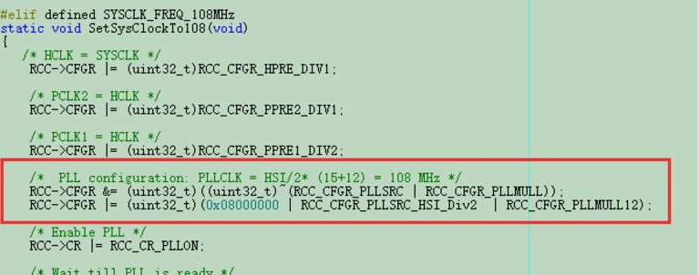

6.添加108MHZ的时钟配置程序

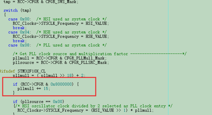

7.最后,然后修改读取时钟的函数void RCC_GetClocksFreq(RCC_ClocksTypeDef* RCC_Clocks)
poYBAGN84OWAZZjSAAGwnOm10W4124.png?imageView2/2/w/1000
