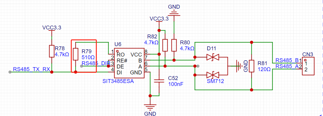

首先是硬件设计,在红枫派开发板中的RS485通信使用半双工实现,原理图是这样的:
wKgaomXzpmCATEZJAADP3FM-y0s818.png?imageView2/2/w/1000
其中很重要的两个点是:
1、在MCU的TX引脚上一定要增加一个上拉电阻,保证MCU发送和接受模式切换时IO口电平可以保持高电平的空闲态。
2、485端实际还是发送和接受分开两个引脚,那为了避免MCU发送时和485芯片的发送引脚形成电平竞争,在485芯片的RO引脚上串联一个电阻后再连接到MCU TX引脚和485的DI引脚。
如果通信双方都是半双工引脚,那么只需要有一个上拉电阻、双方都使用开漏输出模式即可。

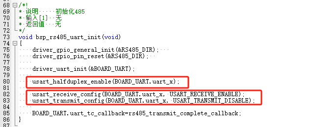

1、初始化时使能半双工模式,同时使能接受并关闭发送,因为除了MCU发送过程,其他状态都可以保持为接受。
wKgZomXzpmaAZnd8AAAjahjR6m4449.png?imageView2/2/w/1000

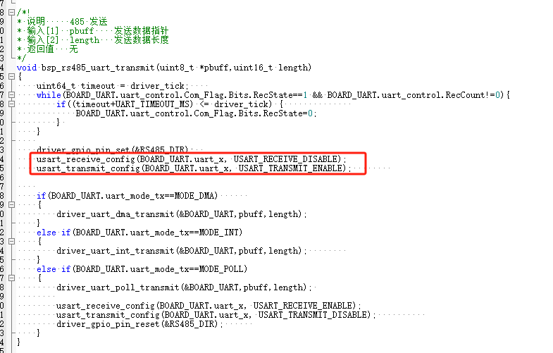

2、开启发送时,首先关闭UART接受功能,再使能发送功能,否则将接受到自己发送的数据。
wKgZomXzpmuALtt6AABNh8aWLgc977.png?imageView2/2/w/1000

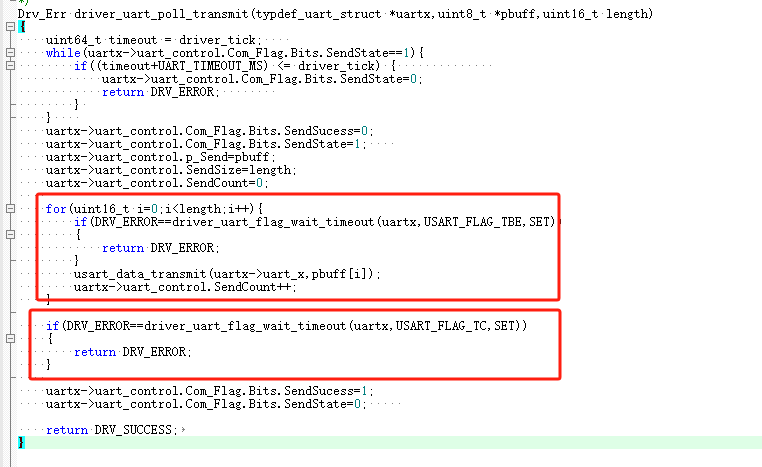

3、在发送过程中可以查询TBE标志进行发送等待,但在执行完最后一个字节发送后一定要等待TC标志置位。
wKgaomXzpnGAd1LJAABAWuoKl-o839.png?imageView2/2/w/1000

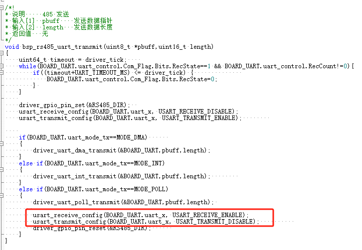

4、发送完毕并等待到TC标志置位后,代表发送已经实际完成,此时关闭UART发送,使能接受。
wKgZomXzpnaAWXrLAABGIgvI9_c632.png?imageView2/2/w/1000

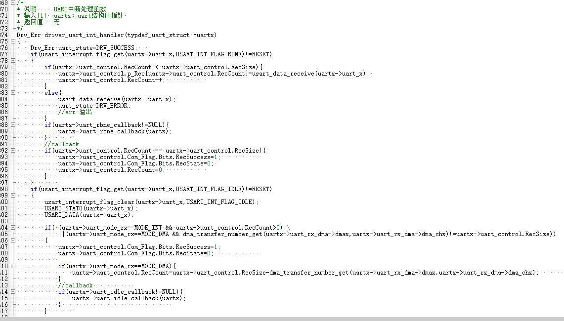

5、对于接受,只需要按正常的处理方式使用中断或者DMA就可以,只要前面发送步骤正确,就不会干扰到接受功能。
