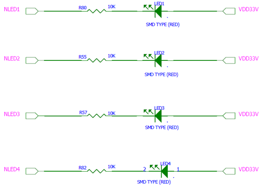

OK6410有关led的原理图:
从上图知道,要让led发光二极管,就是从右到左导通,右边是高电平,所以左边给低电平,二极管就会导通,发光了。

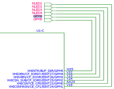

知道原理后,看看OK6410的核心板原理图,查看NLED1-4应该接到核心板的哪些引脚:led的部分截图:
我们从上面的原理图知道,led1-4对应的是GPM0-3.对应NLED1-4.

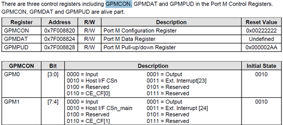

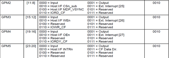

下面是6410GPIO的信息:GPMCON控制寄存器,GPMDAT数据寄存器
GPMDAT数据寄存器:

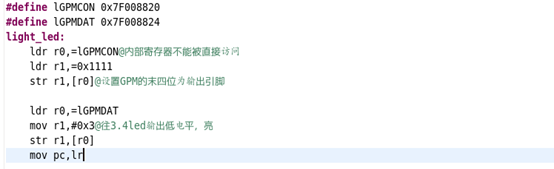

点亮led的实现思路:
  1. 设置GPIO控制寄存器,把引脚设置为输出功能
  2. 根据原理图设置GPIO数据寄存器,点亮led。

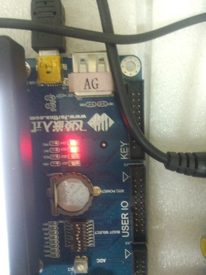

实现的代码:点亮。3、4灯。
编译,生成.bin文件。这是可执行文件。当我们烧写到开发板的时候,发现开发板不亮。这是因为我们在前面的操作中没有去初始化硬件的外设接口。

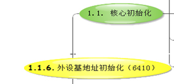

在19.Bootloader框架设置的时候有提到,uboot初始化的时候,6410比2440核多了一步就是外设基地址初始化:
这里灯不亮就是前面的uboot框架设置的时候,少了这一步。

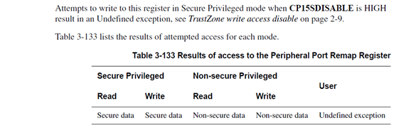

打开ARM11核的手册,搜索CP15:
进入这一章:找到c15这一组寄存器里的Peripheral Port Memory Remap这个寄存器,就是外设基地址寄存器。前面的灯不亮,就是少了通过这寄存器的设置,对外设进行初始化。
设置参数:
点击后面的页数,继续查看设置信息:
上面是核手册的信息:

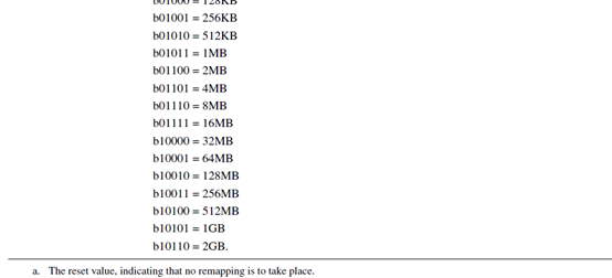

下面是芯片手册的信息,有关外设基地址寄存器的设置。
set_peri_port:

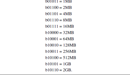

    ldr r0, =0x70000000 //ldr伪指令,装载0x70000000到r0。
    orr r0, r0, #0x13 //由上面知道,256内存对应的值:b10011=0x13
    mcr p15,0,r0,c15,c2,4 //对应上面的值设置cp15.
    mov pc, lr //返回
其中上面的orr中的0x13=0b10011,是对应256M内存。

#define lGPMCON 0x7F008820
#define lGPMDAT 0x7F008824
light_led:
    ldr r0,=lGPMCON@内部寄存器不能被直接访问
    ldr r1,=0x1111
    str r1,[r0]@设置GPM的末四位为输出引脚
    ldr r0,=lGPMDAT
    mov r1,#0x3@往3.4led输出低电平,亮
    str r1,[r0]
    mov pc,lr
