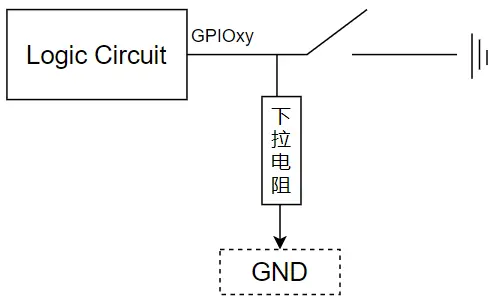

上拉电阻 vs. 下拉电阻
GPIO的工作模式为IPD,即Input Push Down,下拉电阻,为什么选择这个工作模式呢?首先是外设要将电平信息传输到GPIO引脚,所以方向是输入(Input),按键在没有按下的情况下是浮空,所以需要通过下拉电阻将浮空电平下拉倒低电平。
什么是浮空?前面我们看到一个引脚,比如LED的PC13,一端要么接着电源(VCC),要么接地;接电源是高电平,接地是低电平,泾渭分明,但是还有一种情况就是既没有接地也没有接电源,其中按键就是这样情况,下按情况下,PB12和3V3的电源联通,PB12是高电平;但是,没有下按的情况下,其实一种未知的装态,电平介于高低电平之间,且电压值未知的一种状态;
对于浮空状态需要明确电平状态,比如在本次按键点亮等的场景,因为按键在按下的状态,明确应该是高电平,所以没有按下的状态应该是低电平的状态;所以需要通过设置工作模式下拉电阻的,这样浮空状态,因为有下拉电阻电路,将会被处理为低电平。
那么什么是下拉电阻?如下图所示,如果外设在联通的时候,GPIO端口(x取值范围是A,B,C等端口组,不同级别的STM32提供的端口组数量不一样,y的取值范围是0~15,共计16个引脚)应该高电平,那么在浮空/ 悬空(开关断开)的时候状态就应该低电平,怎么能够让断开的时候是低电平呢?就是在GPIO上面增加一个下拉电阻,因为开关断开,所以相当于串联了一个无限大的电阻,处于懒惰,或者说前软怕硬的电路特性,电路走的就是下拉电阻支路,于是GPIOxy在接口浮空的请跨年,处于低电平装填;

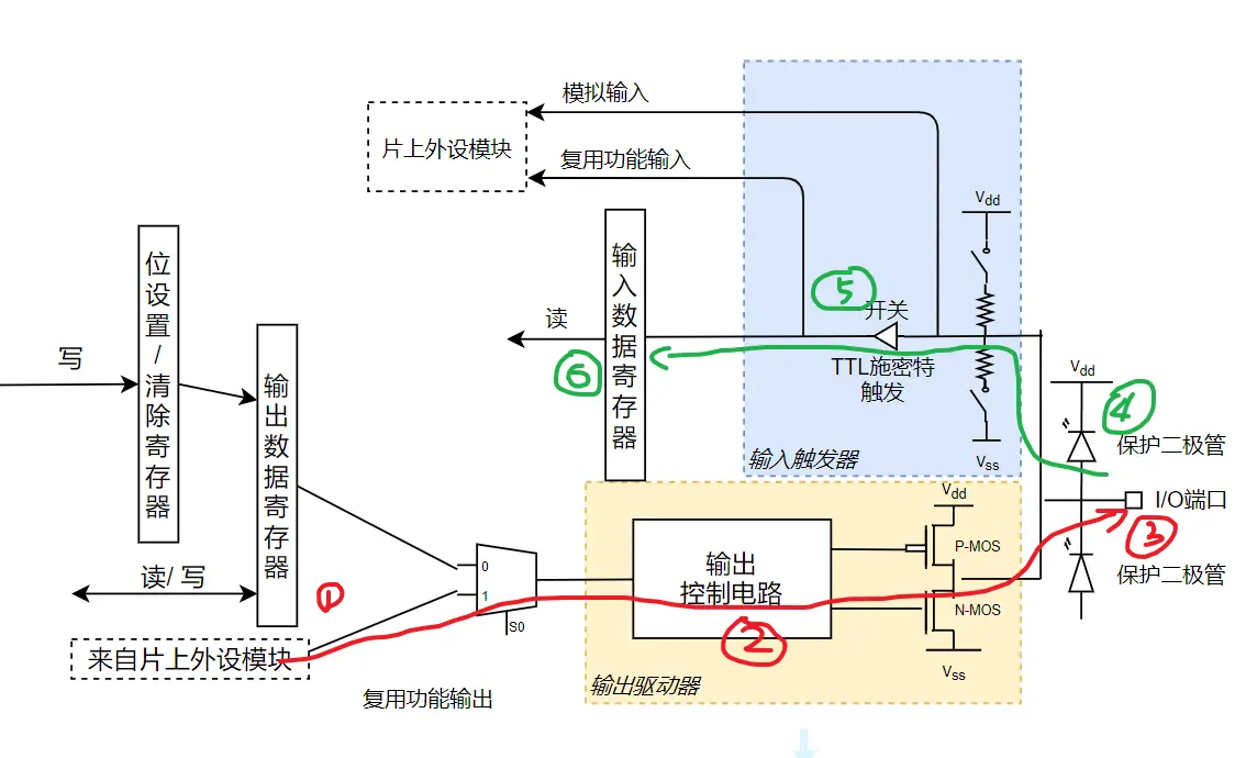

GPIO速度
在LED的配置中,是需要指定工作速度,但是在KEY的配置中却没有了工作速度,这个是因为指定的GPIO_Speed其实是一个采样速度,即采样GPIO引脚的状态,例如如果指定为10MHz,即每秒10x1000000次采样,用来获取信号量,所以GPIOSpeed按照奎斯特定理,采样频率至少是要信号频率的2倍以上才能够比较准确地还原原始信号,一般实际的工作中,是5~10倍;
所以只有引脚为输出模式的引脚需要设定速度,因为一旦一个引脚被配置为输出模式,就代表是有信号输入到这个引脚,然后再从这个引脚中输出;既然是有信号,那么如果一个引脚想要表达这个信号就需要采样,采样就需要指定速度;
比如我们在点亮LED的源码解读中,信号就是在while循环里面灯的亮灭,信号的频率就是由while语句里面的delay函数决定的,然后把信号写入到PC13上面:
int main(void){
        while (1)
                GPIO_WriteBit(GPIOC, GPIO_Pin_13, Bit_SET);
                delay_2(1);
                GPIO_WriteBit(GPIOC, GPIO_Pin_13, Bit_RESET);
                delay_2(1);
芯片的CPU将会将会基于采样频率(GPIO_Speed)来采集,即由硬件层面来进行采样;其实真正起作用的是采样的结果,采样结果直接决定了LED灯的亮灭:
file

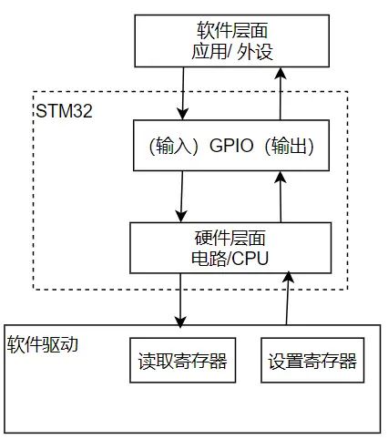

输入vs.输出
那么,回过头来,再来看我们键盘的GPIO配置,作为PB13输入引脚,代表引脚的数据并不是由软件主动写入,输入输出是站在STM32内部芯片的角度来说的,所谓的输入是指,外设将数据到写入GPIO口,需要STM32芯片获取,比如本节按键相应,就是由外设(按键)将自己的电平状态写入到PB12;
输出,则是由STM32内部电路产生信号,写到GPIO口;比如LED灯里面控制PC13的高低电平,就是由软件层面直接控制到STM32电路实现的,所以如果是软件层面直接来配置GPIO口(寄存器)的值,就是输出;
file
