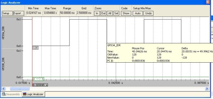

//假如我要产生50Hz占空比为50%的PWM波,方便控制舵机
//设置方法:
//系统默认时钟为72MHz,预分频71+1次,得到TIM3计数时钟为1MHz
//计数长度为19999+1=20000,可得PWM频率为1M/20000=50Hz
//具体设置可参考上面的设置方法,简单明了!
 TIM_TimeBaseStructure.TIM_Prescaler = 72-1;//网上多数设置有误
 TIM_TimeBaseStructure.TIM_Period = 20000-1;

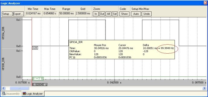

利用Keil逻辑分析仪分分析PWM波形图:经过测试可以看出输出波形精度可靠!
