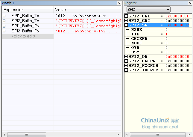

1、在做SPI测试数据输入输出的时候,全速运行F5可以正常运行,但是单步运行f10会死在程序while(SPI_GetFlagStatus(SPI2, SPI_FLAG_RXNE)==RESET)处。观察寄存器RXNE的标志位始终为0,怎么硬件不置位呢,全速运行明明收到数据了啊。
尝试办法:试了半天原来SPI不能用跟踪寄存器方式单步运行,删掉寄存器框框,单步运行就能OK到底,但是没用到在线调试的优点啊,寄存器没法看啊

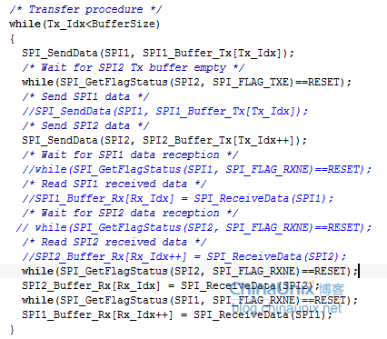

4、SPI2配置为主模式时候,4-8行程序顺序不要变动,首先查询SPI2发送缓存器空标志位,等待直到其标志位为1,也就是发送缓存器为空,要再次发送数据了SPI_SendData(SPI2, SPI2_Buffer_Tx[Tx_Idx++]);这句必须放到while(SPI_GetFlagStatus(SPI2, SPI_FLAG_TXE)==RESET);后面,SPI_SendData(SPI1, SPI1_Buffer_Tx[Tx_Idx]);也可以放到while(SPI_GetFlagStatus(SPI2, SPI_FLAG_TXE)==RESET);前面
  1. while(Tx_Idx
  2. {
  3. /* Wait for SPI2 Tx buffer empty */
  4. while(SPI_GetFlagStatus(SPI2, SPI_FLAG_TXE)==RESET);
  5. /* Send SPI1 data */
  6. SPI_SendData(SPI1, SPI1_Buffer_Tx[Tx_Idx]);
  7. /* Send SPI2 data */
  8. SPI_SendData(SPI2, SPI2_Buffer_Tx[Tx_Idx++]);
  9. /* Wait for SPI1 data reception */
  10. //while(SPI_GetFlagStatus(SPI1, SPI_FLAG_RXNE)==RESET);
  11. /* Read SPI1 received data */
  12. //SPI1_Buffer_Rx[Rx_Idx] = SPI_ReceiveData(SPI1);
  13. /* Wait for SPI2 data reception */
  14. // while(SPI_GetFlagStatus(SPI2, SPI_FLAG_RXNE)==RESET);
  15. /* Read SPI2 received data */
  16. //SPI2_Buffer_Rx[Rx_Idx++] = SPI_ReceiveData(SPI2);
  17. while(SPI_GetFlagStatus(SPI2, SPI_FLAG_RXNE)==RESET);
  18. SPI2_Buffer_Rx[Rx_Idx] = SPI_ReceiveData(SPI2);
  19. while(SPI_GetFlagStatus(SPI1, SPI_FLAG_RXNE)==RESET);
  20. SPI1_Buffer_Rx[Rx_Idx++] = SPI_ReceiveData(SPI1);
