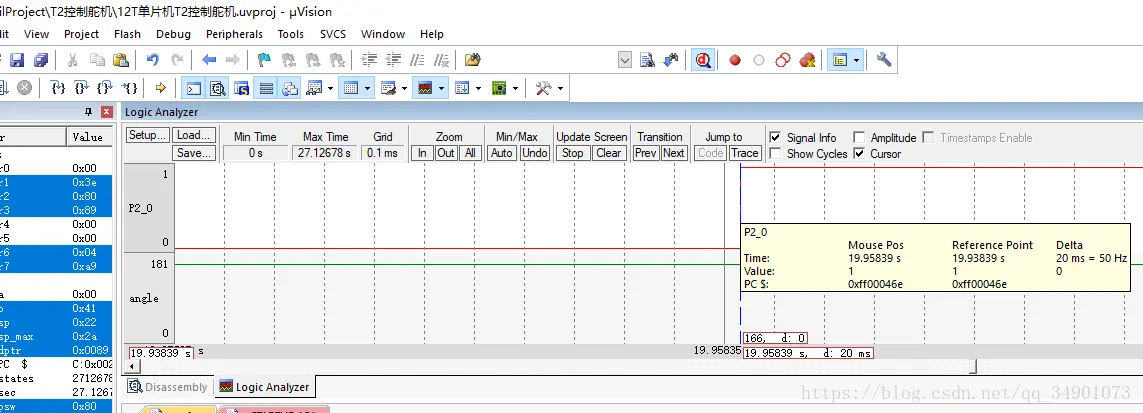

软件仿真演示(精准的50Hz的PWM信号)
程序设计思想:
根据舵机对PWM的需求,我们可以得知在20ms的周期中,我们需要在输出开始为高电平,在高电平结束时触发中断改为低电平,低电平结束后由触发中断将其设置为输出高电平,如此循环往复。
其中我们可以发现,我们的定时器是不断根据角度的设定而变化的,而定时器的工作需要在计时高电平与低电平间来回切换,这个定时器定时下次时间是通过装载在RCAP中的初始值决定了,于是我们完全可以通过设定RCAP2L,RCAP2H来改变下一次的定时时间,根据这个思想 定时器中断中便如此设计。
if(SW)的分支语句 将20ms分为高低电平的定时 而且可以确定两者之和是20ms 也就是说完成了20ms的周期PWM波的输出。
cut-off
具体功能见代码 ,注释,有问题请在评论区留言
