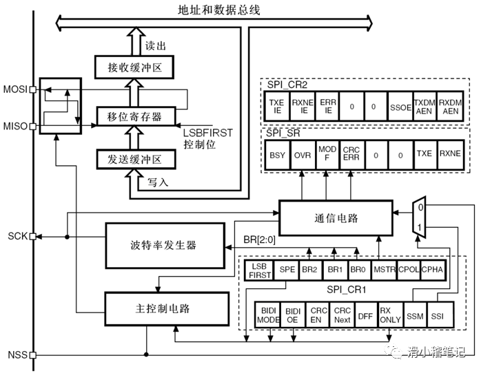

15.2 硬件SPI模块
通过之前51单片机开发我们可以知道,SPI协议一共需要四根线来完成数据通信,即片选CS,总线时钟SCK,主机输入从机输出MISO和主机输出从机输入MOSI四根数据线。STM32的内部SPI模块结构框图如下图所示。
从上面的结构框图我们可以发现,硬件SPI的优势就在于开发者不需要考虑SPI的详细参数以及时序,只需要配置内部的寄存器,设置速率,电平就可以实现SPI通信。
