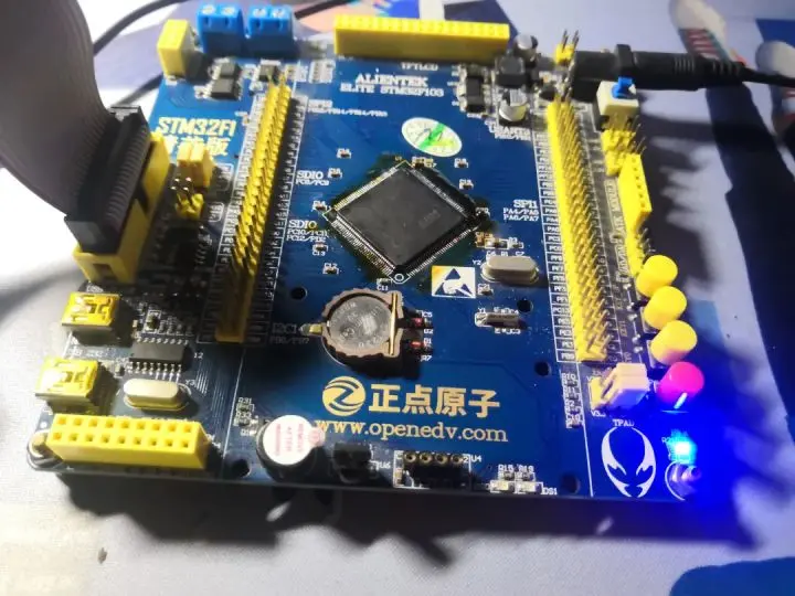

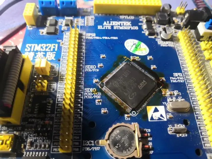

一个大胆的想法从我脑海中诞生,我要狸猫换太子,GD32F103ZET6替换掉STM32F103ZET6。

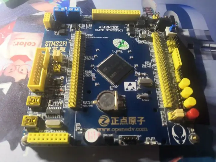

入夜,趁着室友入睡后,悄悄的拿走室友的STM32开发板,点起我的小台灯。

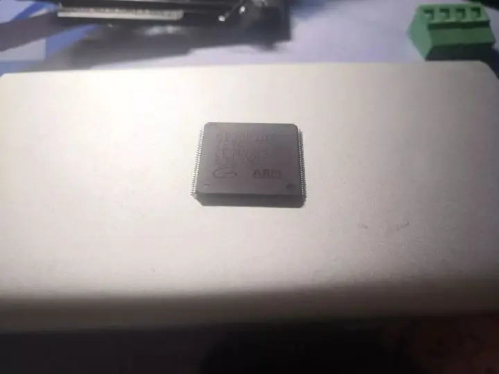

掏出了我沉寂许久的GD32F103ZET6芯片。
开足风枪马力,把STM32F103ZET6淦下来,再把GD32F103ZET6淦上去,一番辛苦下,大功告成。
保险起见,下面使用正点原子STM32库函数例程一一测试,绝不给室友发现的机会!

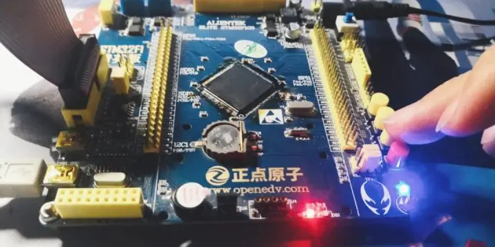

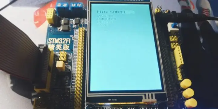

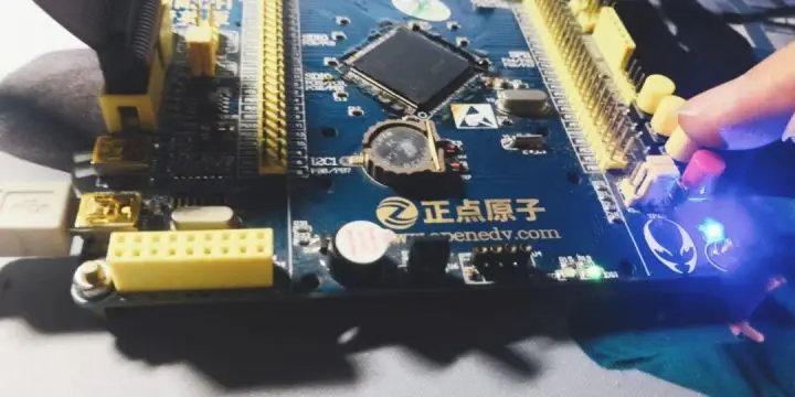

流水灯测试
直接下载流水灯程序到GD32,因为使用到主频按照STM32的来配置(72M)无需修改启动超时,程序下载使用J-Link(ST-Link不行),因为都是基于M3内核,所以直接使用Keil下载!下载完成,复位启动!
啪!翻车!LED反转时间约为设定时间的10倍,多年经验告诉我,我晶振引脚虚焊了,补焊,复位,启动!啪!成了,灯闪了!
但是这一切还不够,万一室友学会的点灯,后面咋办?我还要测!

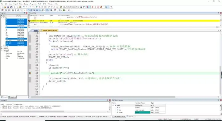

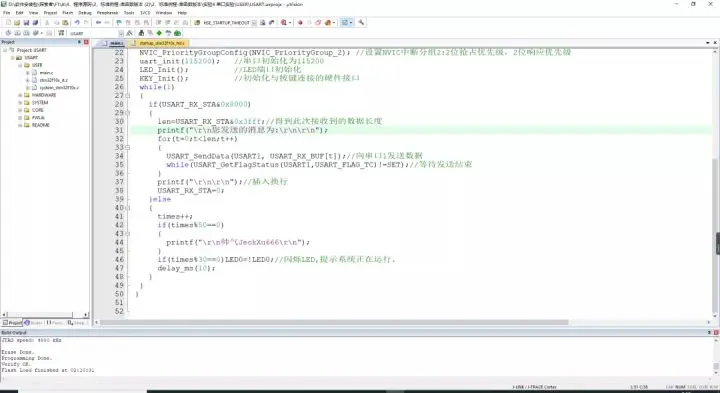

串口测试,替换文字,下载例程。
程序启动,测试完美!
仿真测试,断点测试,完美
外部中断测试,按下按键,LED切换,测试通过
定时器闪灯,测试完美!定时器PWM比较输出,测试完美!现象呼吸灯。
TFT测试,完美到爆

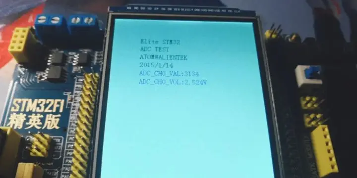

ADC检测,完美极了

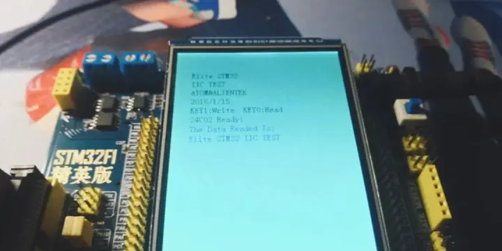

模拟IIC测试,稳如老狗

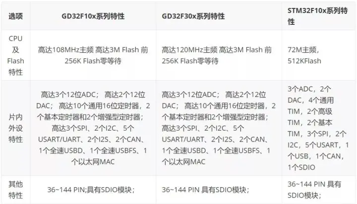

GD32和STM32资源对比
GD32与STM32软硬件设计对比

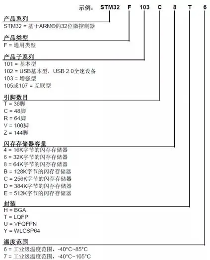

1.芯片的型号命名方式相同,而且相同信号的引脚定义基本相同,具体命名规范如下

1.工作电压有所不同,STM32的工作电压在2.0~ 3.6V或1.65~3.6V,GD32的工作电压在 2.6~3.6V,工作范围相对要窄。
2.GD32F303/F103主频比STM32F103主频要高,适合一些更快的计算中
3.GD32提高了相同工作频率下的代码执行速度,所以GD32的_NOP()时间比STM32更加短,所以不使用定时器做延时时要注意修改
4.GD32的flash擦除时间要比STM32更长
5.功耗上GD32的功耗要相对高一点
6.GD32的BOOT0必须接10K下拉或接GND,ST可悬空,这点很重要。
7.RC复位电路必须要有,否则MCU可能不能正常工作,ST的有时候可以不要。
8.GD的swd接口驱动能力比ST弱,可以有如下几种方式解决:
a、线尽可能短一些;
b、降低SWD通讯速率
c、SWDIO接10k上拉,SWCLK接10k下拉。
9.GD对时序要求严格,配置外设需要先打开时钟,在进行外设配置,否则可能导致外设无法配置成功;ST的可以先配置在开时钟。
10.修改外部晶振起振超时时间,不用外部晶振可跳过这步。原因:GD与ST的启动时间存在差异,为了让GD MCU更准确复位(不修改可能无法复位)。(来源果果小师弟)
