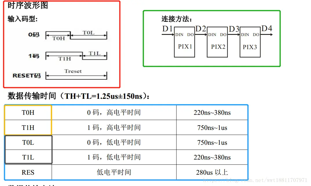

二、通讯协议

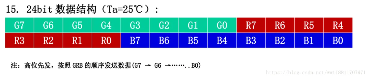

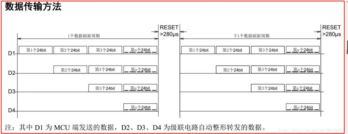

数据协议采用单线归零码的通讯方式, 像素点在上电复位以后, DIN端接受从控制器传输过来的数据, 首先送过来的24bit数据被第一个像素点提取后, 送到像素点内部的数据锁存器, 剩余的数据经过内部整形处理电路整形放大后通过DO端口开始转发输出给下一个级联的像素点, 每经过一个像素点的传输, 信号减少24bit。 像素点采用自动整形转发技术, 使得该像素点的级联个数不受信号传送的限制, 仅仅受限信号传输速度要求。
WS2811 0码、1码、reset码时序、串接方法
数据传输
需要精确延时的,使用示波器进行查看

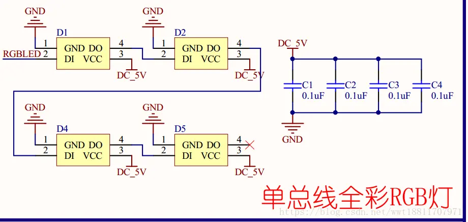

三、电路连接
图出处:天际智联STM32F103开源四轴

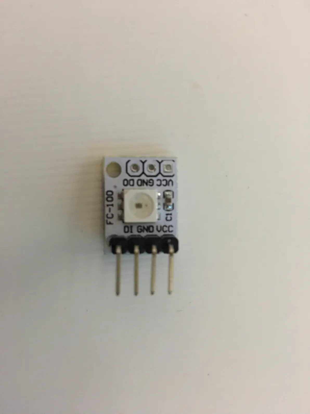

WS2811模块实物图
