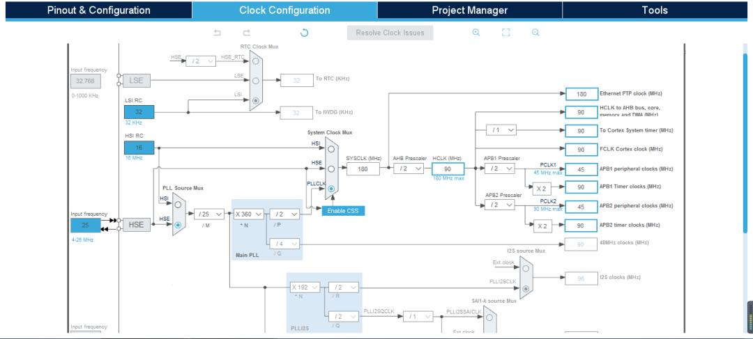

CAN是挂载在APB1总线上,设置PCLK1时钟频率到最大45MHz

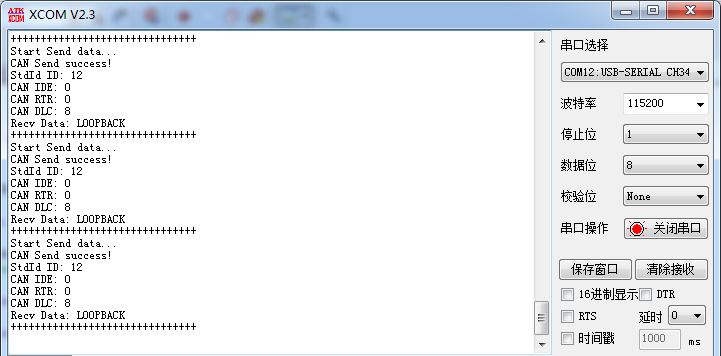

3. 下载测试
编译无误后下载到开发板,可以看到系统运行时D1指示灯不断闪烁,串口不断的打印CAN环回测试的数据
