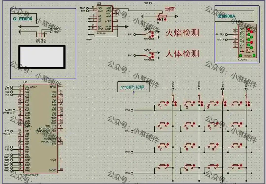

一.系统概述
本次式设计的系统是以 STM32 单片机作为核心控制器,可以控制烟雾传感器火焰传感器对相关数据进行采集,可以通过红外对是否有人进行监测,当监测到火焰会控制短信提醒火灾危险,当红外识别到人且输入密码错误的时候会短信提醒有人闯入。需要有一个密码输入的功能。
74ee16b4-31c3-11ef-a4c8-92fbcf53809c.jpg?imageView2/2/w/1000

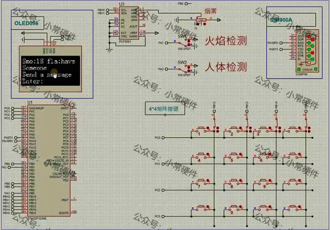

二.仿真概述
1.系统内可以检测烟雾浓度、检测是否有火焰、检测是否有人,检测到火灾发生且有人闯入就会通过GSM进行远程提醒。使用矩阵键盘来输入密码的,当检测到人且密码输入不正确就会认为是有人闯入。
7526efca-31c3-11ef-a4c8-92fbcf53809c.jpg?imageView2/2/w/1000

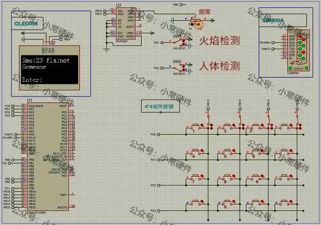

2. 调节烟雾传感器的滑动变阻器可以调节烟雾的模拟输出量,烟雾的改变可以在显示端体现。
754706f2-31c3-11ef-a4c8-92fbcf53809c.jpg?imageView2/2/w/1000

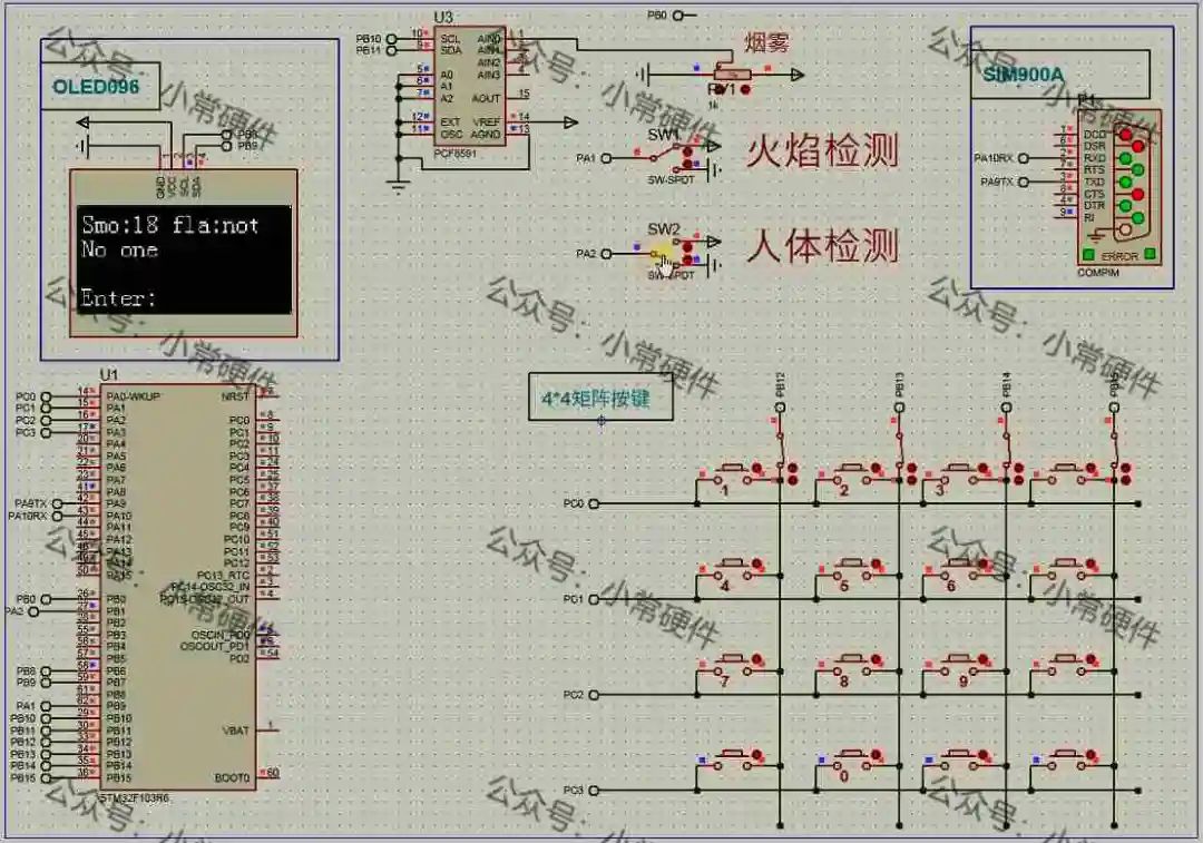

3. 拨动人体检测的开关即模拟检测到人和检测不到人,在显示屏端也会相应的进行显示。
756639dc-31c3-11ef-a4c8-92fbcf53809c.jpg?imageView2/2/w/1000

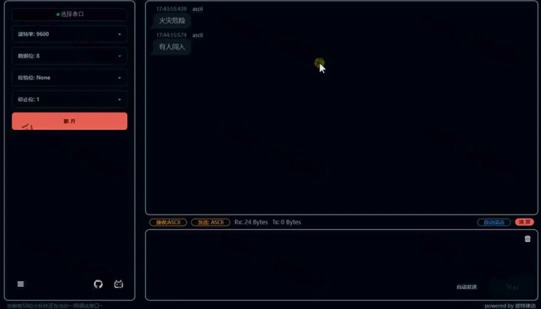

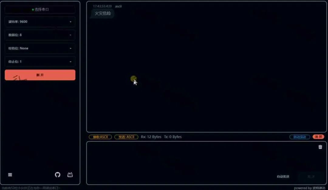

4. 拨动火焰传感器的开关代表检测到火焰,此时在显示屏端会进行提醒并且会通过GSM发短信进行提醒,这里采用虚拟串口助手模拟短信的接收。
75918c04-31c3-11ef-a4c8-92fbcf53809c.jpg?imageView2/2/w/1000
虚拟串口助手的链接:
https://serial.keysking.com/
75a62ca4-31c3-11ef-a4c8-92fbcf53809c.jpg?imageView2/2/w/1000

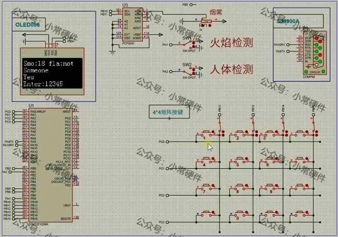

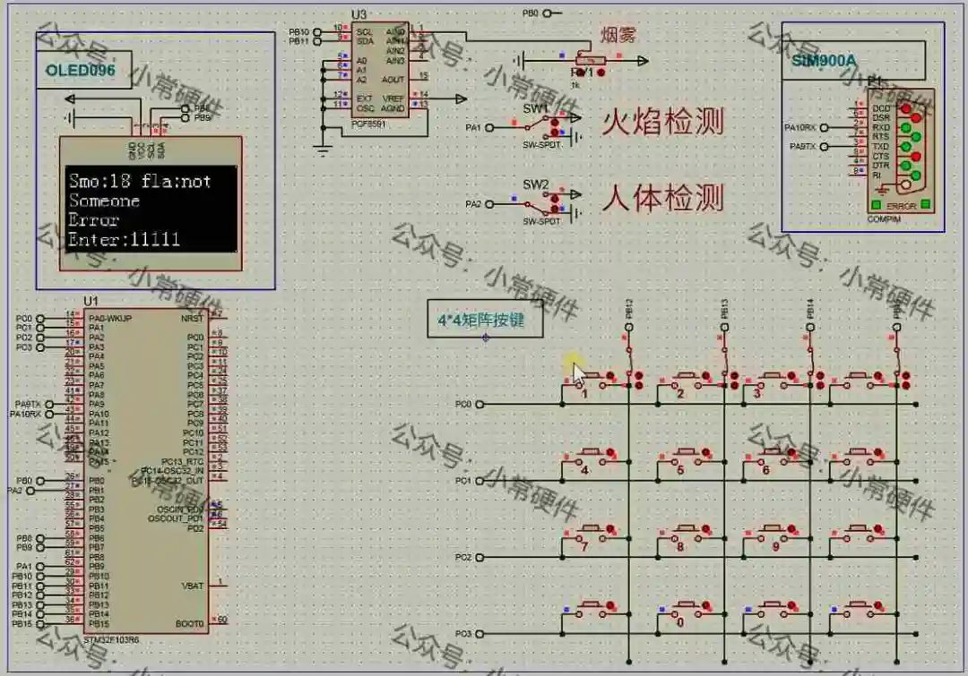

5. 输入正确的密码12345就会显示yes
75c266d0-31c3-11ef-a4c8-92fbcf53809c.jpg?imageView2/2/w/1000

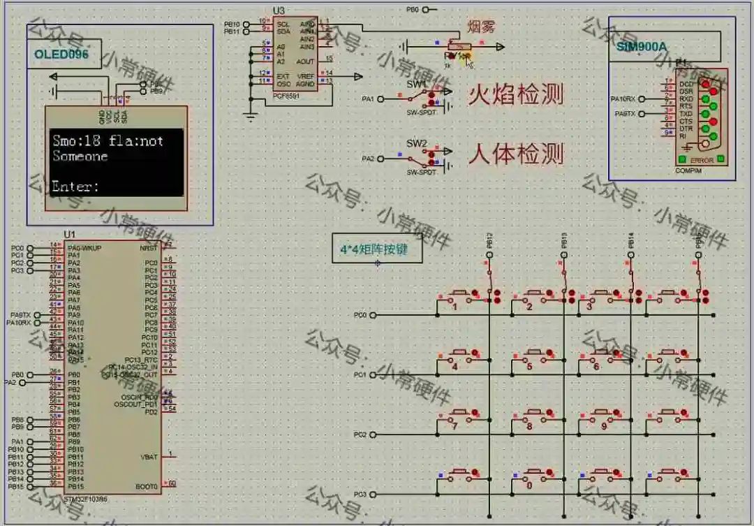

输入错就会显示error,并且如果检测到人且输入错就会提醒有人闯入
75ea26c0-31c3-11ef-a4c8-92fbcf53809c.jpg?imageView2/2/w/1000
76096fd0-31c3-11ef-a4c8-92fbcf53809c.jpg?imageView2/2/w/1000
