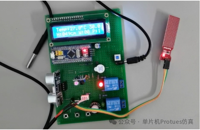

功能介绍:
1、温度传感器采集水温,按键设置水温阈值,人体感应检测人体信号,当发现有人时并且水温低于阈值时,进行加热(继电器A),否则不加热。
2、接水口为固定区域,红外传感器检测是否有水杯,超声波传感器检测水杯里的水位高度。当有水杯时(检测到红外信号),开始加水(继电器B启动),当超声波距离小于预设值(程序中设定),停止加水。
3、水位传感器检测饮水机内水位,当饮水机水位较低时,发出蜂鸣器提示储水不足。
4、显示屏幕显示数据信息(超声波距离、 水温、水位)。
5、通过按键设置水温,按键1:设置键;按键2:加一键;按键3:减一键。

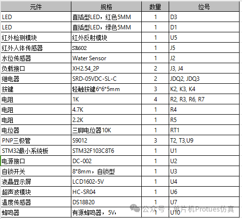

主要物料清单及型号:
显示屏:LCD1602-5V;
单片机:STM32F103C8T6;
超声波测距模块:HC-SR04;
红外人体传感器:SR602;
继电器:SRD-05V;
蜂鸣器:5V有源蜂鸣器

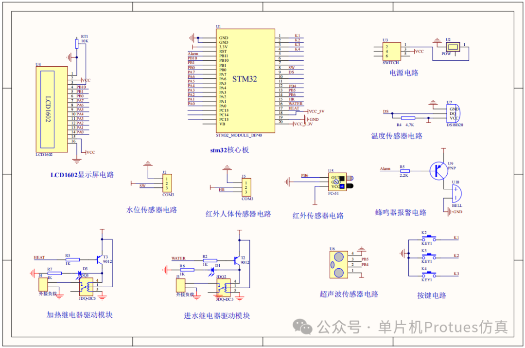

原理图:
390e5d98-33d0-11ef-a4c8-92fbcf53809c.png?imageView2/2/w/1000

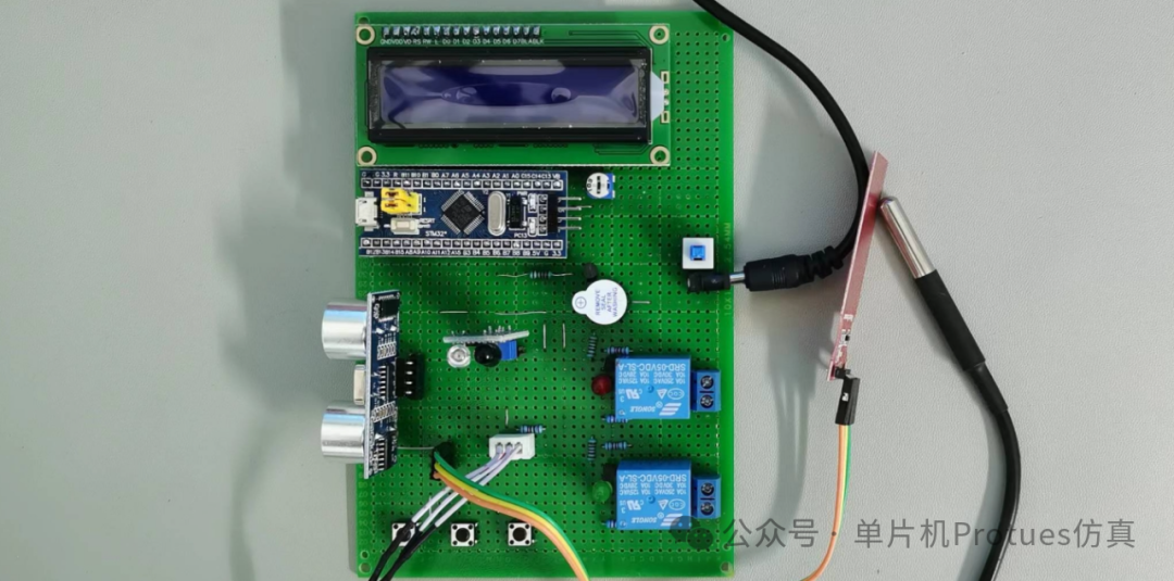

实物图1:
39350ec0-33d0-11ef-a4c8-92fbcf53809c.png?imageView2/2/w/1000

元器件清单:
397ddaec-33d0-11ef-a4c8-92fbcf53809c.png?imageView2/2/w/1000
