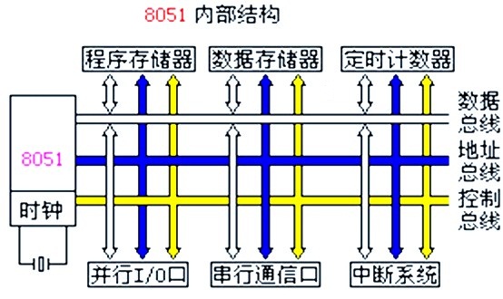

        以下是 8051 的内部结构:
        8051 的基本构成:
        CPU:由运算和控制逻辑组成,同时还包括中断系统和部分外部特殊功能寄存器
        RAM:用以存放可以读写的数据,如运算的中间结果、最终结果以及欲显示的数据;
        ROM:用以存放程序、一些原始数据和表格;
        I / O口:四个8位并行 I / O 口,既可用作输入,也可用作输出;
        T / C:两个定时 / 记数器,既可以工作在定时模式,也可以工作在记数模式;
        中断系统:五个中断源的中断控制系统;
        UART:一个全双工UART(通用异步接收发送器)的串行 I / O 口,用于实现单片机之间 或 单片机与微机之间的串行通信;片内振荡器和时钟产生电路,石英晶体和微调电容需要外接。最高振荡频率取决于单片机型号及性能。

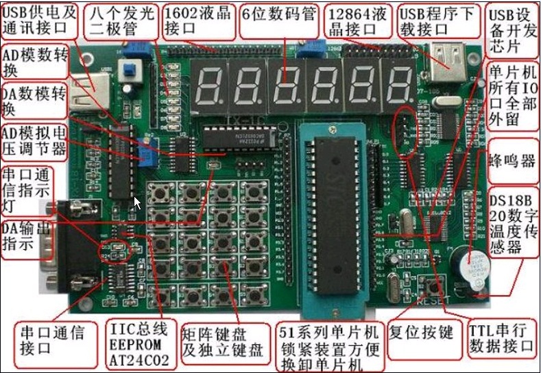

         以下是单片机结构实物图:
