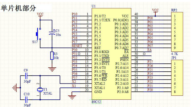

STC89C52RC是STC公司生产的一种低功耗、高性能CMOS8位微控制器,具有 8K字节系统可编程Flash存储器。STC89C52使用经典的MCS-51内核,但做了很多的改进使得芯片具有传统51单片机不具备的功能。在单芯片上,拥有灵巧的8 位CPU 和在系统可编程Flash,使得STC89C52为众多嵌入式控制应用系统提供高灵活、超有效的解决方案。
标准功能
具有以下标准功能: 8k字节Flash,512字节RAM, 32 位I/O 口线,看门狗定时器,内置4KB EEPROM,MAX810复位电路,3个16 位定时器/计数器,4个外部中断,一个7向量4级中断结构(兼容传统51的5向量2级中断结构),全双工串行口。另外 STC89C52 可降至0Hz 静态逻辑操作,支持2种软件可选择节电模式。空闲模式下,CPU 停止工作,允许RAM、定时器/计数器、串口、中断继续工作。掉电保护方式下,RAM内容被保存,振荡器被冻结,单片机一切工作停止,直到下一个中断或硬件复位为止。最高运作频率35MHz,6T/12T可选。
主要特性
8K字节程序存储空间;
512字节数据存储空间;
内带4K字节EEPROM存储空间;
可直接使用串口下载;
器件参数
编辑
1. 增强型8051单片机,6 时钟/机器周期和12 时钟/机器周期可以任意 选择,指令代码完全兼容传统8051.[1]
2. 工作电压:5.5V~3.3V(5V单片机)/3.8V~2.0V(3V 单片机)
3.工作频率范围:0~40MHz,相当于普通8051 的0~80MHz,实际工作 频率可达48MHz
4. 用户应用程序空间为8K字节
5. 片上集成512 字节RAM
6. 通用I/O 口(32 个),复位后为:P0/P1/P2/P3 是准双向口/弱上拉, P0 口是漏极开路输出,作为总线扩展用时,不用加上拉电阻,作为 I/O 口用时,需加上拉电阻。
7. ISP(在系统可编程)/IAP(在应用可编程),无需专用编程器,无 需专用仿真器,可通过串口(RxD/P3.0,TxD/P3.1)直接下载用户程 序,数秒即可完成一片
8. 具有EEPROM 功能
9. 共3 个16 位定时器/计数器。即定时器T0、T1、T2
10.外部中断4 路,下降沿中断或低电平触发电路,Power Down 模式可 由外部中断低电平触发中断方式唤醒
11. 通用异步串行口(UART),还可用定时器软件实现多个UART
12. 工作温度范围:-40~+85℃(工业级)/0~75℃(商业级)
13. PDIP封装
