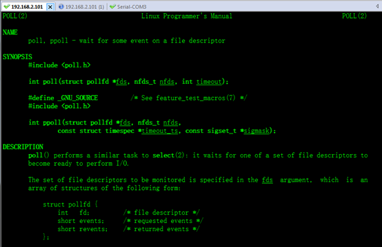

我们在linux查看帮助:
从帮助中的说明得知,
poll, ppoll - wait for some event on a file descriptor
poll就是监控某个设备的事件。

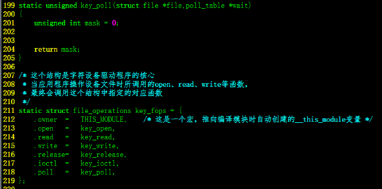

修改驱动程序
1.增加头文件 #include
2.增加key_poll 方法
static unsigned key_poll(struct file *file,poll_table *wait)
file_opreation中增加:
.poll = key_poll,

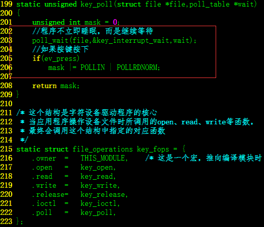

3.在key_poll函数中设置函数不睡眠

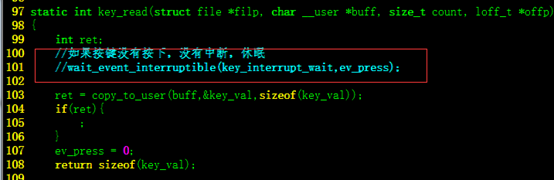

4.此时可以把以前的read函数中的中断睡眠代码注释掉
