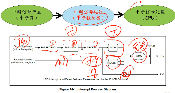

1、中断生命周期
串口先产生一个事件,该事件传送到中断控制器里面,中断控制器会进行相应过滤,能通过过滤,那么就交给CPU去处理。

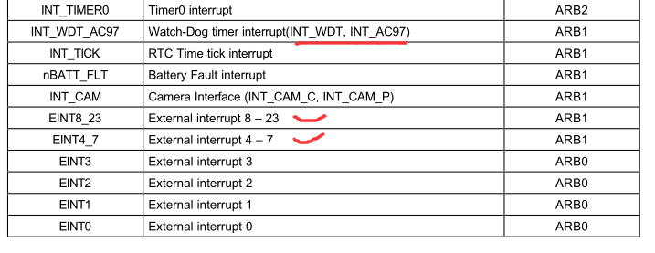

2、中断源
2440芯片手册
6410芯片手册
3、中断过滤
4、中断处理

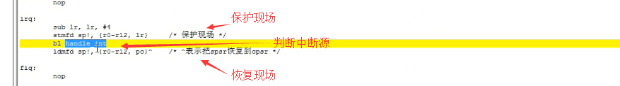

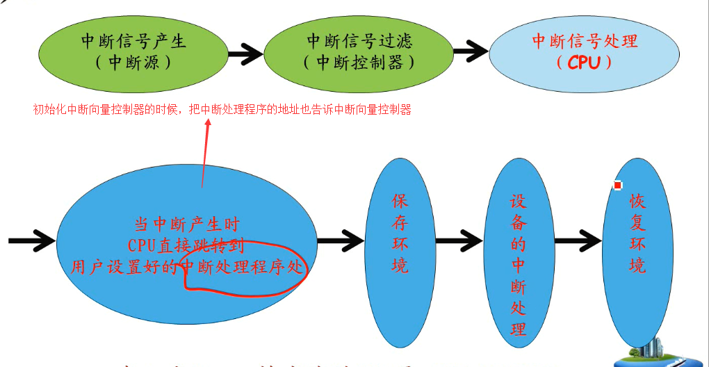

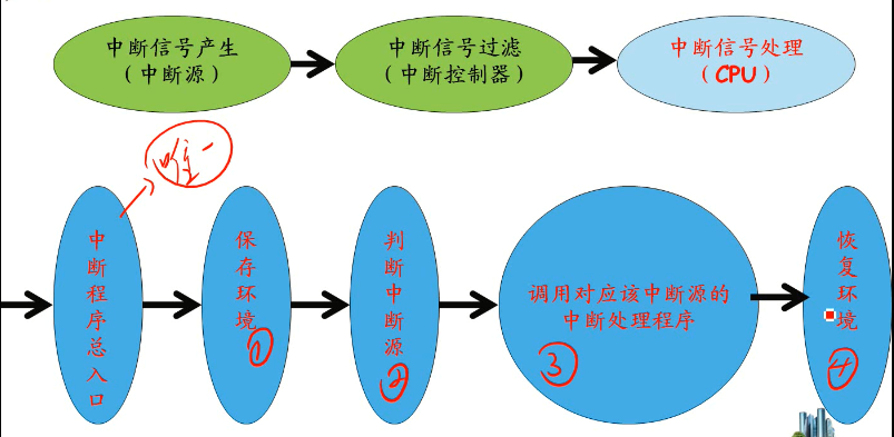

cpu处理方式有两种:
非向量方式:
向量方式:
总结:整个生命周期中软件的角色

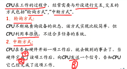

在CPU工作的 过程中,经常需要与外设进行交互,交互的方式包括 轮询方式 和 中断方式 。 轮询方式: CPU不断地查询设备的状态。该方式实现比较简单,但是CPU的利用率很低,不适合多任务的系统。 中断方式: CPU告知硬件开始一项工作之后,就去做别的事去了,当硬件完成了该项任务后,向CPU发送一个信号,告知CPU它已经完成了这项工作了。 中断处理的流程: 1.中断生命周期: 串口中断实例: 中断的周期: 上面可以看到中断的流程包括:1.中断源。 2.中断控制器。3.CPU相应。 2.中断源 在中断的生命周期中,中断源的作用是负责产生中断信号。每个种开发板所支持的中断源的个数不尽相同: 3.中断过滤 下面是
