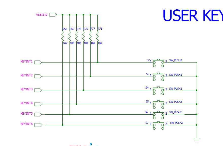

通常开发板自带按键中断的驱动,中断已被注册至内核。重新编译linux内核去掉自带驱动才能使用自己编写的驱动。
linux中断程序可分解为顶半部与底半部机制。顶半部完成尽可能少的紧急功能,底半部可以被新的中断打断。
驱动程序

测试程序,按6键退出死循环。
