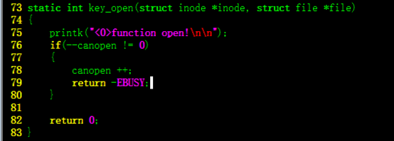

1.定义一个全局的整形变量
2.在打开函数中,每次进入打开函数canopen都自减1,

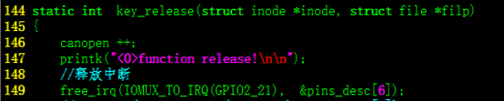

3.当我们不使用时,在realease 中canopen自加1
4.这样就实现了一个简单的信号量,我们编译,测试

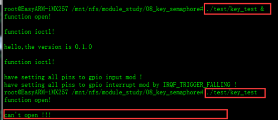

当我们使用两个应用程序来同时打开设备时,看看会发生什么:
可以发现,由于我们后台已经打开一个应用程序了,所以,如果此时我们再用另外一个应用程序打开的话,则会报错,can't open
好了,到这里,我们已经基本上实现了一个简陋的信号量程序。
