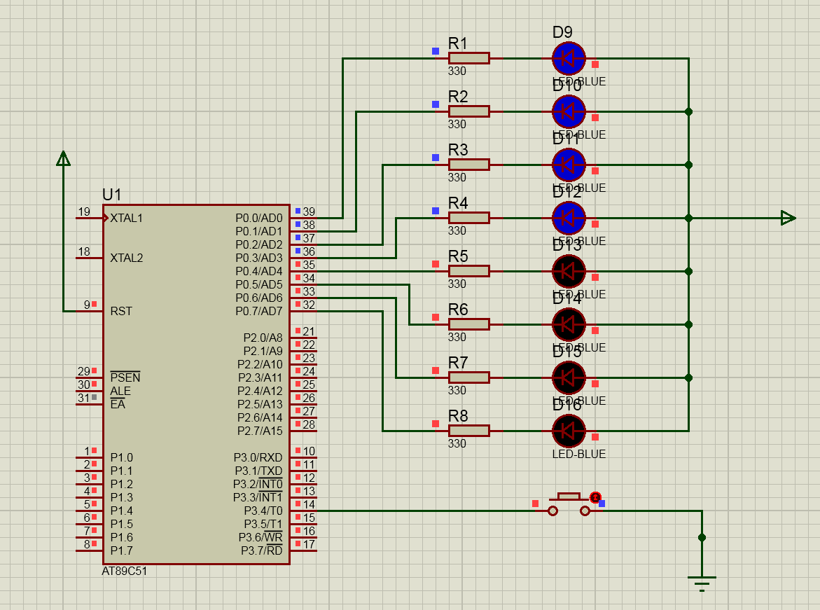

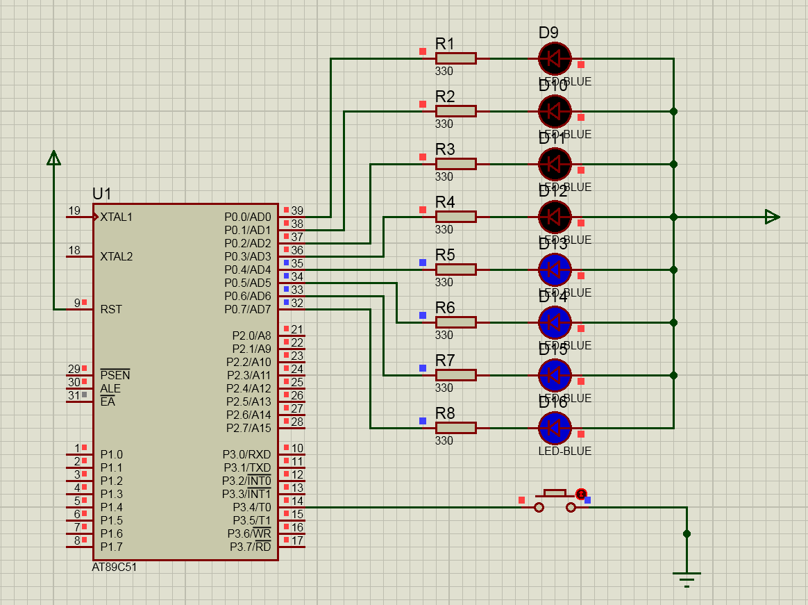

效果说明:
      定时器中断:通过单片机计数使程序执行
      一秒中断一次,中断发生时高四位亮一秒,中断发生后又回到主程序
#include
#include
unsigned int i;
void delay()//延时子函数
   i=1000000;
   while(i--);//执行一次大概要一毫秒 这里给它一秒就是中断发生时高四位亮一秒
//中断初始化
void zhongduan1()
   ET0 = 1;//启动计数器中断开关
   EA = 1;//总开关
   定时器的核心在这
   TMOD = 0x09;
   TH0 = 0x0D8;
   TL0 = 0x0F0;
   TR0 = 1;//启动定时器
void main()//主函数
    zhongduan1();//中断初始化
    while(1)//while死循环,主程序一直执行,也就是点亮低四位一直亮,中断发生时就跳出执行中断函数程序,中断发生后又回到主程序
      P0 = 0xf0;//点亮低四位
 //中断程序 也就是中断后要执行的程序
 void zhongduan() interrupt 1
      i++;
    if(i == 10)//让中断函数再循环10再执行其程序
    {  i = 0;
       P0 = ~0xf0;//高四位亮
    delay();//延时子函数调用  变现为中断发生时所要执行程序的时间
    TH0 = 0x0D8;
    TL0 = 0x0F0;
