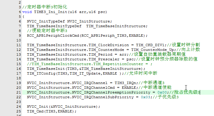

二:定时器3中断初始化过程:
编写定时器中断初始函数:void TIM3_Int_Init(u16 arr,u16 psc);其中arr为:自动重装值,psc:预分频系数
1,时钟TIM3使能
2,TIM_TimeBaseInit(TIM3, &TIM_TimeBaseStructure); //初始化 TIM3
3,TIM_ITConfig(TIM3,TIM_IT_Update,ENABLE ); //允许更新中断
void TIM_ITConfig(TIM_TypeDef* TIMx, uint16_t TIM_IT, FunctionalState NewState);
第一个参数是选择定时器号,这个容易理解,取值为 TIM1~TIM17。
第二个参数非常关键,是用来指明我们使能的定时器中断的类型,定时器中断的类型有很
多种,包括更新中断 TIM_IT_Update,触发中断 TIM_IT_Trigger,以及输入捕获中断等等。
第三个参数就很简单了,就是失能还是使能。
4,进行中断优先级设置
5,使能TIM_Cmd(TIM3, ENABLE);
代码如下:

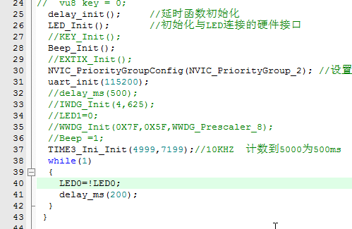

其中:TIME3_Ini_Init();溢出时间计算为:
溢出时间为 500ms,即 Tout= ((4999+1)*( 7199+1))/72=500000us=500ms。
注意:启用中断切记不要忘了在主函数中设置中断优先级分组;NVIC_PriorityGroupConfig();
NVIC_PriorityGroupConfig(NVIC_PriorityGroup_2); //设置中断分组2
TIM3_Int_Init()该函数的 2 个参数用来设置 TIM3 的溢出时间。系统
初始化的时候在默认的系统初始化函数 SystemInit 函数里面已经初始化 APB1 的时钟为 2分频,所以 APB1 的时钟为 36M,而从 STM32 的内部时钟树图得知:当 APB1 的时钟分频数为 1 的时候,TIM2~7 的时钟为 APB1 的时钟,而如果 APB1 的时钟分频数不为 1,那么 TIM2~7 的时钟频率将为 APB1 时钟的两倍。因此,TIM3 的时钟为 72M,再根据我们设计的 arr 和 psc 的值,就可以计算中断时间了。计算公式如下:
Tout= ((arr+1)*(psc+1))/Tclk;
其中:
Tclk:TIM3 的输入时钟频率(单位为 Mhz)。
Tout:TIM3 溢出时间(单位为 us)。
