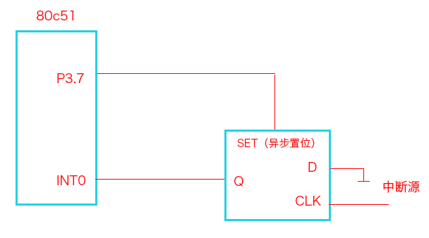

  注意如果设定IT0/IT1为低电平触发的时候一定要注意中断在引脚维持的时间,设置不好将引发玄学。如果引脚低电平维持时间太短,那么中断可能不会被响应,如果太长,有可能让中断处理程序执行完了都还没变回高,使得中断被一直响应。(低电平触发软件/硬件修改IE0/IE1是无效的)
  (PS:当然这种情况可以引入锁存器来解决,只要锁住INT0的信号为低电平就可以了,比如书上采用了D触发器,把外部中断接入D触发器的时钟断,D触发器的输入口接地,Q端接INT0,然后随便拿一个P口置D触发器异步置位端,这样一旦有中断响应,D触发器的输出为0,然后中断处理程序给对应的异步置位端1的信号,这样就可以保证在整个中断处理程序之内INT0的引脚都是1(撤销IE),中断处理程序结束后再把异步置位端为0,以便接受其他中断)。
  但是如果IT0/IT1为下降沿触发的时候就不会这样,如果处理器在两个机器周期扫描到INT0引脚的电平先后为高电平和低电平,那么就会设置中断标志位为1,直到中断被响应之前都不会被撤销,一旦中断响应后,硬件将自动将IE0/IE1置0。

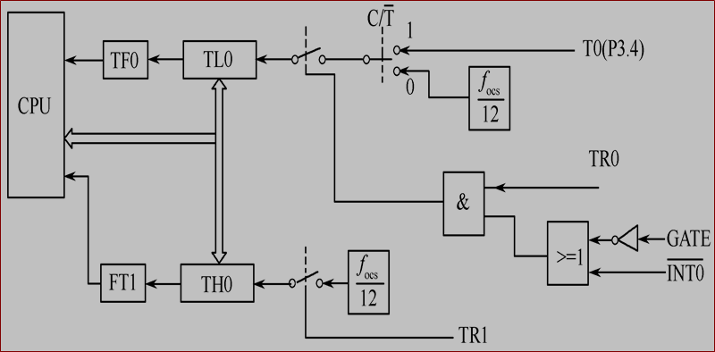

  我们可以看到如果设定为方式3的时候相当于把TH0和TL0拆成两个单独的8位计数器,其中TL0占用TR0和TF0,TH0占用TR1和TR0,TL0作为一个单独的8位计数器/定时器和其他定时器/计数器没有区别(只是是8位而已)。但是TH0不一样,由于它没有C/T位和GATE位控制,所以它只能作为一个定时器。
  在T0工作在方式3的时候,T1可以工作在方式0,1,2(由于TR1和TF1被TH0占用,所以想要停止T1工作只能把它的工作方式设定为工作方式3,同时也不能查询TF1的状态来看触发次数,只能直接查看TH1和TL1来看)。一般当我们设置T0为方式3时,T1会设置为方式2(自动填装),以方便串口的发送。
