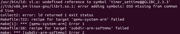

4.添加链接库
打开 Makefile.target文件,搜索-lz   将  LIBS+=-lz  这一行 改为 LIBS+=-lz -lrt
 注意,这里如果不改,在make时会报错:
/usr/bin/ld: vl.o: undefined reference to symbol 'timer_settime@@GLIBC_2.3.3'
//lib/x86_64-linux-gnu/librt.so.1: error adding symbols: DSO missing from command line
 所以如果出现了这个错误,请修改Makefile.target文件
