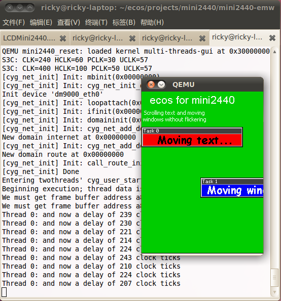

经历了redboot, kernel测试,网卡驱动,web server的测试,很自然的我们想到了UI。
这不仅仅是移植一个GUI, 更重要的让MINI2440 QEMU的ecos仿真平台更加完整话。
对emwin的移植,需要两个部分,老生常谈了网上到处都是。
(本移植也只是针对学习和测试,并非商业用途)
1. LCD的驱动
这个请网上搜索,MINI2440 LCD Driver就可以。
2. GUI的OS接口
探究emwin的OS接口部分,我们需要利用ecos的两个同步资源
cyg_semaphore
cyg_flag
还有一些thread的操作函数
cyg_thread_delay
cyg_thread_get_id
有了这些以后我们就可以很容易的从模板写好OS接口文件。
3. GUI的初始化
这里是一个经验,emwin的gui初始化必须在kernel对线程启动以后才可以正常完成,为什么呢,因为我们要用到get_id这样的函数,
在thread没有启动的时候,这样的函数返回会失败。
4. 多线程GUI的演示
多线程的GUI的演示也是emwin本身带例子,主要是一个窗口移动文本,另一个窗口移动窗体。
这个部分,可以参考twothread的例子把他完善话。
下面,继续Show劳动成果
