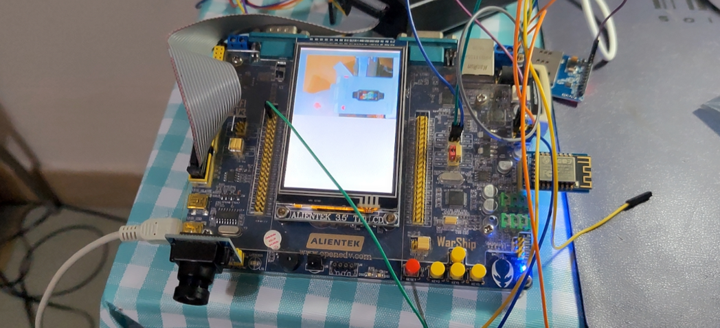

当前文章介绍基于STM32设计的门禁照相机,本项目提供了一种更加智能、安全、便捷的门禁解决方案。门禁照相机采用STM32F103ZET6 MCU作为主控芯片,配合2.8寸LCD显示屏、OV7725数字摄像头、SD卡和模拟门铃按键等外设模块,实现了摄像头画面实时显示、门铃触发拍照、图片存储等功能。
在使用该门禁照相机时,来访客人只需按下门铃按键,摄像头即可自动拍摄照片并保存到SD卡中。同时,用户也可以通过LCD屏幕进行时间调整和本地图片浏览等操作,提高了门禁系统的可操作性和用户体验。

本照相机的主要硬件包括 STM32F103ZET6 MCU、3.5寸 LCD 显示屏、OV7725 数字摄像头、SD 卡和一个模拟门铃的按键。
(1)STM32F103ZET6 MCU
STM32F103ZET6 MCU 是本照相机的主控芯片,它可以通过 GPIO 口驱动其他外设模块。
(2)3.5寸 LCD 显示屏
3.5寸 LCD 显示屏可以实时显示摄像头捕捉的画面,并且支持多个页面的切换。
(3)OV7725 数字摄像头
OV7725 数字摄像头可以采集来访客人的画面,并将其实时显示在 LCD 显示屏上。
(4)SD 卡
SD 卡用于存储照相机拍摄的照片,照片的名称由当前时间日期命名。
(5)模拟门铃的按键
模拟门铃的按键用于触发照相机拍摄照片。
