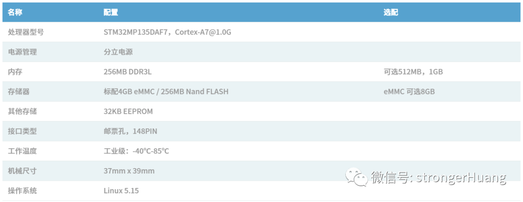

2、米尔基于STM32MP135核心板 米尔基于STM32MP135核心板主控位STM32MP135处理器,搭载DDR3L内存、标配4GB eMMC / 256MB Nand FLASH,以及32KB EEPROM,接口类型为邮票孔148PIN,尺寸37mm x 39mm。ba0e6390-0a49-11ee-962d-dac502259ad0.png?imageView2/2/w/1000  应用方向:充电桩电池管理、能源管理的方向。 米尔基于STM32MP135核心板介绍链接:

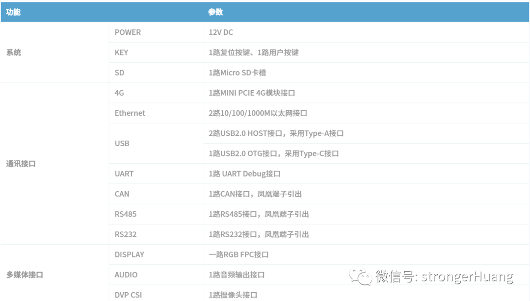

3、米尔基于STM32MP135底板 米尔基于STM32MP135底板的外设资源以及接口就比较丰富和多样了。 这里直接给出官方的信息:
ba46a7b4-0a49-11ee-962d-dac502259ad0.png?imageView2/2/w/1000

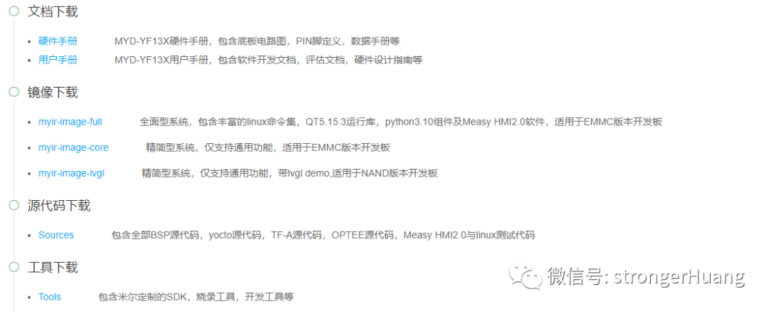

米尔基于STM32MP135开发板配套开发资料链接: http://down.myir-tech.com/MYD-YF13X/ STM32MP1芯片资料可以参看ST官方链接: https://www.st.com/en/microcontrollers-microprocessors/stm32mp1-series.html (提示:公号不支持外链接,请复制链接到浏览器打开) 在STM32MP135(MYD-YF13X)平台上跑Linux相比于普通STM32跑RTOS要复杂一点,需要具备一定的相关基础知识才行。 当然,米尔也针对新手提供了配套的手把手教程,能让你快速入门。 0、开发介绍 MYD-YF13X 搭载基于 Linux 5.15.67 版本内核的操作系统,提供了丰富的系统资源和其他软件资源。 Linux 系统平台上有许多开源的系统构建框架,米尔核心板基于Yocto 构建和定制化开发。 1、开发环境
