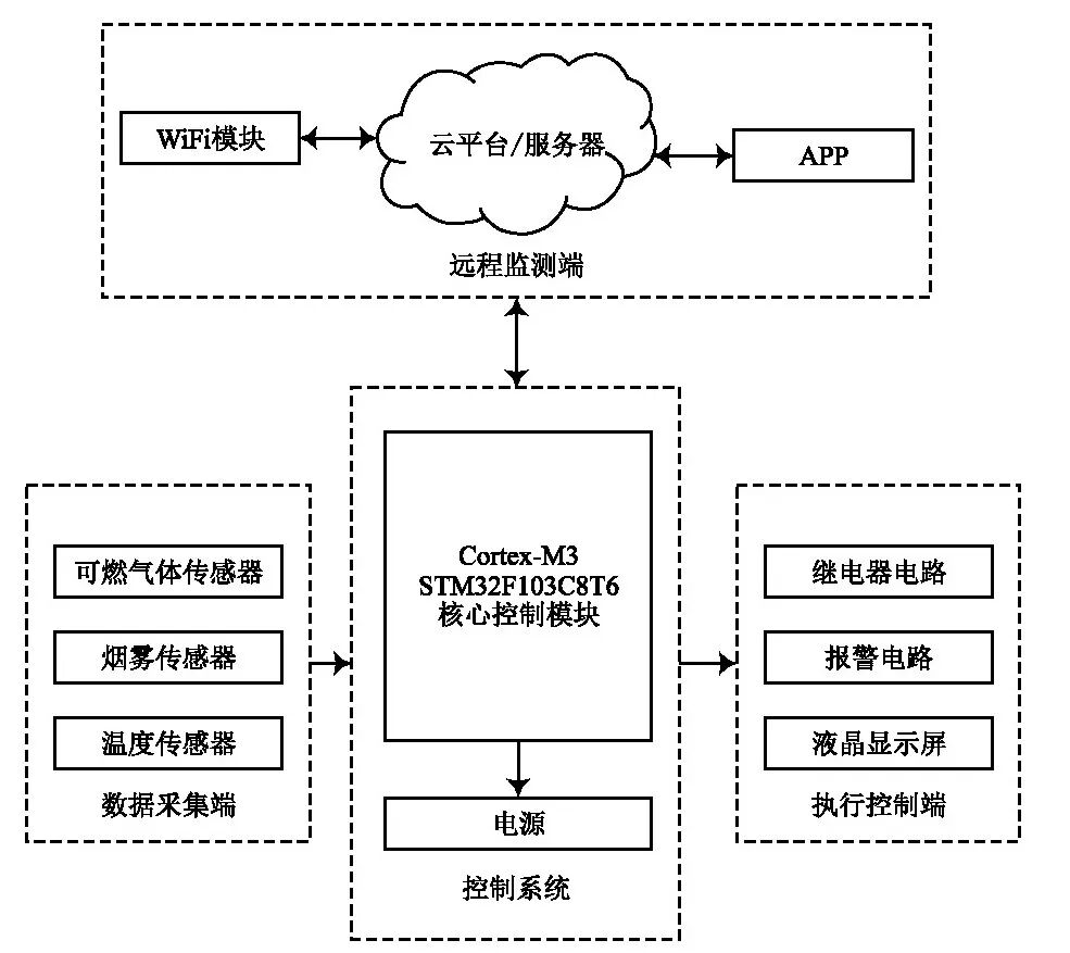

系统总体结构
系统实现了对矿井内甲烷气体体积分数、粉尘浓度、火焰及温湿度等关键参数的实时采集与分析;并通过预设的自动控制策略触发联动设备,实现安全隐患的快速响应与主动防控。同时,支持数据远程传输至云端平台,并通过机智云APP提供实时监控、报警及远程操控功能,为矿井安全管理提供高效、可靠的技术支撑。系统总体结构如图1所示。
PART 02
系统详细设计
2.1 总体设计
矿井作业环境监测系统启动后,依次执行以下流程:首先,完成STM32主控芯片的树配置、中断初始化及GPIO功能定义;随后,分别对显示模块、MQ-2/MQ-4气体阵列、DHT11温、 WiFi模块及继电器控制单元进行外设驱动加载。进入主循环后,优先检测物理按键输入状态:若检测到阈值设置触发信号,OLED将分屏显示气体/温度双阈值参数,用户可通过组合按键实现阈值调节与E2PROM存储;若无设置请求,则直接执行环境参数采集任务。
bc2a5f2a-d1c1-11f0-8ce9-92fbcf53809c.jpg?imageView2/2/w/550
图1 矿业作业环境检测系统结构
系统采用优先级检测机制,首先通过通道获取可燃气体体积分数:当检测值超过阈值时,立即激活由蜂鸣器与组成的多级声光报警系统,通过MQTT协议向云端推送报警代码,同时驱动继电器执行燃气阀门闭锁、通风设备启停等安全联动控制;若气体体积分数处于安全范围,则通过单总线协议获取DHT11温度数据,当温度异常时触发散热系统并发送分级预警信号。
所有环境参数均以1 Hz频率刷新至OLED交互界面,并通过JSON格式封装后上传至机智云oT平台。系统内置指令缓冲队列,可实时响应远程控制指令(如设备强制启停),执行完毕后重新进入监测循环,形成“环境感知-数据分析-风险处置-信息同步”的完整闭环,实现矿井作业环境的智能化监测与主动式安全防护。系统总体流程如图2所示。

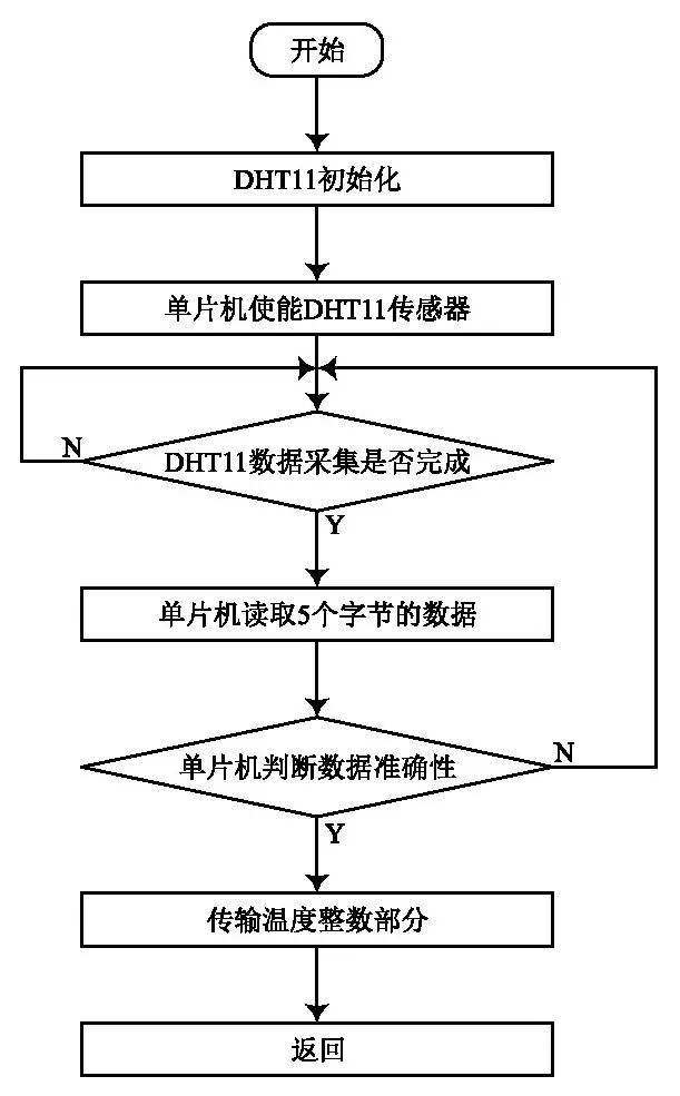

2.2 温度监测设计
本文选用DHT11温湿度传感器模块,采用三引脚封装(VCC/DATA/GND),DATA引脚通过上拉连接至主控GPIO,在单总线协议下数据线与主控严格共地。传感器供电范围为3.3~5.5 V,上电后需经过预热期以稳定内部晶振,通信时序要求系统具备毫秒级中断响应能力。为防止信号干扰,布局时数据线长度需小于20 cm,并通过施密特触发器进行波形整形。
温度监测流程始于传感器驱动初始化。主控单元通过单总线协议向DHT11发送启动脉冲,完成时序同步与预热准备。持续监测传感器响应状态,若未收到低电平应答信号,则重新发送同步脉冲直至建立有效通信。
成功获取原始数据后,采用奇偶校验机制验证数据完整性:若校验失败,则自动重发启动信号,直至获取有效数据包;若校验通过,则解析数据帧,提取高8位温度整数部分和低8位小数部分,经单位换算后输出标准温度值。温度监测的流程如图3所示。
bc469564-d1c1-11f0-8ce9-92fbcf53809c.jpg?imageView2/2/w/550
图3 温度监测流程

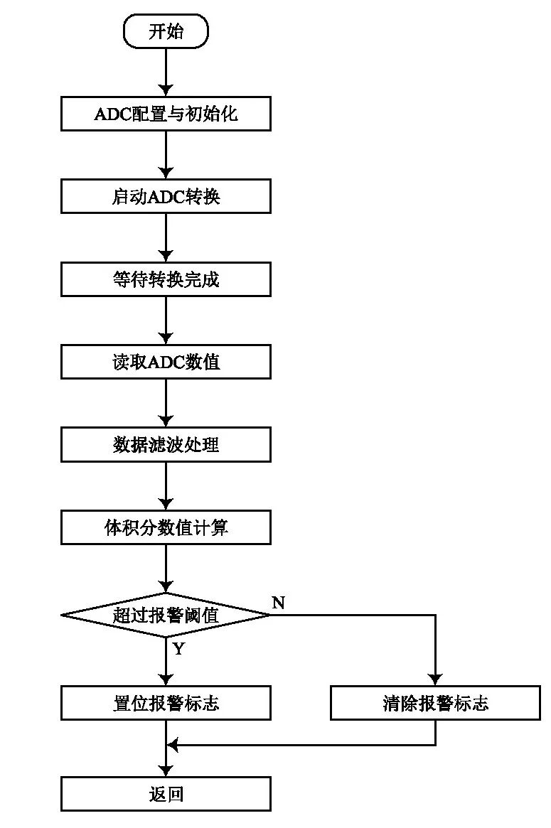

2.3 甲烷体积分数监测设计
MQ-4甲烷传感器的输出端接入主控的C通道,采用TL431基准源为其提供2.5 V的参考电压。在硬件设计方面,设置了两级RC滤波电路,用于抑制高频噪声;传感器的加热器由MOS管驱动,并采用独立的5 V供电。ADC的采样率设置为1 MS/s,同时通过电压跟随器实现阻抗匹配。此外,传感器配备可调的负载电阻,以优化其灵敏度。
烷监测流程启动时,主控单元首先配置ADC采样精度与通道参数,通过定时器触发模式启动模数转换。获取原始ADC值后,采用加权滑动平均滤波抑制信号噪声,并结合温度补偿系数对原始数据进行校正。基于传感器标定曲线进行线性插值计算,将滤波后的数字量转换为体积分数值。当体积分数值超过三级报警阈值时,更新状态报警标志位,触发相应的应急响应等级;若处于安全范围则复位报警状态,最终通过通道将处理结果传输至显示模块。甲烷监测流程如图4所示。
bc51b9b2-d1c1-11f0-8ce9-92fbcf53809c.jpg?imageView2/2/w/550
图4监测流程图

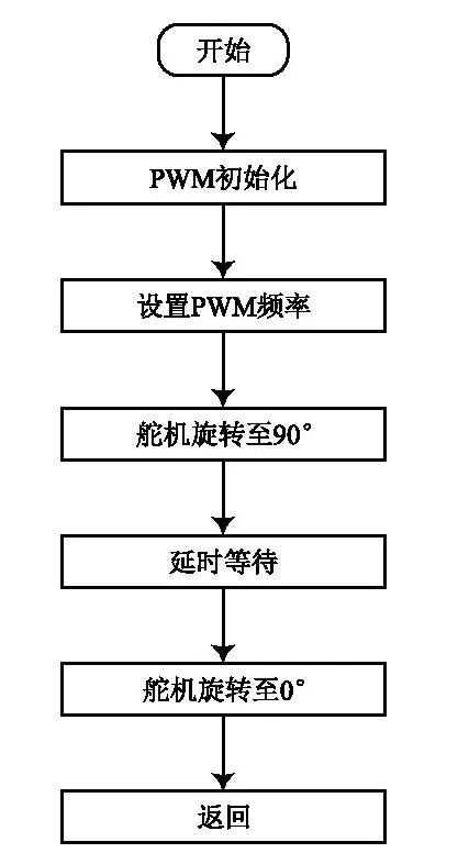

2.4 舵机执行器模块
SG90舵机的控制线连接至高级的M1_CH1,PWM波形需满足规定的周期及高电平脉宽要求。在硬件设计上,设置了隔离电路,以防止反向电动势干扰;舵机电源采用LM2596降压模块,该模块能够独立提供6 V/2 A的驱动能力。将死区时间配置为500 ns,以避免H桥直通同时,通过GPIO获取限位开关的反馈信号,以此监测舵机的位置状态。
在舵机控制流程初始化阶段,需对高级定时器的PWM输出模式进行配置,设定基准频率为50 Hz并校准死区时间。角度控制采用脉宽映射方式,通过调整PWM的占空比,实现0~180°范围内的精确转角。执行机构动作包含两个稳态首先驱动舵机转动至安全位置(90°)并维持500 ms,以确保机械到位;随后复位至待机位置(0°),至此完成设备状态切换的完整控制周期。舵机执行器流程如图5所示。

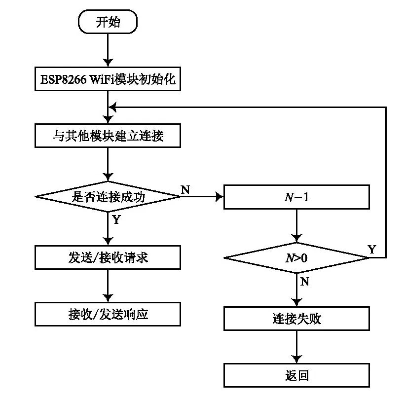

2.6 ESP8266 WiFi模块设计
ESP8266 WiFi模块通过2与主控通信,CH_PD使能引脚通过10 kΩ上拉电阻连接至3.3 V电源。在硬件设计方面,通过AP2112K-3.3 V 稳压器持续提供800 mA;同时,为部分预留π型匹配网络。区域遵守1.6 mm净空规则,GPIO0/GPIO2通过设置启动模式,T引脚连接主控的PB0引脚,以实现联动复位功能。
ESP8266 WiFi模块初始化后,首先尝试建立网络连接,若连接失败,则触发提示并进入循环递减重试计数,直至剩余次数归零或连接成功;若连接正常,则与目标模块建立通信链路。校验连接状态失败时同样进入重试流程,成功时则进入数据传输阶段。通过发送请求指令并接收远程响应数据,完成双向通信交互,结束本次通信周期。数据通信流程如图7所示。
bc819452-d1c1-11f0-8ce9-92fbcf53809c.jpg?imageView2/2/w/550
图7 ESP8266 WIFI模块数据通信流程

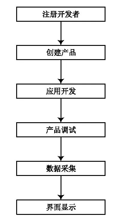

机智云是专注于物联网与云服务的开发平台,通过提供一站式开发及全生命周期服务,以自助工具、开放SDK/A简化开发流程,降低技术门槛与成本,助力快速实现产品智能化升级并连接终端用户。本设计则通过WiFi模块采集甲烷体积分数、火情、粉尘浓度、温度等数据并上传至机智云平台,其设备接入流程如图8所示。
bc8e8784-d1c1-11f0-8ce9-92fbcf53809c.jpg?imageView2/2/w/550
图8 机智云设备接入流程
3.2 开发流程及步骤

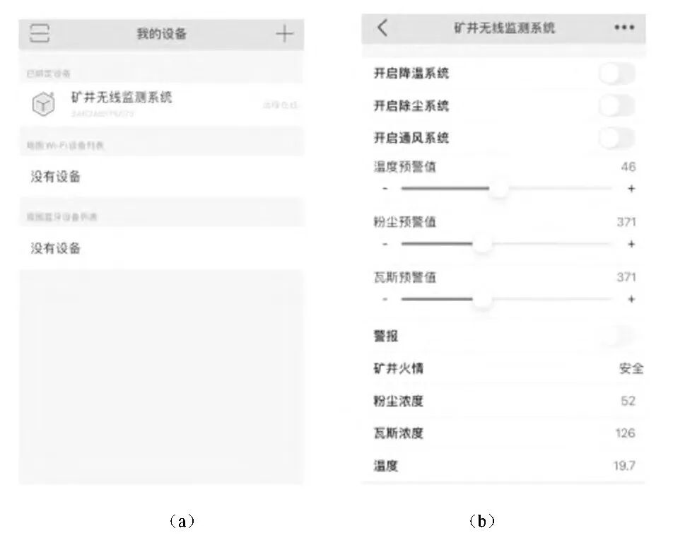

机智云开发流程主要分为产品创建与功能配置、硬件集成与移动端部署两大阶段。首先,需注册机智云账号并创建产品,选择自定义方案并配置通信参数。通过标准化引用或自定义创建两种方式定义数据点,最终生成包含环境监测开关、预警调节、安全状态显示等功能的APP交互界面。完成逻辑配置后,生成 SDK工程,通过下载补充传感器驱动文件,在软件开发环境中集成温湿度传感器、甲烷传感器等硬件的驱动代码,最终通过串口工具烧录至开发板。
移动端通过机智云APP实现设备联网:在ESP8266模块配网模式下,采用热点配网连接热点,成功后可操作APP内的环境,实时查看温度、瓦斯含量等安全数据,完整实现矿井监测系统的无线控制与预警功能。最终形成的矿井作业环境监测APP界面示意图如图9所示。
bc9b3e34-d1c1-11f0-8ce9-92fbcf53809c.jpg?imageView2/2/w/550
图9 APP界面示意图
