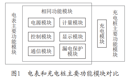

电动汽车要完整的实现充电流程,离不开电能输送装置和电能计量装置。现有的充电站和加装在其端口的电网公司电表有很多相同功能模块,具体如图1所示。
wKgZomZZZ0KAaXwMAACJ5ZDBrsA124.png?imageView2/2/w/1000
相同的功能模块不仅使充电设施整体结构更加复杂,更增加了制造成本。在设计过程中考虑基于可接入电网公司系统的储能电表进行拓展,使其具备充电站控制功能,将充电站和电表进行整合。基于储能电表的充电站主要包括储能电表、充电站和前端断路器三部分,其结构如图2所示。从电网侧引入的火线和零线依次接入储能电表和充电站,以便储能电表对于通过火线和零线输入的电能进行采样和计量及充电站向EV输出电能。

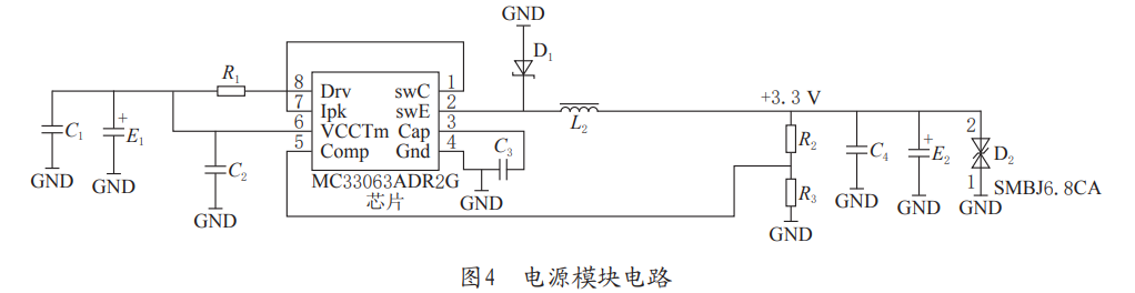

电源模块采用MC33063ADR2G电源芯片,经过内置降压器降压后,为其他各功能模块提供电能,其主要电路如图4所示。

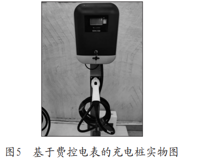

2.1样机介绍
基于储能电表的充电站电表部分相较于普通电表,设置了双层防护壳以及漏电保护器,进一步提升了安全防护能力。其中*层防护壳带有物理锁,工作人员可使用钥匙开锁打开*层防护壳操作漏电保护器,*层防护壳使用螺丝固定。电表的LCD显示屏具有两种显示模式,即自动循环显示模式和按键触发显示模式。当按键被触发时,形成按键信号的同时背光灯自动启动,便于操作人员进行操作。在用户操作时,蜂鸣器根据用户不同的操作状态、充电站运行状态下发出不同的蜂鸣声。在电表侧面设置一个急停装置,在紧急情况下可按下红色按钮直接断开充电站与电网的连接,及时停止充电,保护用户生命、财产安全,避免事故进一步恶化。在上述经过改装的储能电表基础上采用CAN总线连接充电线枪等器件*终构成完整的充电站,具体如图5所示。

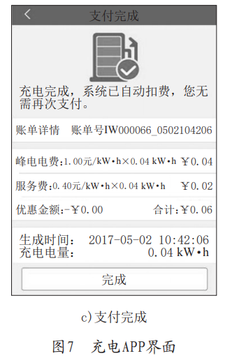

用户需要充电时,首先在客户端查看附近可用充电站具体位置。用户到达相应位置后,首先将充电枪插入EV,然后使用APP扫描充电站身二维码设定充电需求,充电APP界面如图7所示,并将启动命令发送至云端服务器。
wKgZomZZZ0aAcv--AABzqLSJbGc288.png?imageView2/2/w/1000wKgaomZZZ0eANq8-AADQXR67kEI189.png?imageView2/2/w/1000wKgZomZZZ0iAPDYcAAD8cld3PYg169.png?imageView2/2/w/1000
具体操作界面如图7a)所示。确认信息后服务器将启动命令发送到充电站DTU,充电站收到指令后启动充电。在充电过程中用户可以查看充电时间、充电电量、充电功率、充电电压等详细充电信息,具体界面如图7b)所示。充电结束后,用户会收到充电结算清单,包括具体充电电量、充电费用等信息,具体如图7c)所示。

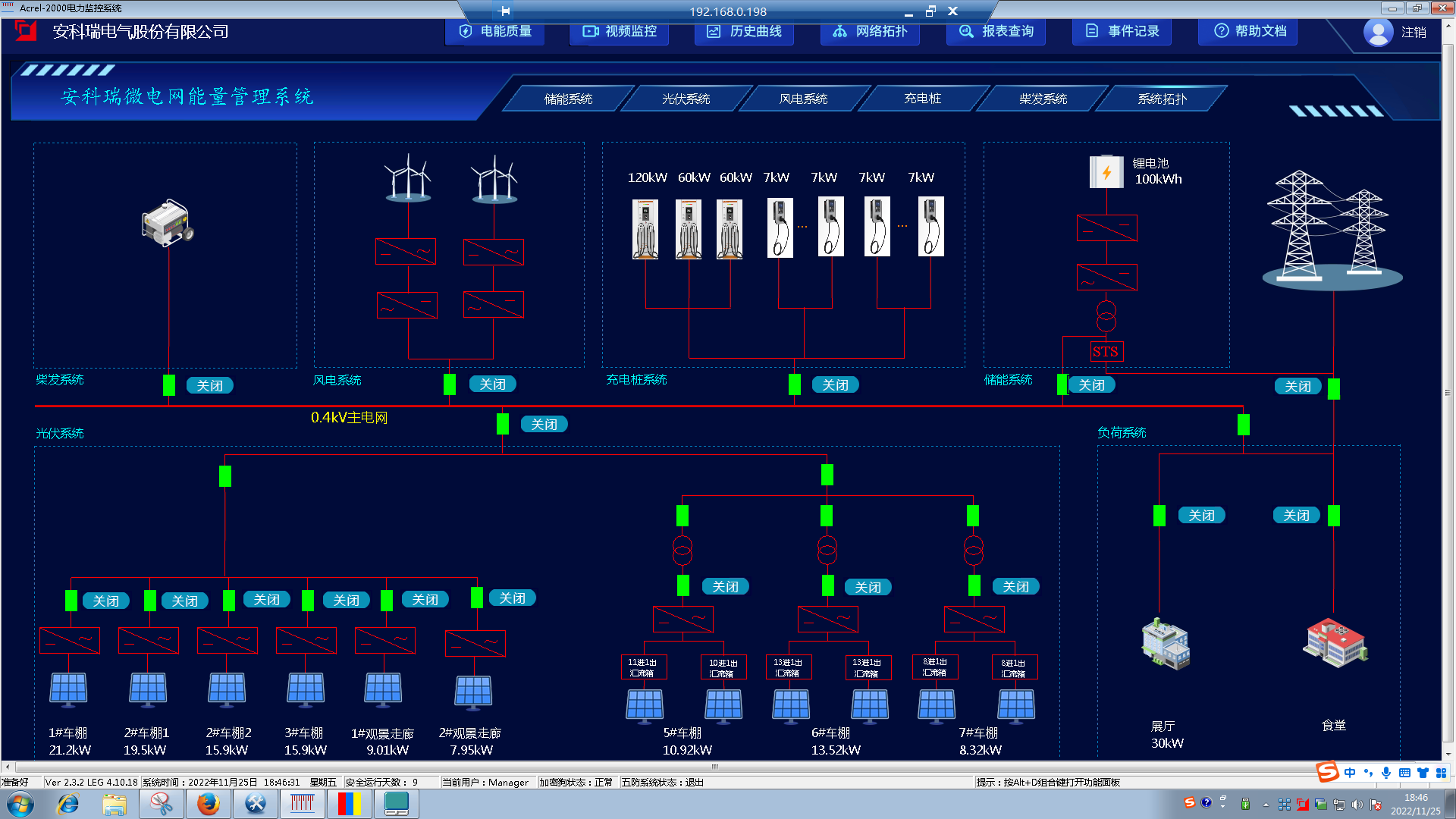

5充电站微电网能量管理系统解决方案
5.1实时监测
微电网能量管理系统人机界面友好,应能够以系统一次电气图的形式直观显示各电气回路的运行状态,实时监测光伏、风电、储能、充电站等各回路电压、电流、功率、功率因数等电参数信息,动态监视各回路断路器、隔离开关等合、分闸状态及有关故障、告警等信号。其中,各子系统回路电参量主要有:相电压、线电压、三相电流、有功/无功功率、视在功率、功率因数、频率、有功/无功电度、频率和正向有功电能累计值;状态参数主要有:开关状态、断路器故障脱扣告警等。
系统应可以对分布式电源、储能系统进行发电管理,使管理人员实时掌握发电单元的出力信息、收益信息、储能荷电状态及发电单元与储能单元运行功率设置等。
系统应可以对储能系统进行状态管理,能够根据储能系统的荷电状态进行及时告警,并支持定期的电池维护。
微电网能量管理系统的监控系统界面包括系统主界面,包含微电网光伏、风电、储能、充电站及总体负荷组成情况,包括收益信息、天气信息、节能减排信息、功率信息、电量信息、电压电流情况等。根据不同的需求,也可将充电,储能及光伏系统信息进行显示。
wKgaomZZZ0mAPpSdAAVnYYl1r3c306.png?imageView2/2/w/1000
图1系统主界面
子界面主要包括系统主接线图、光伏信息、风电信息、储能信息、充电站信息、通讯状况及一些统计列表等。

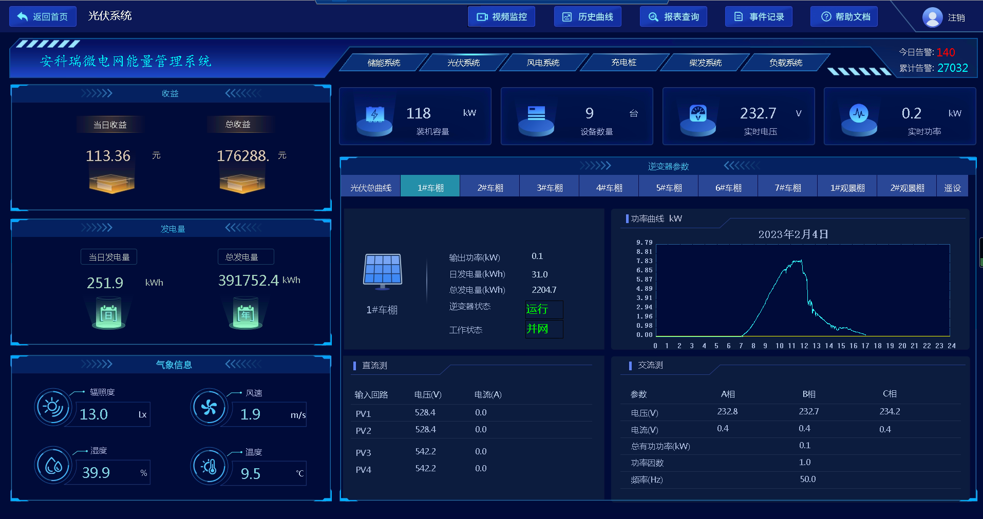

5.1.1光伏界面
wKgZomZZZ0mAG874AALnxVIfgI8918.png?imageView2/2/w/1000wKgaomZZZ0qAFZnhAAK4CT6QOQA678.png?imageView2/2/w/1000
图2光伏系统界面
本界面用来展示对光伏系统信息,主要包括逆变器直流侧、交流侧运行状态监测及报警、逆变器及电站发电量统计及分析、并网柜电力监测及发电量统计、电站发电量年有效利用小时数统计、发电收益统计、碳减排统计、辐照度/风力/环境温湿度监测、发电功率模拟及效率分析;同时对系统的总功率、电压电流及各个逆变器的运行数据进行展示。

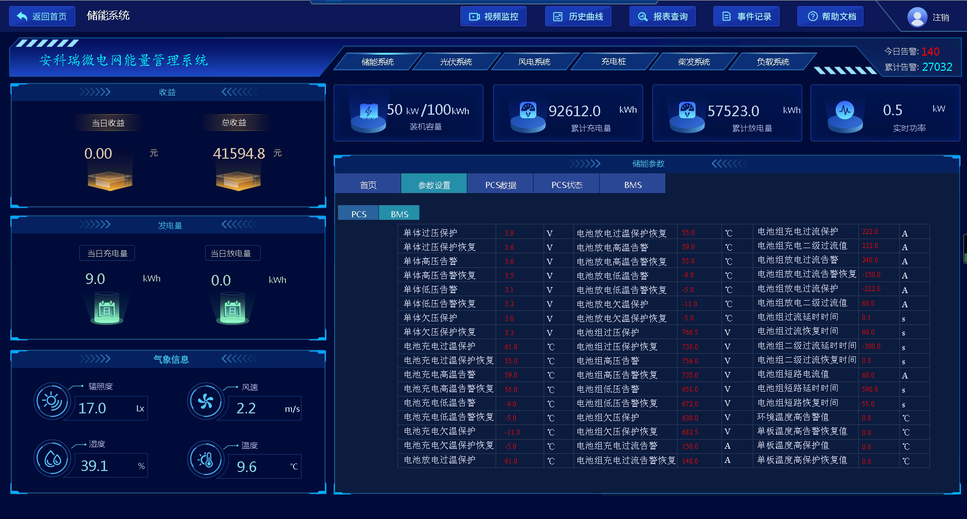

wKgaomZZZ0uAIYetAAMytCgSbDg753.png?imageView2/2/w/1000
图4储能系统PCS参数设置界面
本界面主要用来展示对PCS的参数进行设置,包括开关机、运行模式、功率设定以及电压、电流的限值。
wKgZomZZZ0uABvizAANPpaUgEF8318.png?imageView2/2/w/1000
图5储能系统BMS参数设置界面
本界面用来展示对BMS的参数进行设置,主要包括电芯电压、温度保护限值、电池组电压、电流、温度限值等。

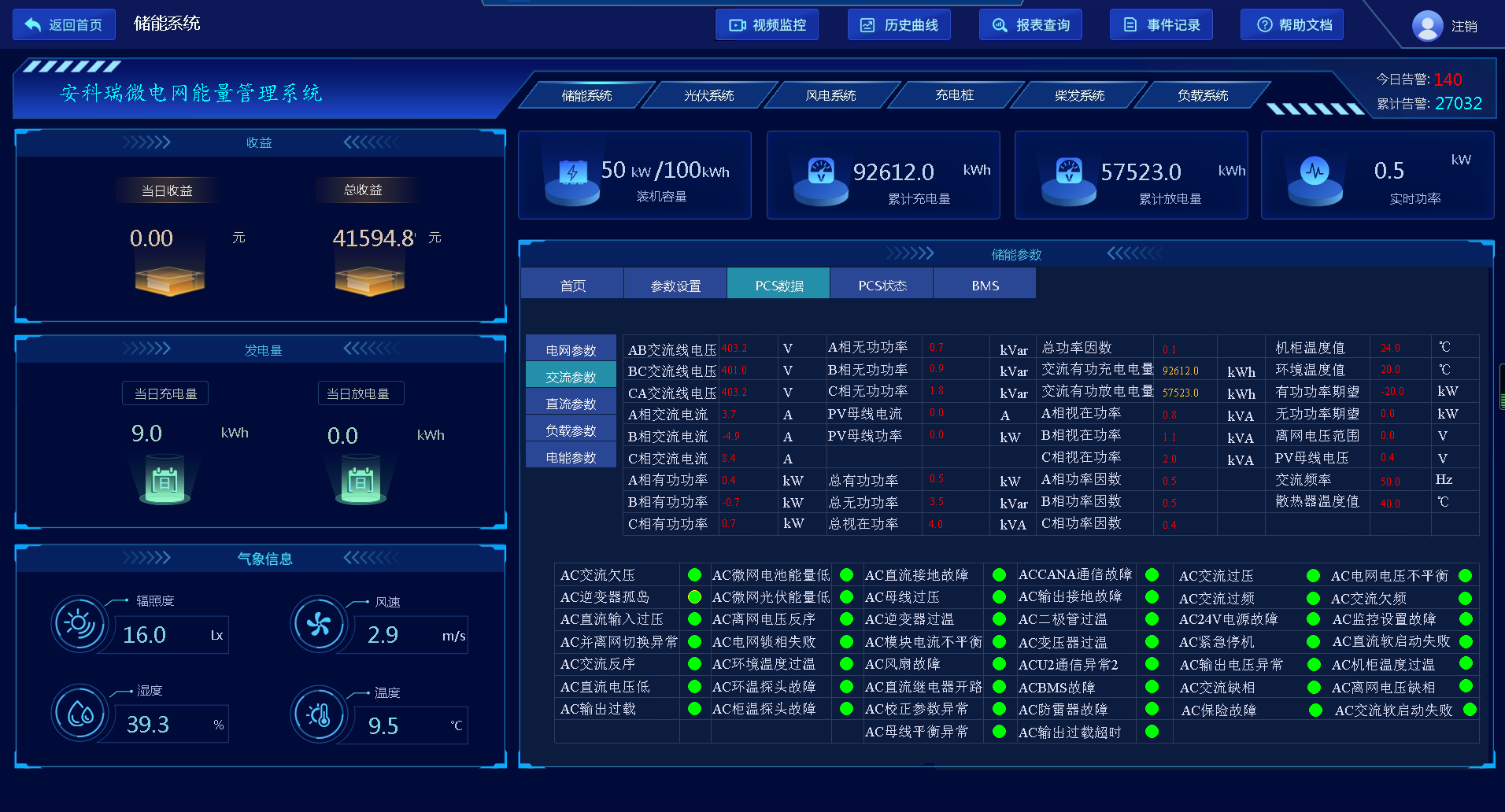

wKgaomZZZ06AMkx_AAOBS55idmU788.png?imageView2/2/w/1000
图7储能系统PCS交流侧数据界面
本界面用来展示对PCS交流侧数据,主要包括相电压、电流、功率、频率、功率因数、温度值等。同时针对交流侧的异常信息进行告警。

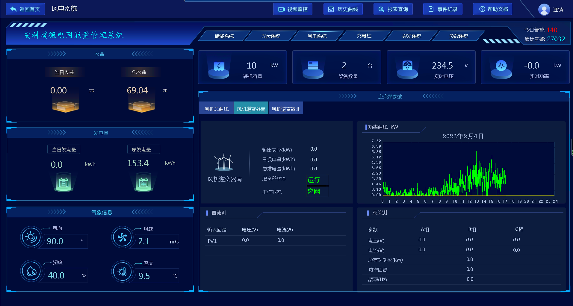

5.1.3风电界面
wKgZomZZZ1KALTfnAALHpHuNVzw099.png?imageView2/2/w/1000wKgaomZZZ1OAdXiIAAKyKEs0als213.png?imageView2/2/w/1000
图12风电系统界面
本界面用来展示对风电系统信息,主要包括逆变控制一体机直流侧、交流侧运行状态监测及报警、逆变器及电站发电量统计及分析、电站发电量年有效利用小时数统计、发电收益统计、碳减排统计、风速/风力/环境温湿度监测、发电功率模拟及效率分析;同时对系统的总功率、电压电流及各个逆变器的运行数据进行展示。

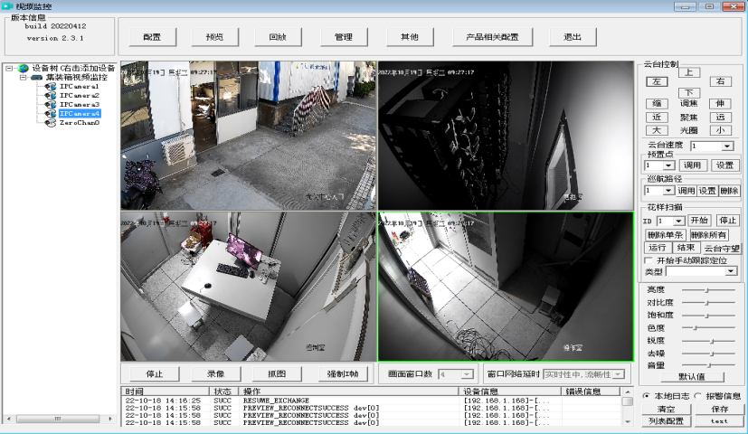

5.1.5视频监控界面
wKgaomZZZ1eAYoBgAAXDtC7DXAY466.png?imageView2/2/w/1000
图14微电网视频监控界面
本界面主要展示系统所接入的视频画面,且通过不同的配置,实现预览、回放、管理与控制等。

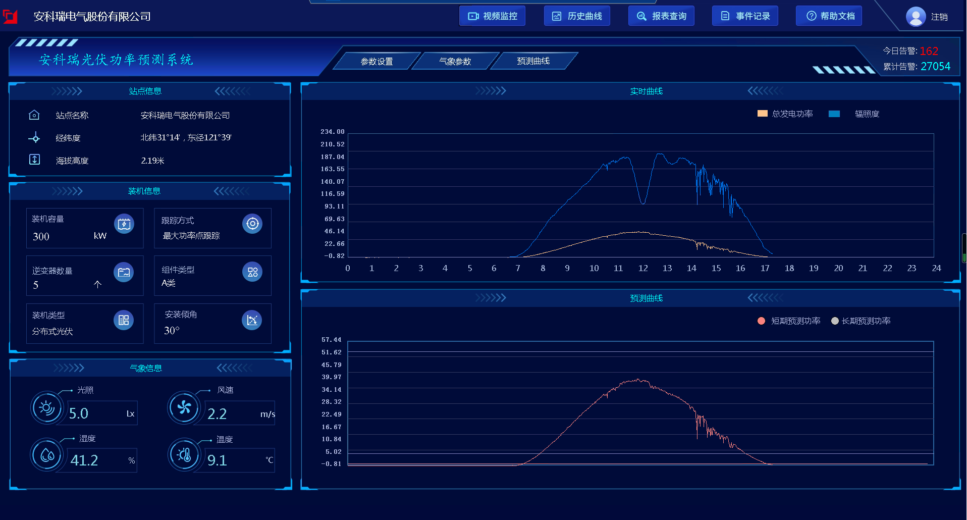

5.1.6发电预测
系统应可以通过历史发电数据、实测数据、未来天气预测数据,对分布式发电进行短期、超短期发电功率预测,并展示合格率及误差分析。根据功率预测可进行人工输入或者自动生成发电计划,便于用户对该系统新能源发电的集中管控。
wKgZomZZZ1eAfRBJAAJIvrqZrQ8258.png?imageView2/2/w/1000
图15光伏预测界面

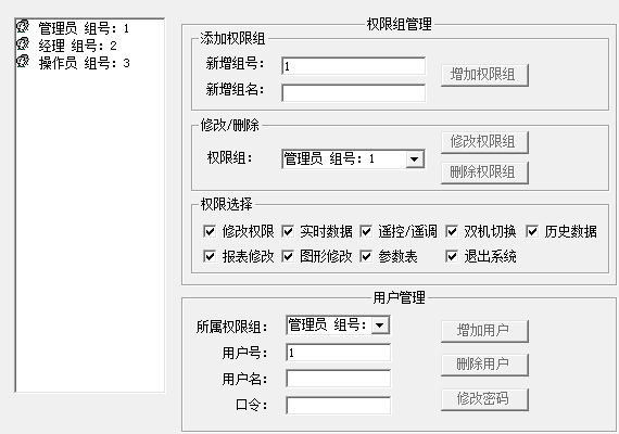

5.1.17用户权限管理
应具备设置用户权限管理功能。通过用户权限管理能够防止未经授权的操作(如遥控操作,运行参数修改等)。可以定义不同级别用户的登录名、密码及操作权限,为系统运行、维护、管理提供可靠的安全保障。
wKgZomZZZ12AY67pAAA4-AiqNNU935.png?imageView2/2/w/1000
