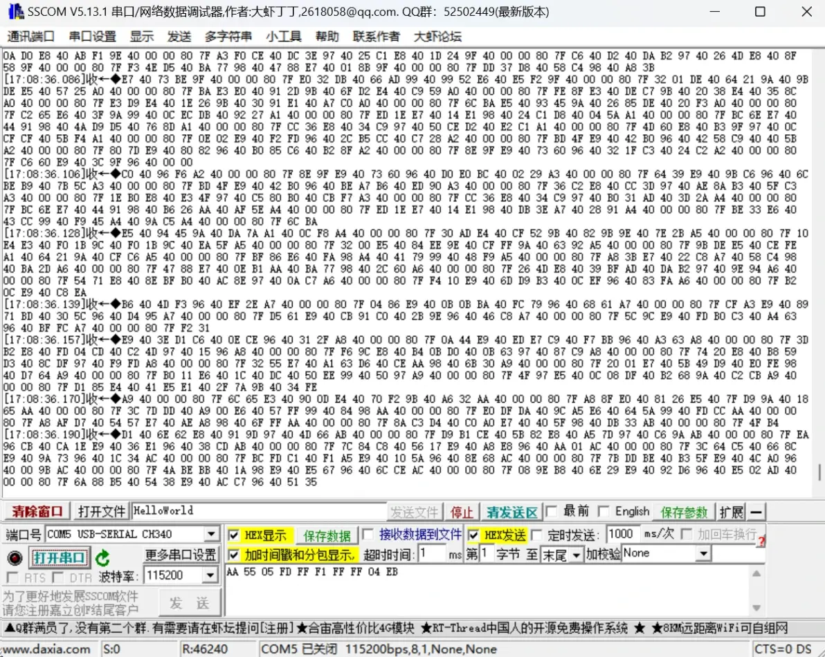

最近工作和电机的学习都要频繁打印数据来调试,但用过keil自带的那debug的都懂啊,用来看看寄存器和打断点就还行,数据监看就完全是顶级折磨,将近半秒钟才刷新一次,纯纯看个乐了。单纯监看数据的话,用串口无疑是更好的选择,比如xcom和sscom,常用的115200波特率就足以把数据闪电般打印出来。
虽然速度的问题解决了,但是看到这无穷无尽的数据长龙宛如看到了我的人生走马灯.....想要在其中找到某几个出问题的数据更无疑是大海捞针。但今天,一切都好起来了,因为一个维新派串口工具改变了一切。

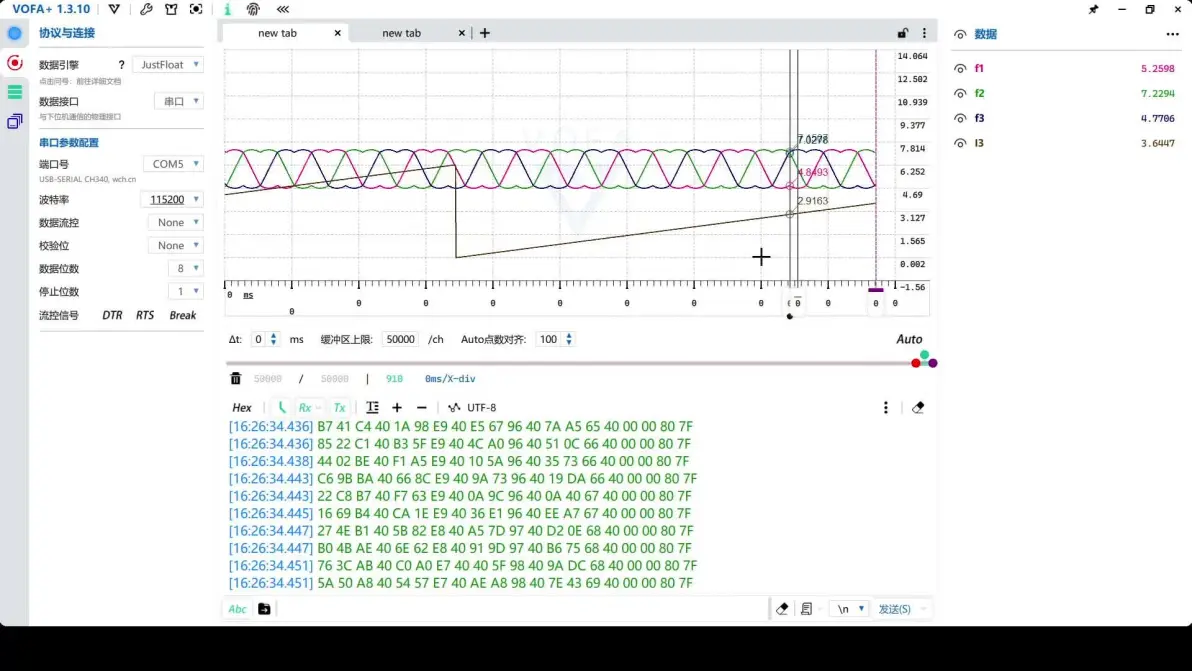

本次的主角:vofa+,非常简单的一个串口工具,常见的串口功能都有,但既然它出现在了文章里就证明它没那么简单,是的,它有个非常逆天的功能:能自动将接收的数据通过绘图画出来。
www.vofa.plus/
官网下载软件,官网也有些教程,简单说就是软件提供了额外的两种接收功能,只要你发送的格式符合要求的话就能把数据画出来,效果如下,
这太酷了,完全符合我对串口工具的想象。

当然,也不是随便发个数据就能画的,作者为了实现自动绘图要求接收的数据要遵循某些格式,具体可以看功能选择那里。
可能有点抽象,但没事,哥们花了点时间简单写了两个函数,实现了傻瓜式使用,如下。

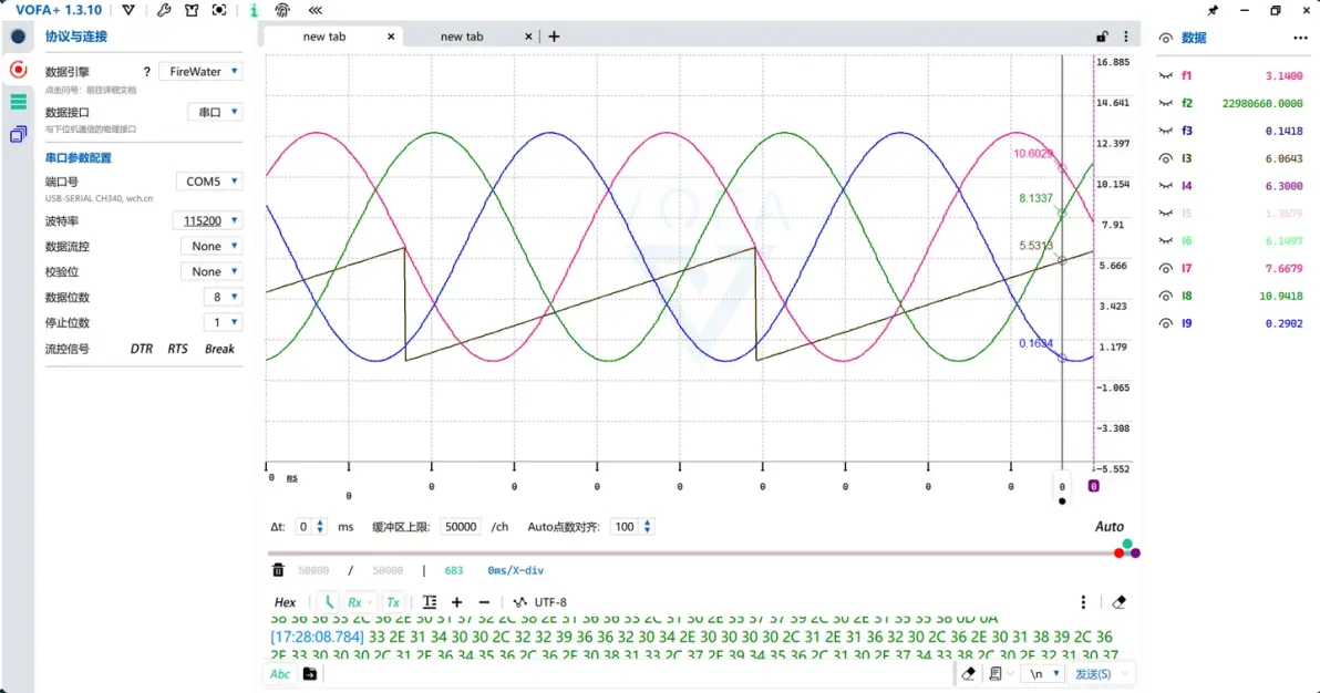

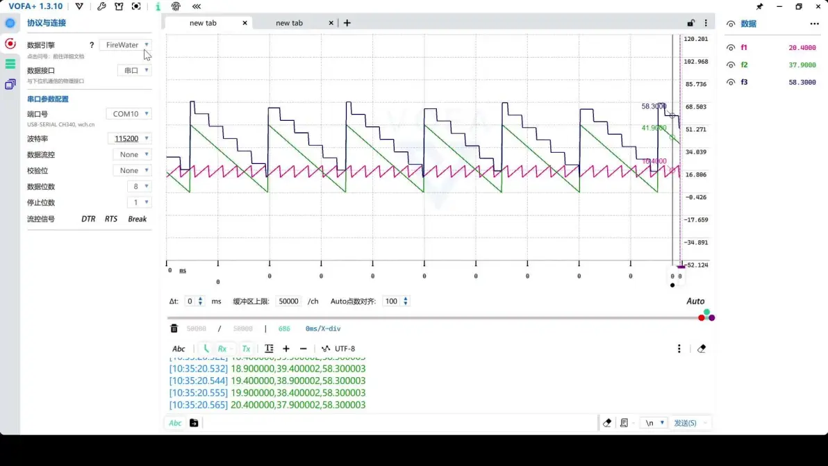

3、例程
为了方便学习,我提供了三个例程源码,也是在上面的链接里,前两个是烧录器加小蓝板加串口的传统组合,这哥三大伙能看到这里的应该都有吧,第三个是esp32的程序,不需要用到上面提到的库,直接用printf就行。
例程1(最简单的演示): xiaocainiao11111/vofa_for_stm32 (github.com)
选择FireWater模式,点击连接,现象:三个数据在自增或自减
例程2(移植的稚晖君foc算法,开环速度参数演示):xiaocainiao11111/vofa_for_stm32 (github.com)
选择 JustFloat模式,点击连接,现象:有点奇怪的七对极foc演示
例程3(灯哥foc算法,也是开环速度): xiaocainiao11111/vofa_for_stm32 (github.com)
用的pio环境,现象:非常标准的120度相位差foc
