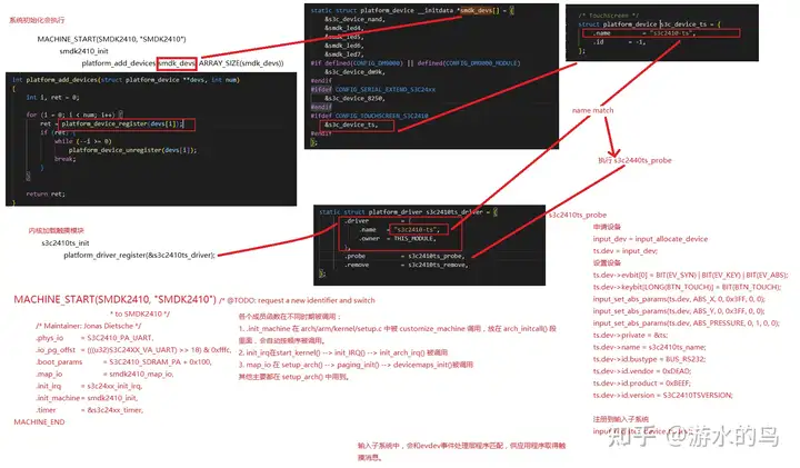

主要流程分析图示
s3c2440_ts 主要流程分析
