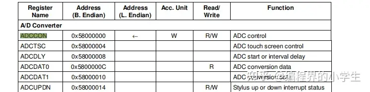

前面结合“平台总线-设备-驱动”模型分析了ts(触摸)驱动的加载过程,现在进入驱动程序分析下其具体的实现。涉及到输入子系统、s3c2440的ADC转换和触摸控制器
涉及的寄存器
image.png?imageView2/2/w/1000

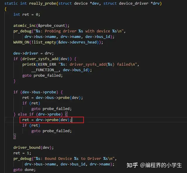

调用probe函数
根据上一篇的分析,驱动层通过platform_driver_register注册后,会调用到该驱动层的probe函数。
s3c2410ts_probe函数分析
