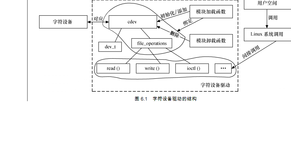

cdev结构体
1 struct cdev {
2 struct kobject kobj; /* 内嵌的 kobject 对象 */
3 struct module *owner; /*所属模块*/
4 struct file_operations *ops; /*文件操作结构体*/
5 struct list_head list;
6    dev_t dev;           /*设备号*/
7 unsigned int count;
8 };

Linux 2.6 内核提供了一组函数用于操作 cdev 结构体:
void cdev_init(struct cdev *, struct file_operations *); 用于初始化 cdev 的成员,并建立 cdev 和 file_operations 之间的连接
struct cdev *cdev_alloc(void); cdev_alloc()函数用于动态申请一个 cdev 内存
void cdev_put(struct cdev *p);
int cdev_add(struct cdev *, dev_t, unsigned); cdev_add()函数和 cdev_del()函数分别向系统添加和删除一个 cdev,完成字符设备的注册和注
销。对 cdev_add()的调用通常发生在字符设备驱动模块加载函数中,而对 cdev_del()函数的调用则
通常发生在字符设备驱动模块卸载函数中。
void cdev_del(struct cdev *);
cdev 结构体的 dev_t 成员定义了设备号,为 32 位,其中 12 位主设备号,20 位次设备号。使
用下列宏可以从 dev_t 获得主设备号和次设备号:
MAJOR(dev_t dev)
MINOR(dev_t dev)
而使用下列宏则可以通过主设备号和次设备号生成 dev_t:
MKDEV(int major, int minor)
分配和释放设备号
int register_chrdev_region(dev_t from, unsigned count, const char *name);
int alloc_chrdev_region(dev_t *dev, unsigned baseminor, unsigned count, const char *name);
void unregister_chrdev_region(dev_t from, unsigned count);
Linux字符设备的组成
1  /* 设备结构体
2  struct xxx_dev_t {
3      struct cdev cdev;
4    ...
5  } xxx_dev;
6  /* 设备驱动模块加载函数
7  static int _ _init xxx_init(void)
8  {
9    ...
10   cdev_init(&xxx_dev.cdev, &xxx_fops); /* 初始化 cdev */
11   xxx_dev.cdev.owner = THIS_MODULE;
12   /* 获取字符设备号*/
13   if (xxx_major) {
14       register_chrdev_region(xxx_dev_no, 1, DEV_NAME);
15   } else {
16       alloc_chrdev_region(&xxx_dev_no, 0, 1, DEV_NAME);
17   }
19   ret = cdev_add(&xxx_dev.cdev, xxx_dev_no, 1); /* 注册设备*/
20   ...
21 }
22 /*设备驱动模块卸载函数*/
23 static void _ _exit xxx_exit(void)
24 {
25    unregister_chrdev_region(xxx_dev_no, 1); /* 释放占用的设备号*/
26    cdev_del(&xxx_dev.cdev); /* 注销设备*/
27   ...
28 }
29 module_init(xxx_init);
30 module_exit(xxx_exit);
