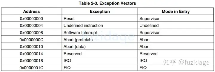

我们知道cpu一上电会跳到0地址(reset复位)执行代码,此时CPU处于svc模式,2440异常向量表如下图所示:

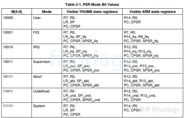

为了验证usr模式能够主动的通过swi软中断指令来进入svc模式, 我们先将模式切换到usr模式,那么这个时候就不能访问硬件了,也不能直接修改cpsr直接进入其他模式。

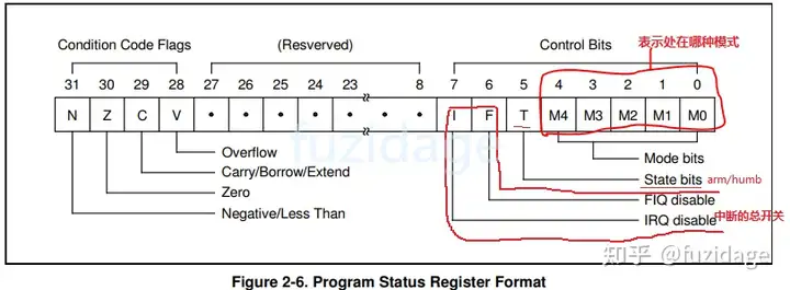

从上图我们设置CPSR让M4-M0处在10000,这样就进入了usr模式, 然后我们修改。修改start.s如下:

那么当执行到swi 0x123,就会触发SWI异常, 进入0x8的向量去执行,调用do_swi,我们参考上一节do_und实现我们的软中断服务程序do_swi。

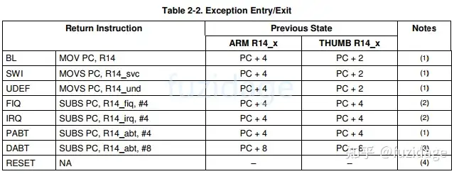

我们要读出swi 0x123指令,我们知道当执行完swi 0x123指令以后,会发生swi异常,lr_svc = PC + offset. 从下图看出offset是4.
我们知道lr_svc保存着被中断模式的下一条指令的地址,那么我们把lr寄存器的地址减去4就是当前pc的值,即为swi 0x123这条指令的地址。

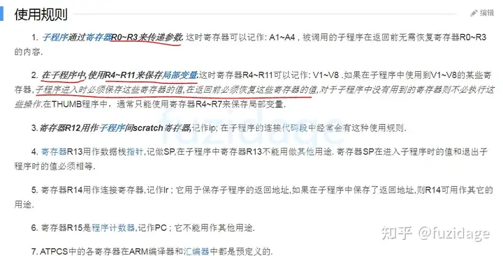

我们知道当调用‘bl printException’可能会修改某些寄存器,但是又会恢复这些寄存器,那么得知道它会保护哪些些寄存器。 我们来看下ATPCS规则:
在子程序中,使用R4~R11来保存局部变量,子程序进入时必须保存这些寄存器的值,在返回前必须恢复这些寄存器的值。所以对于 r4 ~ r11在C函数里会保存这几个寄存器,执行完C函数再把它释放掉并且恢复原来的值。我们把lr 保存在r4寄存器里,r4寄存器不会被C语言破坏。

当执行完‘swi 0x123’指令后,会发生一次异常,那个异常模式里的lr寄存器会保存下一条指令的地址(即'ldr pc, =main'),我们把lr寄存器的地址减去4就是'swi 0x123'这条指令的地址。
把r4的寄存器赋给r0让后打印我们得写出打印函数
mov r0, r4
sub r0, r4, #4  //得到swi指令的地址
