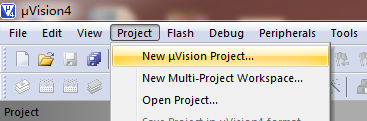

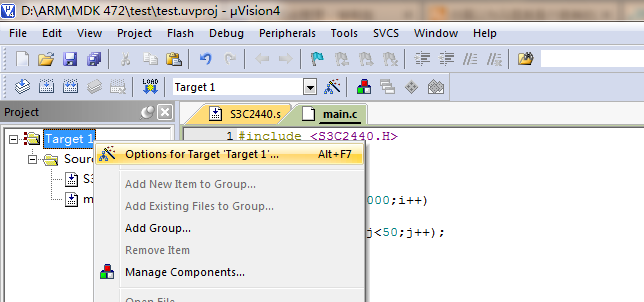

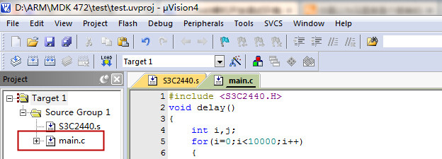

1)打开Keil uVision4新建一个工程:

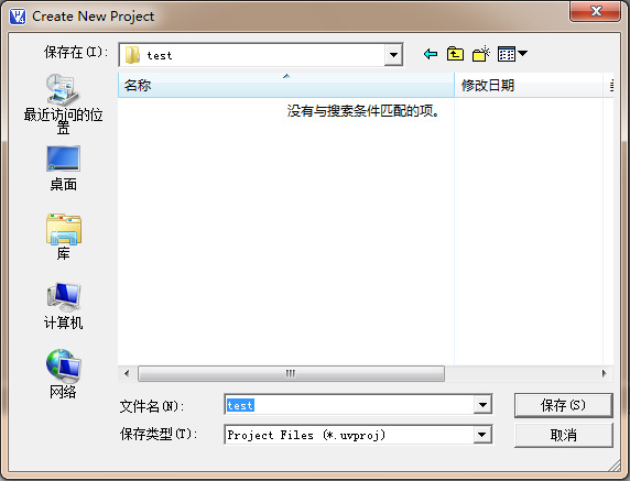

2)新建一个目录用于存放我们的工程文件,这样我用新建一个test目录:并且取工程名为test并保存:

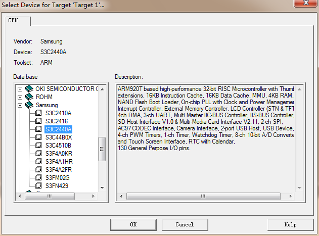

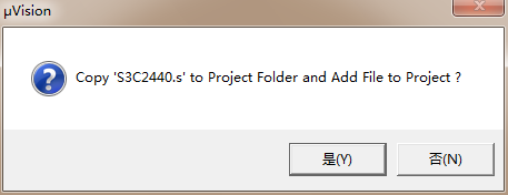

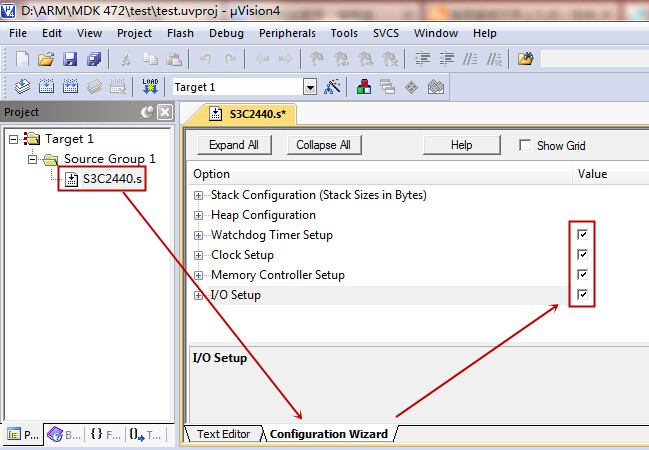

 3)接下来选择CUP database:我们选择samsung的S3C2440A,点击OK;之后会出现第二个图问你是否拷贝'S3C2440.s'到工程文件夹并加入到工程里,S3C2440.s是启动代码我们选择YES
 4)然后我们需要对S3C2440.s进行一些必须的配置,打开此文件选择编辑界面下面的Configuration wizard进行配置,这里我把全部都打上勾,然后保存:

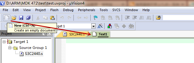

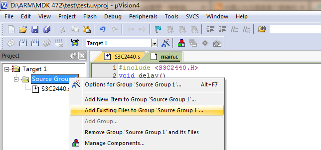

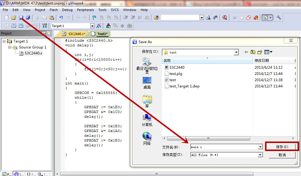

5)之后新建一个c文件并编写代码,我习惯新建一个main目录用来保存这个存放入口函数的文件,然后把这个文件加到工程里:
测试程序
  1. #include
  2. void delay()
  3. {
  4.     int i,j;
  5.     for(i=0;i<10000;i++)
  6.     {
  7.         for(j=0;j<50;j++);
  8.     }
  9. }
  10. int main()
  11. {
  12.     GPBCON = 0x155555;
  13.     while(1)
  14.     {
  15.         GPBDAT |= 0x1E0;
  16.         GPBDAT &= 0x1C0;
  17.         delay();
  18.
  19.         GPBDAT |= 0x1E0;
  20.         GPBDAT &= 0x1A0;
  21.         delay();
  22.         GPBDAT |= 0x1E0;
  23.         delay();
  24.     }

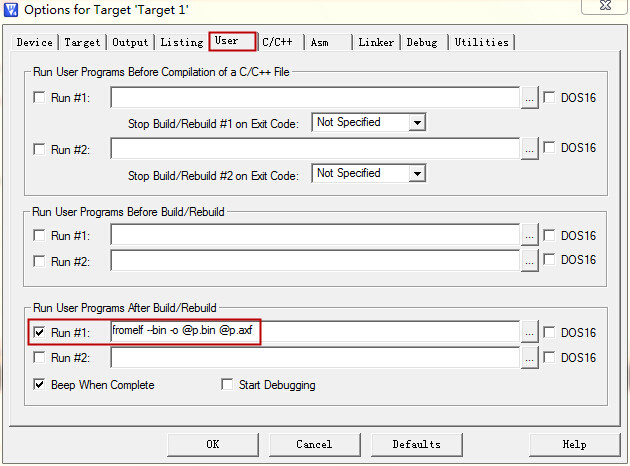

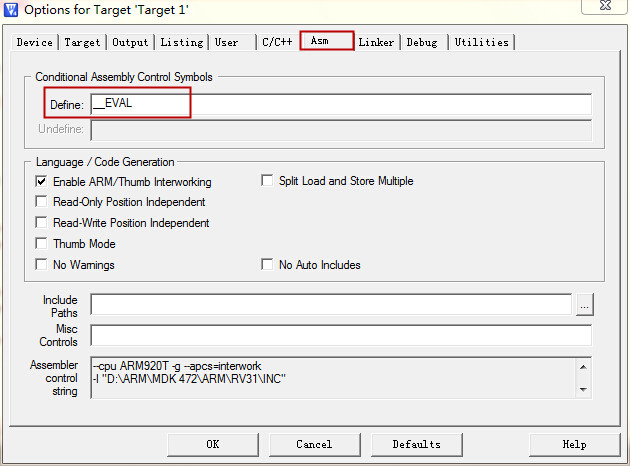

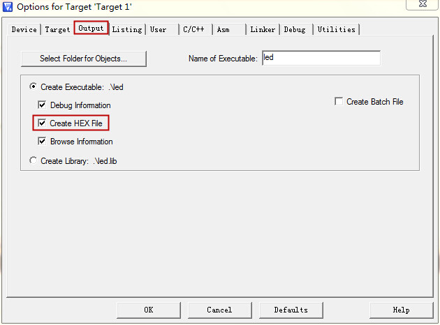

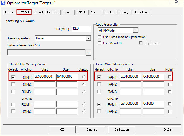

 6)把所有c源文件加进工程之后,再选择Target 1的Optionsfor Target ' Target 1'进行相应的配置
 ④在User选项里相应位置添加命令如下:(用于生成.bin文件和.axf调试文件,添加的命令为:fromelf --bin -o @p.bin @p.axf,记得前面打勾)
如下图Asm配置
 ⑤在Linker选项里勾上Use Memory Layout from target Dialog,如下图:

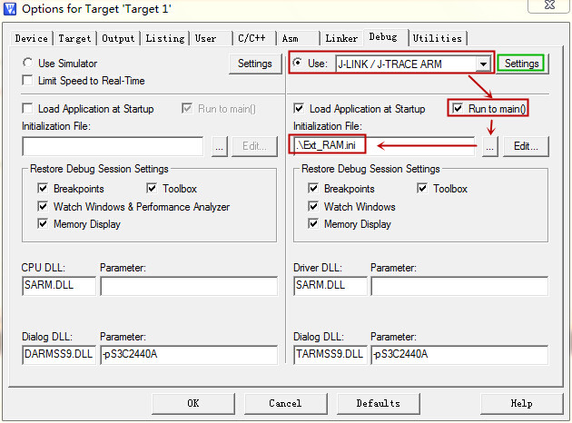

⑥在debug选项的配置主要有以下几项:
1)勾上右边的Use,Use里选择J-Link/J-Trace arm(选择Jlink调试)
2)勾上LoadApplication at Startup,勾上Run to main()  (让调试的时候直接从main函数开始)
3)在InitializationFile选择之前修改的Ext_ARM.ini文件的路径

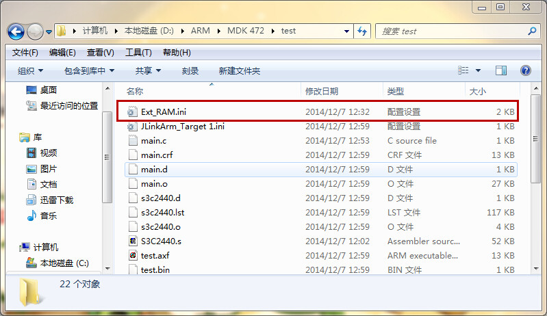

在工程目录下建立一个文本文档,复制下面代码,名字改成Ext_RAM.ini 将文中test改成自己的工程名称。
Ext_RAM.ini

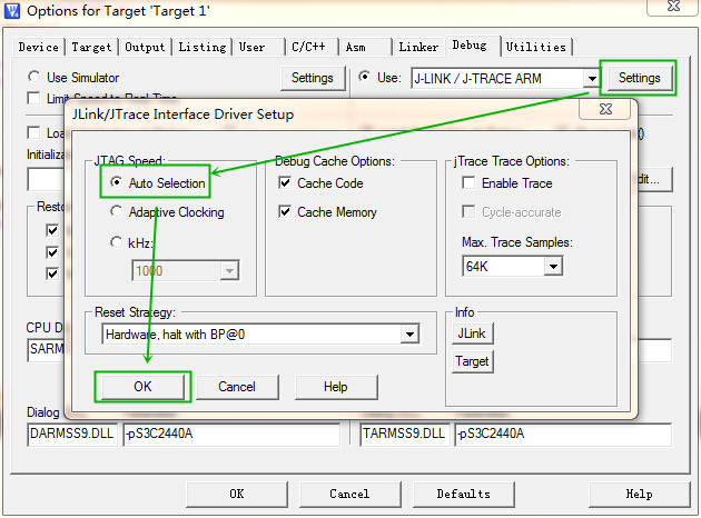

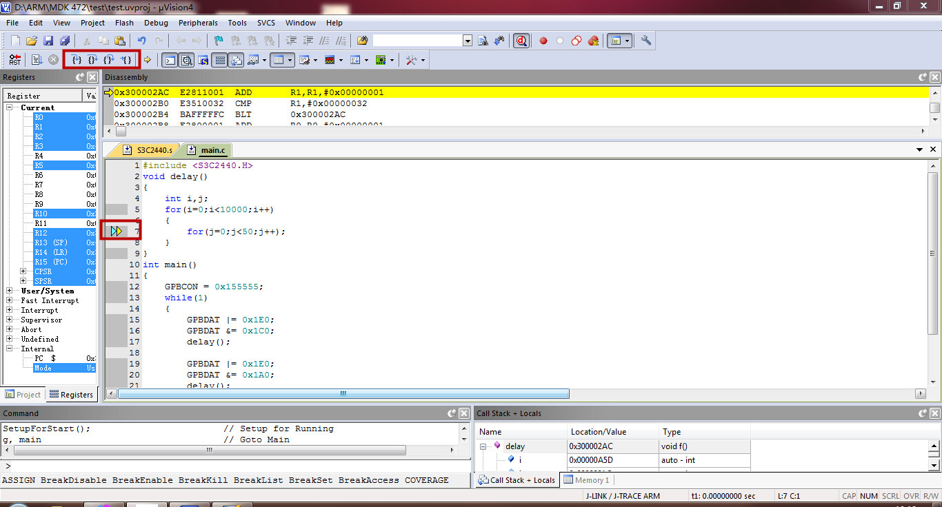

 点击Settings按钮,设置JTAG Speed为Auto Selection,如下图
 Utilities选项

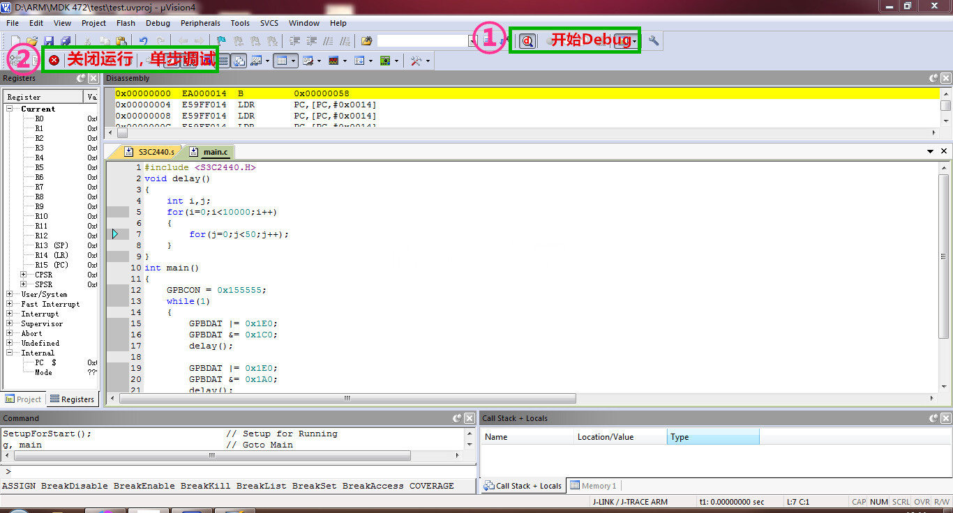

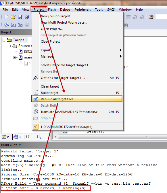

 之后就算配置好了,现在rebuild一下,就可以在工程目录里生成bin文件跟axf文件了,连好Jlink和开发板,点击debug按照开始调试,不出以外,就可以开始调试了,如下所示:
连接上Jlink 开发板Nand Flash启动 点Debug
 单步调试
