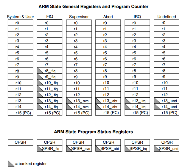

  ARM920T 有 31 个通用的 32 位寄存器和 6 个程序状态寄存器。这37个寄存器分位7组,进入某个工作模式就使用哪组寄存器。在ARM状态下,每种工作模式都有16个通用寄存器和1个(或2个,取决于工作模式)程序寄存器。如下图:

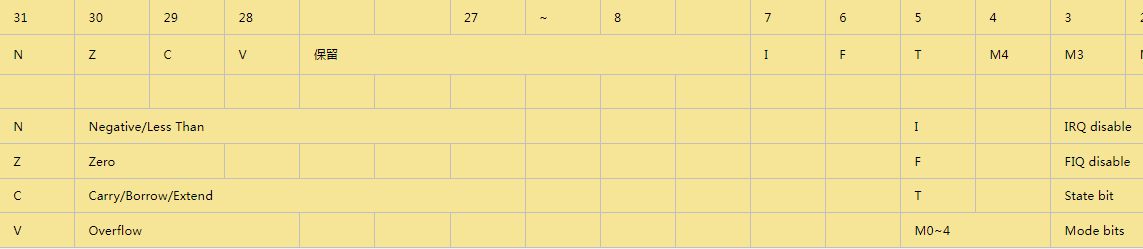

CPSR 寄存器称为 当前程序状态寄存器
image.png?imageView2/2/w/1000image.png?imageView2/2/w/1000
(1)条件码标志
    N、Z、C、V均为条件码标志位。它们的内容可被算术或逻辑运算的结果所改变,并且可以决定某条指令是否被执行。条件码标志各位的具体含义如下表所示:
标志位含                                义
N当用两个补码表示的带符号数进行运算时,N=1表示运算的结果为负数;N=0表示运算的结果为正数或零
ZZ=1表示运算的结果为零,Z=0表示运算的结果非零。
C可以有4种方法设置C的值:
 -加法运算(包括CMP):当运算结果产生了进位时(无符号数溢出),C=1,否则C=0。
 -减法运算(包括CMP):当运算时产生了借位时(无符号数溢出),C=0,否则C=1。
 -对于包含移位操作的非加/减运算指令,C为移出值的最后一位。
 -对于其它的非加/减运算指令,C的值通常不会改变。
V可以有2种方法设置V的值:
 -对于加减法运算指令,当操作数和运算结果为二进制的补码表示的带符号数时,V=1表示符号位溢出
 -对于其它的非加/减运算指令,V的值通常不会改变。
Q在ARM V5及以上版本的E系列处理器中,用Q标志位指示增强的DSP运算指令是否发生了溢出。在其它版本的处理器中,Q标志位无定义
  在ARM状态下,绝大多数的指令都是有条件执行的;在THUMB状态下,仅有分支指令是条件执行的。
(2) 控制位
    CPSR的低8位(包括I、F、T和M[4:0])称为控制位,当发生异常时这些位可以被改变。如果处理器运行于特权模式时,这些位也可以由程序修改。

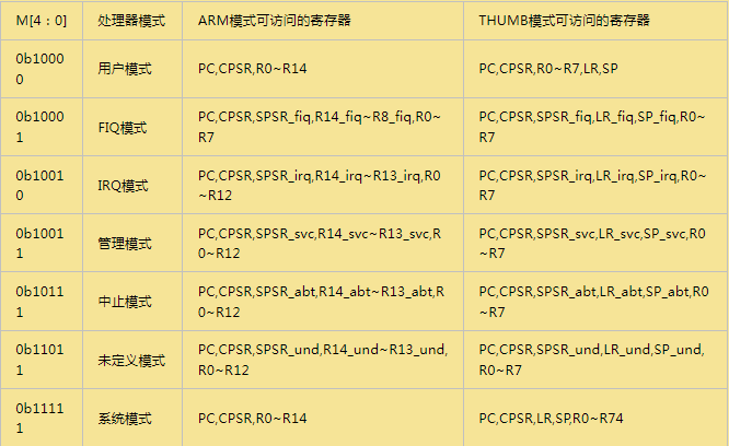

  •   中断禁止位I、F:置1时,禁止IRQ中断和FIQ中断。
  •   T标志位:该位反映处理器的运行状态。当该位为1时,程序运行于THUMB状态,否则运行于ARM状态。该信号反映在外部引脚TBIT上。在程序中不得修改CPSR中的TBIT位,否则处理器工作状态不能确定。
  •   运行模式位M[4:0]:这几位是模式位,这些位决定了处理器的运行模式。具体含义如下表所示:
  •   保留位:CPSR中的其余位为保留位,当改变CPSR中的条件码标志位或者控制位时,保留位不要改变,在程序中也不要用保留位存储数据。保留位将用于ARM版本的扩展。

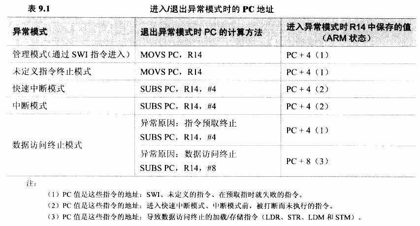

  当一个异常发生时,将切换进入相应的工作模式,这时,CPU 核将自动完成如下事情:
  1. 在异常工作模式的连接寄存器 R14 中保存前一个工作模式的下一条,即将执行的指令的地址。对于ARM状态,这个值是当前PC值加4或加8
  2. 将CPSR 的值复制到异常模式的 SPSR
  3. 将 CPSR 的工作模式位设为这个异常对应的工作模式
  4. 令 PC 值等于这个异常模式在异常向量表中的地址,即跳转去执行异常向量表中的相应指令。
  从异常工作模式退出回到之前的工作模式时,需要通过软件完成如下事情:
  1. 前面进入异常工作模式时,连接寄存器中保存了前一工作模式的一个指令地址,将它减去一个适当的值后赋值给 PC 寄存器
  2. 将 SPSR 的值复制给 CPSR

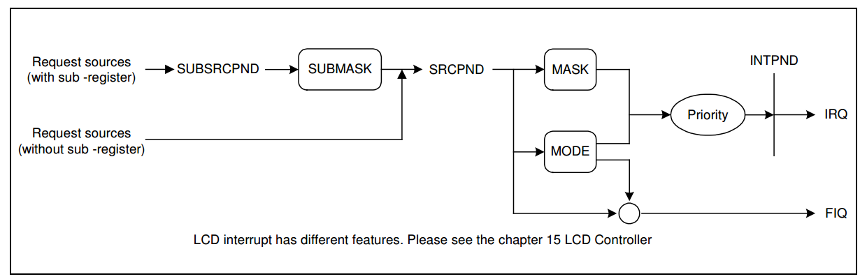

  2440 的中断处理框图如下:
  1. Request sources(without sub-register) 中的中断源被触发后,SRCPND 寄存器中相应位被只1,如果此时中断没有被 INTMSK 寄存器屏蔽或者快速中断(FIQ)的话,它将被进一步处理
  2. Request sources(with sub-register) 中的中断源被触发后,SUBSRCPND 寄存器中的相应位被置1,如果此中断没有被 INTSUBMSK 寄存器屏蔽的话,它在 SRCPND 寄存器中的相应位也被置 1 ,之后的处理过程与 上面 1 相同
  3. 在 SRCPND 寄存器中,被触发的中断的相应位被置1,等待处理,如果被触发的中断中有快速中断(FIQ)——MODE(INTMOD 寄存器)中为1的位对应的中断是 FIQ,则CPU进入快速中断模式(FIQ Mode)进行处理
  4. 对于一般中断IRQ,可能同时有几个中断被触发,未被 INTMSK 寄存器屏蔽的中断经过比较后,选出优先级最后的中断,此中断在 INTPND 寄存器中的相应位被置1,然后CPU进入中断模式(IRQ Mode)进行处理。中断服务程序可以通过读取 INTPND 寄存器或者 INTOFFSET 寄存器来确定中断源
