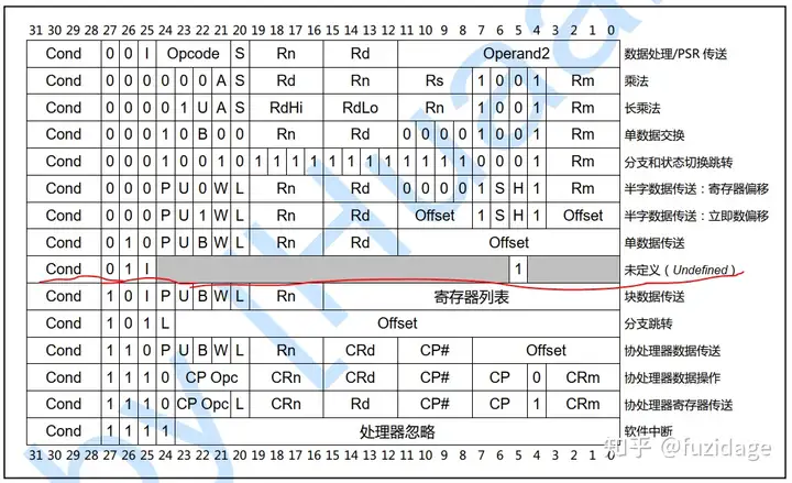

我们之前分析过5种异常,那么如何进入未定义指令异常,当然是cpu读取指令发生异常,出现了指令解析异常。 我们先来看下当cpu解析到什么样的指令才会触发未定义指令异常呢?
从上面的arm指令格式中可知,只要指令码属于划线的格式,就属于未定义指令异常。

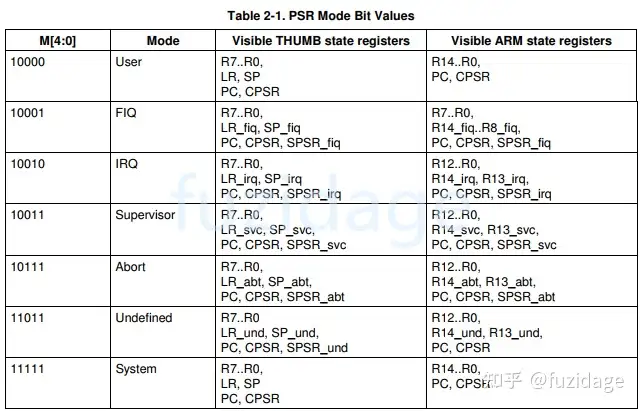

打印出print1中的字符串‘abc’后,紧接着打印printException函数中的结果,cpsr=0x600000db,那么对应的M[4:0]=11011, 对应下图为und模式。然后从und异常返回,恢复原来的模式继续执行。

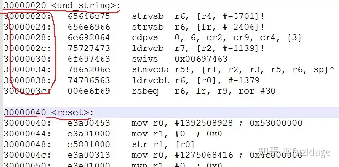

4.上述代码改进:
1.保证指令4字节对齐
我们将上面的代码的und_string字符串修改一下:
und_string:
    .string 'undef instruction'
reset:
    /* 关闭看门狗 */
    /* 时钟 */
编译烧录再次运行,发现没有任何打印输出,这是为什么呢?我明明只是把und_string字符串改了一下呀。
查看反汇编
我们发现reset的地址是0x30000032,竟然不是4字节对齐的,我们知道arm指令集是以4字节为基本单位的,那么这里没有对齐,肯定无法解析指令。那么我们手工改进代码如下:
und_string:
.align 4
reset:
    /* 关闭看门狗 */
    /* 时钟 */
我们再来看看反汇编,发现reset的地址是30000040,是以4字节对齐的,再次烧录运行,发现能够正常输出print1, 能够进入未定义指令异常。

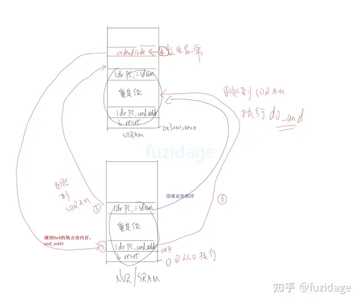

3.重定位完程序后马上跳转到sdram上执行
我们现在不断增加的程序代码量,那么有可能在 'ldr pc, =main' 这条指令执行之前程序就已经超过4k。那么我们当从nand启动的时候,还没执行到ldr pc, =main这句来,就无法取指令执行了。 所以我们干脆重定位完代码后就直接跳转到sdram上去执行,代码裁剪如下:
    reset:
        看门狗
        时钟
        set SP
        sdram_init
        重定位
ldr pc, =sdram sdram:
    ldr pc, =main  /* 绝对跳转, 跳到SDRAM */
    halt:
        b halt
我们再来分析下整个程序执行过程:
1.一上电,cpu从0地址执行,执行b reset(进行初始化硬件)
2.重定位程序
3.跳转到sdram去继续执行
4.执行到 deadc0de,发生未定义指令异常
5.跳转到异常向量表的0x4地址去执行
6.跳转到sdram上执行异常处理函数(do_und)
7.异常返回,继续执行
