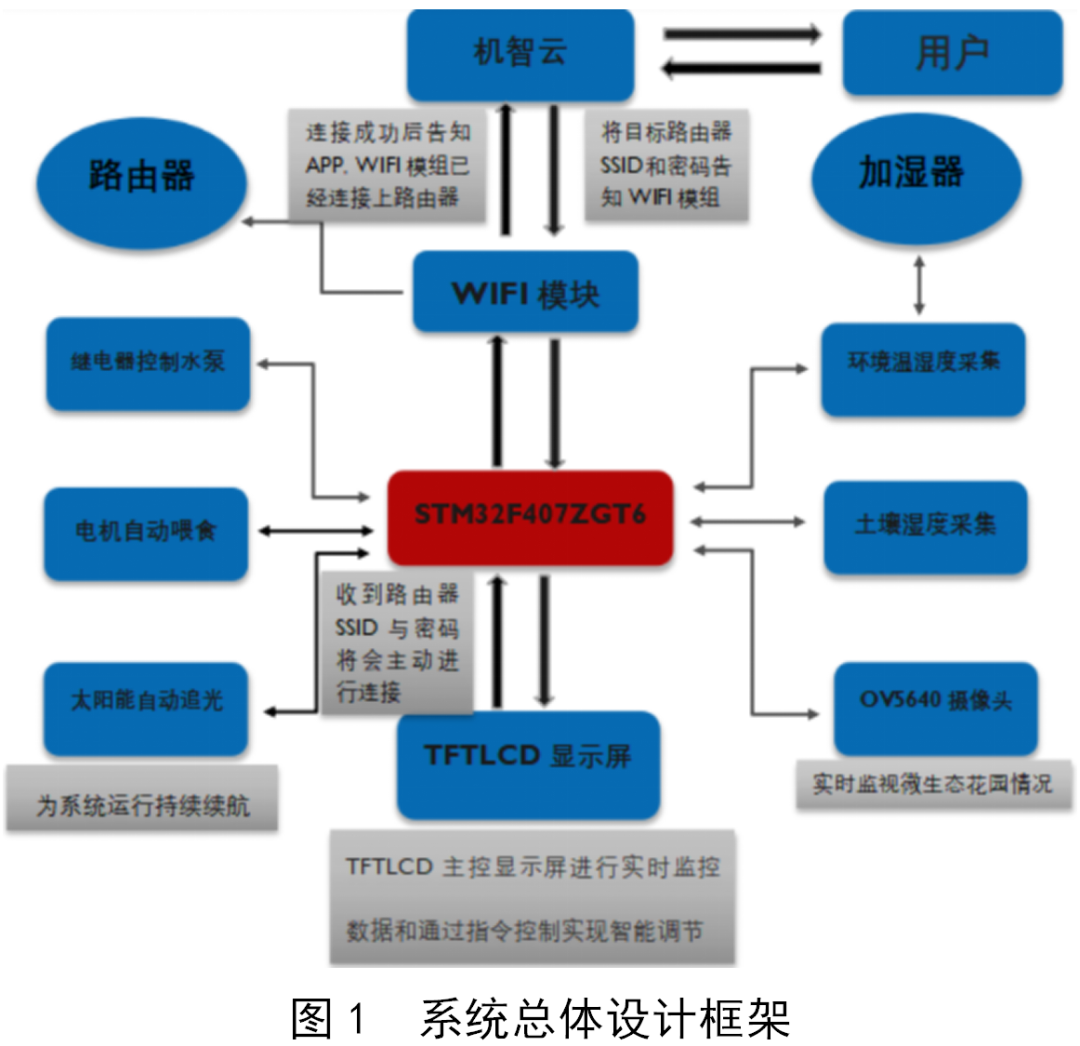

微型生态花园控制系统基于现实背景[4]设计,以STM32F407ZGT6单片机为核心控制器,通过μC/OS-Ⅲ实时操作系统和TFT-LCD主控显示屏设计出便捷友好的用户界面,实时显示环境参数信息。系统采用成熟的物联网技术进行通信连接,用户可以通过机智云和手机App连接,实现云端传输数据功能。系统总体设计框架如图1所示。
f44d76bc-6e9f-11ee-939d-92fbcf53809c.png?imageView2/2/w/1000
硬件是控制系统的基础和核心,因为其不仅直接影响到系统的稳定性、准确性、快速性及能耗等,还在一定程度上决定了系统的上限。总之,系统硬件的设计是非常关键的部分。微生态花园控制系统的硬件主要以STM32F407ZGT6单片机为控制核心板,搭载TFT-LCD触摸显示屏、OV5640-720P高清摄像头、Wi-Fi模组等。其中DHT11温湿度传感器、土壤湿度传感器组成检测功能模块,用来检测微生态花园的温湿度和土壤湿度等环境参数。

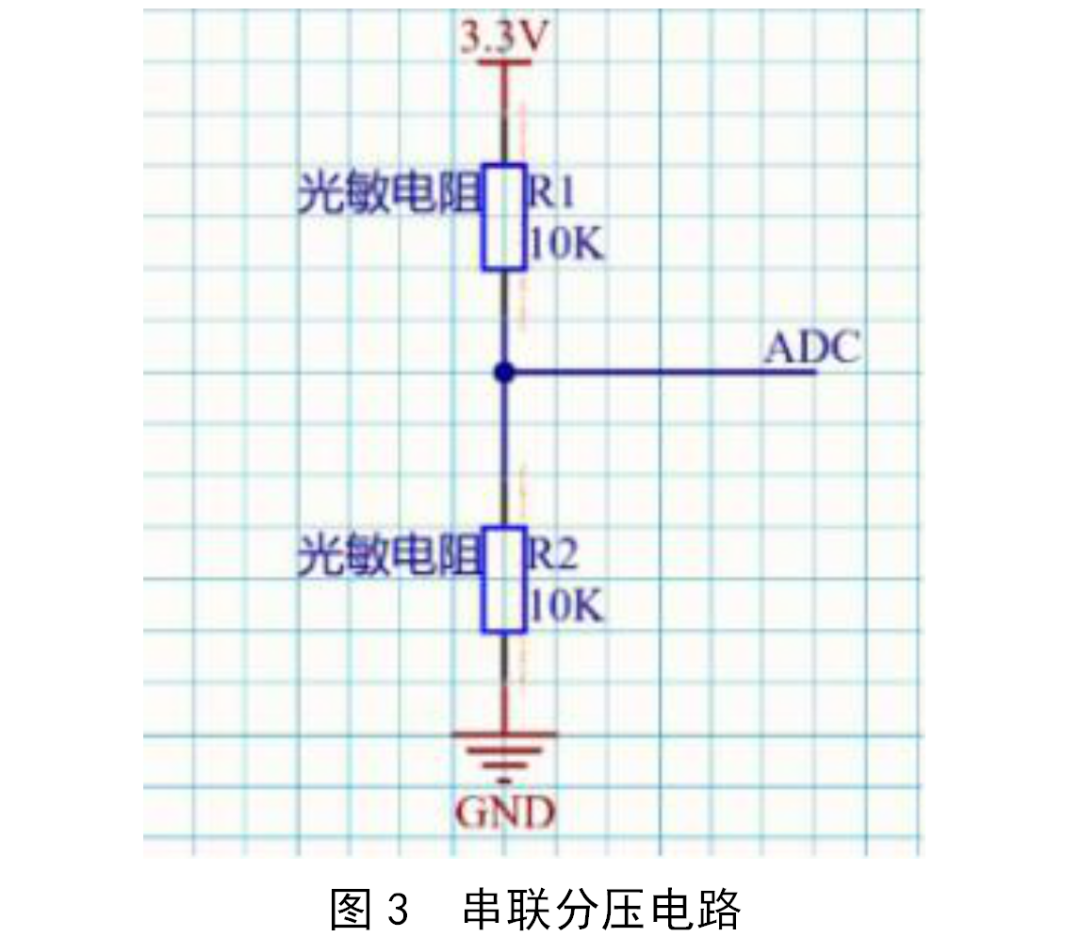

太阳能板的方向控制能够实现360°追光,它的4个方向分别放置4个光敏电阻,然后通过判断对向的两个电阻的大小控制步进电机应该往哪个方向进行转动。为了实现通过读取光敏电阻的阻值控制太阳能板方向,这里采用串联分压的方式,如图3所示。
f47ceb22-6e9f-11ee-939d-92fbcf53809c.png?imageView2/2/w/1000
ADC接单片机引脚,原理就是串联分压,当外界光发生变化的时候,光敏电阻的阻值发生变化,ADC读取的就是光敏电阻分压的数值。因为两个光敏电阻的阻值是一样的,那么R1和R2在光照一样的环境下,ADC引脚所读取到的电压值应该是3.3/2=1.65 V,也就是说,当ADC所读取到的电压值在1.55~1.75 V(误差±0.1 V)时,两个光敏电阻所接收的光强是一样的。因为用的是5516光敏电阻,光照越强,阻值越小,电压也就越小,所以,当ADC读取到的电压值,也就是R1的电压值大于1.75V时,说明R2的光照强度大于R1,步进电机就会往R2方向移动,当最终读取到的电压值平稳在1.55~1.75 V时,步进电机才会停止移动;相反,当ADC值小于1.55 V时,步进电机就会往R1方向移动,当电压值平稳在1.55~1.75 V时,步进电机才会停止移动。可以以同样的办法在另外两个方向上设计同样的一个串联分压电路,从而达到同样的效果。
最后,太阳能板就可停留在光照强度最强的地方,然后通过光伏发电对蓄电池进行充电。
