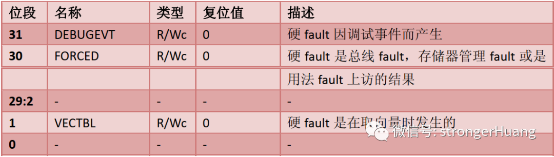

1、HardFault:硬故障
通过截图的描述,你会发现硬故障是一种“不可编程”的故障,因为存储器管理故障、总线故障、用法故障如果不能得到执行,就为上访为硬故障。
7f9cb336-3f77-11ec-9195-dac502259ad0.png?imageView2/2/w/1000
比如:比如在取向量时产生的总线故障也按会硬故障进行处理。所以,你会发现出现故障,很多时候都是硬故障。
硬故障状态寄存器描述:
804ec274-3f77-11ec-9195-dac502259ad0.png?imageView2/2/w/1000

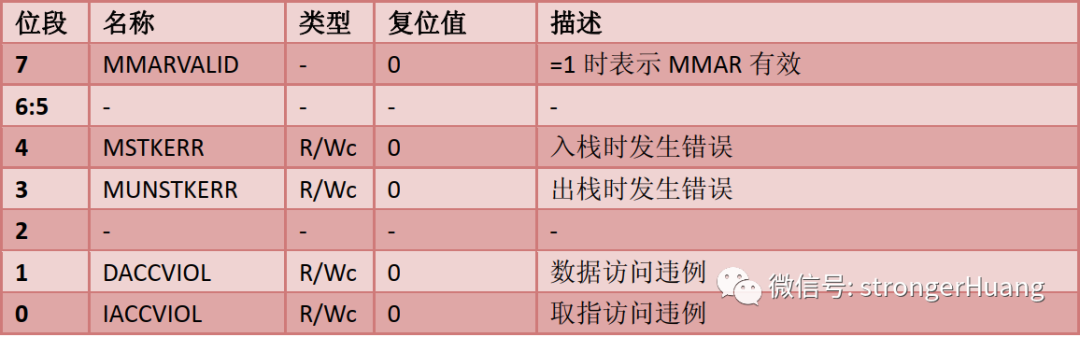

通过状态寄存器,你会发现产生硬故障的原因有以上几种。 2、MemManage:存储器管理故障 存储器管理故障通常与MPU(内存保护单元)有关,之前给大家分享过MPU相关的文章《什么是Cortex-M内核的MPU?》。 通常就是我们说的“内存越界”就会导致存储器管理故障,细说引起该故障的诱因有:
访问了 MPU 设置区域覆盖范围之外的地址
往只读 region 写数据
用户级下访问了只允许在特权级下访问的地址
存储器管理故障状态寄存器:
8084ce00-3f77-11ec-9195-dac502259ad0.png?imageView2/2/w/1000

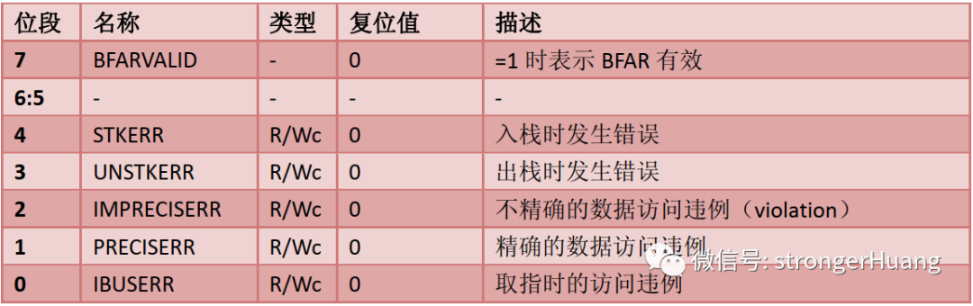

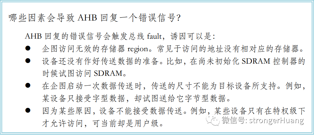

通过状态寄存器,你会发现引起该故障的一些原因。 3、BusFault:总线故障 总线故障,顾名思义就是对“总线”操作出现问题,导致的故障。 比如:当 AHB 接口上正在传送数据时,如果回复了一个错误信号(error response),则会产生总线故障。 产生总线故障的场合:
取指,通常被称作“预取流产”
数据读/写,通常被称作“数据流产”
触发总线故障的动作:
中断处理起始阶段的堆栈 PUSH 动作。称为“入栈错误”
中断处理收尾阶段的堆栈 POP 动作。称为“出栈错误”
80c00c04-3f77-11ec-9195-dac502259ad0.png?imageView2/2/w/1000
同样,通过总线故障状态寄存器了解产生的原因:
8104de60-3f77-11ec-9195-dac502259ad0.png?imageView2/2/w/1000
