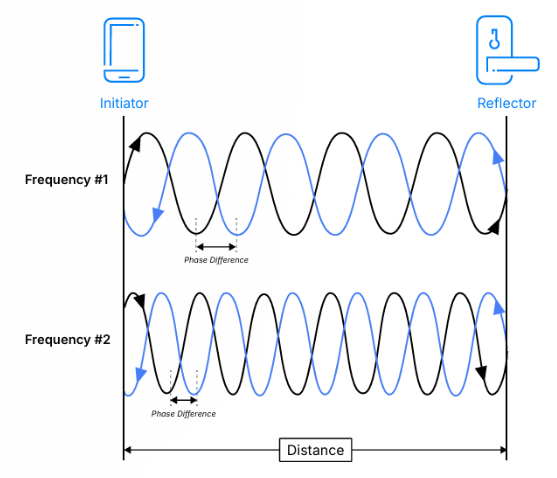

蓝牙信道探测技术可用于计算两台配对蓝牙设备间的距离。在双设备架构中,一台设备作为 “发起端”,另一台作为 “反射端”。采用相位测距方式时,发起端向反射端发送正弦波信号,反射端接收信号后原样回传,且该信号交互过程会在多个频率上同步进行。通过分析发射信号与接收信号间的相位差,即可最终确定两台设备间的距离(见图 1)。
image.png?imageView2/2/w/1000
图 1:发起端与反射端在多个频率上交互正弦波信号,通过分析产生的相位差确定两台设备间的距离。(来源:蓝牙技术联盟)

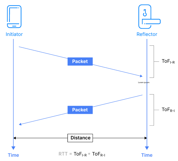

采用往返时间测距方式估算两台蓝牙设备(发起端与反射端)间的距离,原理相对简洁。信号数据包从发起端传输至反射端的传播时间(ToFI - R),以及从反射端回传至发起端的传播时间(ToFR - I),共同构成距离计算的基础。已知电子信号以光速(c,恒定常数)传播,设备间距离可通过以下公式计算:c × (ToFI - R + ToFR - I) ÷ 2
需注意,往返时间测距是基于无线传输的计时方式。实际应用中,还需考虑两台设备在信号无线传输前的准备时间,以确保距离计算结果的准确性。
图 2:信号数据包在发起端与反射端之间往返的传播时间,是距离计算的核心依据。(来源:蓝牙技术联盟)

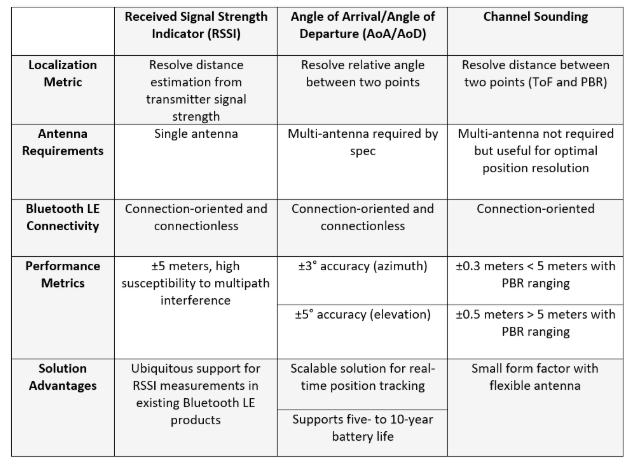

下图为低功耗蓝牙接收信号强度指示(RSSI)、到达角 / 出发角(AoA/AoD)与信道探测技术的关键特性对比表。
图 3 低功耗蓝牙接收信号强度指示(RSSI)、到达角 / 出发角(AoA/AoD)与信道探测技术的关键特性对比表。集成信道探测技术可同时提升系统性能与安全性。(来源:芯科科技)

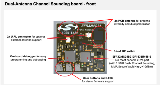

本实例中,所有接入点均集成了支持蓝牙信道探测技术的片上系统(SoC),如 Silicon Labs 的 BG24 或 BG24L 芯片,这些芯片可灵活切换发起端与反射端两种工作模式。在初步设计阶段,建议使用搭载双天线信道探测模块的开发套件进行设备测试(见图 7)。这类经过预验证的开发套件,能大幅减少开发过程中的试错环节。设计定型后,可将片上系统集成到体积更小巧的接入点硬件中。此外,Silicon Labs 还为开发套件提供配套软件支持,助力开发流程简化与部署周期缩短。
图 7:双天线信道探测开发板(正面)示例,包含信道探测片上系统、双天线及板载调试器。(来源:Silicon Labs)
Silicon Labs 蓝牙产品经理甘苏・纳塔拉詹表示:“开发人员在基于蓝牙信道探测技术进行产品设计时,需求存在差异。部分应用需强大的计算与存储能力,以完成复杂的测距运算;而部分应用仅需部署具备快速响应能力的简易节点,无需承担繁重的运算任务。引脚兼容的 BG24 与 BG24L 芯片,为开发人员提供了灵活的选择。BG24 芯片配备 256KB 静态随机存取存储器与 1536KB 闪存,适合运行内存占用较高的算法,是信道探测发起端的理想选择;BG24L 芯片则更适用于反射端设备,如资产标签、近距离门禁设备等,这类节点仅需稳定高效地响应指令,无需执行测距运算。”
