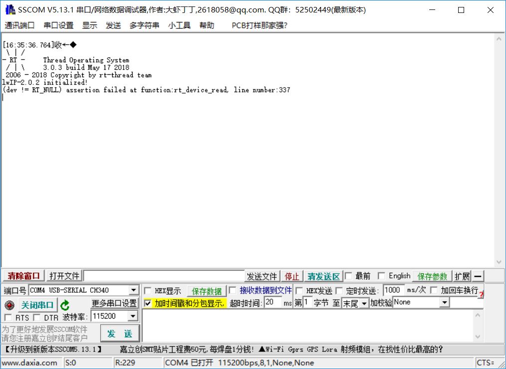

1. 对RT-Thread的体系结构不熟悉,特别是设备驱动层这块,如果不理解,很可能会出现如下情况:

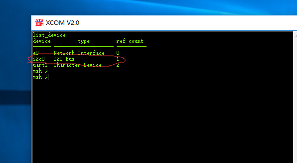

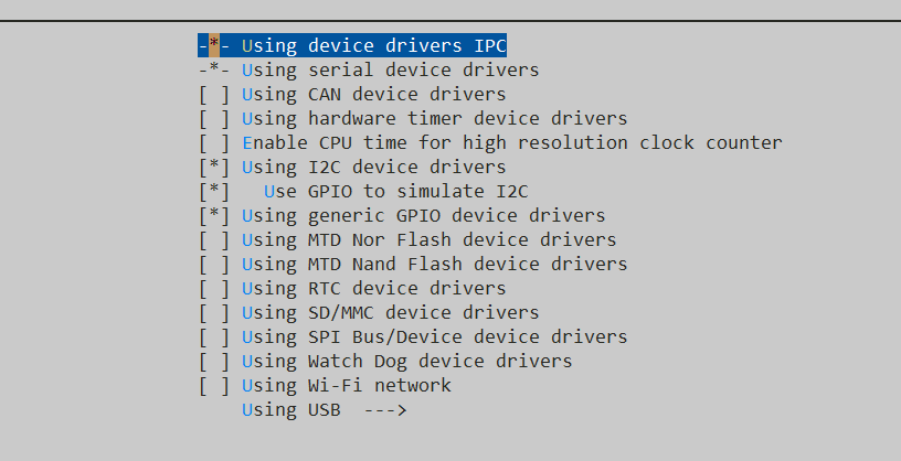

这是没有添加I2C底层驱动的原因。当时的情况是这样的,我在menuconfig配置环境中,Device Drivers子条目下,打开了I2C的驱动,如下图所示:
我单纯的以为这样就行了,还天真的想着RT-THread真贴心,啥都做好了,唉!Too young too simple! 这个只是做好了I2C设备(总线)的抽象层(BUS层),供应用层调用,跟linux的设备驱动体系类似,这样做的好处在于能统一设备,管你是什么设备,万千接口,你在我这里就是一个总线接口,从而简化应用层的逻辑处理。如下图所示:
之前做了很多linux驱动开发,也了解到RT-Thread是类linux的一种RTOS,也怪自己太直,忘记这点了,一直在这个错误上面纠结,钻牛角尖了,最后看了一篇文档才恍然大悟。解决办法就是:在bsp->drivers目录下,加上stm32f7板级的设备驱动,相当于把上面提到的I2C抽象层所提供的接口一 一实例化。这样的话,应用层就能和底层I2C通过抽象层达成一一映射对应的关系。2. 犯了形而上学的错误。出现上述错误后,当然要去问群里的大神、老师了。当时,黄老师说让我用pin设备类的驱动,改了一定的代码,我照做了,也没看原理图,想着老师说的都是对的,结果我错了。事实上,作为工程师,必须要谨慎细致,要去看原理图,理解原理。唉,急功近利,形而上学,片面的看待问题理解问题。

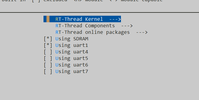

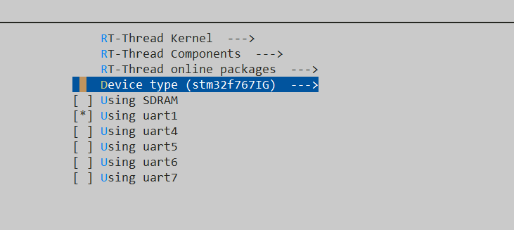

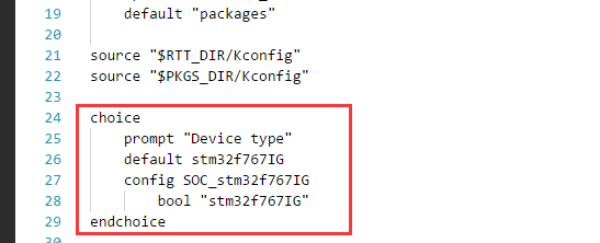

下面我们就装逼到底,让这个配置图变为STM32F767IGTx的专属。进入顶层目录(进入stm32f767-apollo文件夹内,以下均称“顶层目录”),打开Kconfig顶层kernel-config文件。 加上如下代码
保存退出,我们再menuconfig一下看下效果。

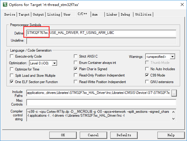

吊不吊先不说了,就说装逼足够了吧,哈哈! 4.虽然很好看,但是步骤3目前来说还是没有什么卵用,万里长征才刚刚开始。在顶层目录下,打开template.uvprojx文件(没错,您要是不瞎搞,这个文件目测应该在最下面),用keil打开之后,修改为对应的STM32F767IGx芯片,如下图所示。这样,再用命令生成工程时,默认的就是767IGT,不用每次都重新修改了。

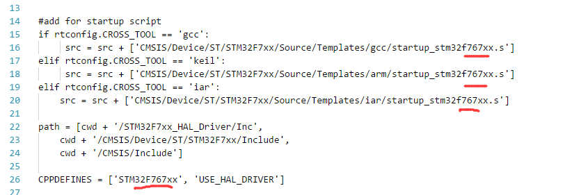

5.进入Libraries子目录,打开SConscript文件,做如下修改:
这样的话,生产工程时,会自动加载767的启动文件,并且在keil的C/C++预定义框中会自动定义STM32F767xx如下图所示:

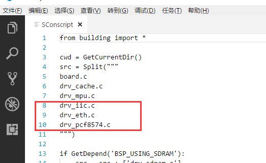

6.进入drivers子目录下,打开SConscript文件,这里说一下,3.0.3内的SConscript文件可以直接把该文件夹下所有源码加入工程,而这个最新的得自己加进去。修改如下:

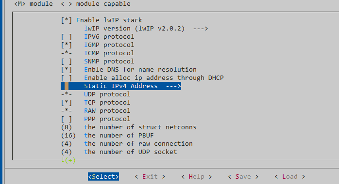

把之前加入的文件名字添加进去。别急,还有一步,打开drv_iic.h文件, 把包含的头文件修改一下,你自己一看就懂了(算了,写一下 #include 'stm32f7xx_hal.h')7.看到这里,我可以负责任的告诉你,BSP已经准备好了!!!我们开始LwIP的移植吧,这一步骤先高兴下,喝杯茶,45°角仰望天空,像某位梳着大背头的伟人一样,吐口烟圈。8.到顶层目录,打开ENV工具,menuconfig 关掉Using SDRAM,然后进入RT-Thread Components子条目,在Device Drivers目录下,打开I2C驱动;
回到上层,如果设备虚拟文件系统打开了的话,关掉吧,用不上的。进入Network stack子条目,再进入LWIP子条目,选择LWIP的版本为2.0.2如果有路由器,现在就可以了,如果没有,需要配置静态IPv4地址。如图所示:

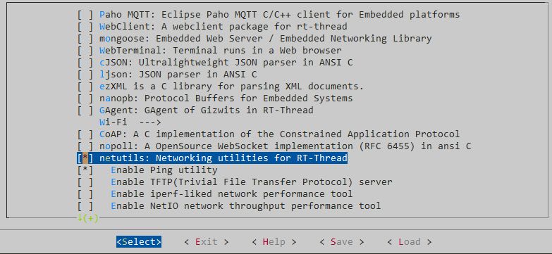

9.到RT-Thread online packages子条目下,选择IOT - internet if things 子条目下,打开ping工具,如下图所示:

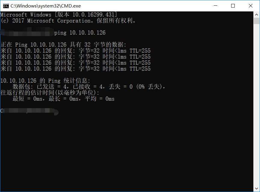

10.至此,所有配置完成,保存退出menuconfig,此时ENV开始自动下载ping工具包,使用pkgs --update更新包,完成后,使用 scons --target=mdk5 -s 命令生成工程。至此移植完成11.打开工程,直接编译,下载进开发板,打开串口助手,看好戏吧。对了,在开发板ping电脑的时候,要关闭电脑防火墙,不然ping不同。下图是成功现象:
