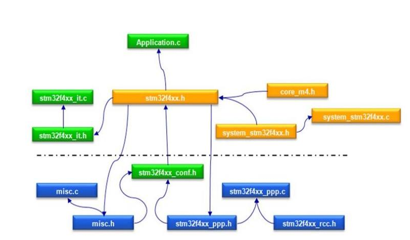

在实际的项目开发过程中,常常遇到需要得到一段代码的运行时间,通常的方法是用示波器来测量,这篇博文将用SysTick来实现精确测量程序运行的时间。STM32F4的内核定时器SysTick是一个24位的定时器,需要注意最大的测量时间。
如何用SysTick实现测量程序运行时间
1,开发环境
1,固件库:STM32F4xx_DSP_StdPeriph_Lib_V1.8.0
2,编译器:ARMCC V5.06
3,IDE:Keil uVision5
4,操作系统:Windows 10 专业版
2,程序源码
