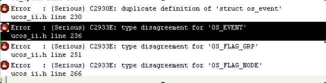

    根据需要建立相应的 Group:uCOS_II (内核) BdInit (板级初始化) OsDir (驱动) API 然后加入相应的文件,编译,下载。测试。编译主要是排错,遇到很多问题,需要仔细分析,不要一味的钻死牛角尖。比如出现这样的错误
    在uCOS_II.H 中加入
    #ifndef   UCOS_II_H
    #define   UCOS_II_H
    #endif
    就会消除,有时候的错误是我们用编译器还不熟悉,所以感觉无从下手。要仔细分析。还有你的文件名字是大写的但是加入到ADS后编译就会变成小写的了,还有头文件包含不区分大小写。
