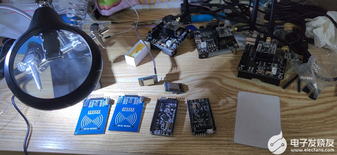

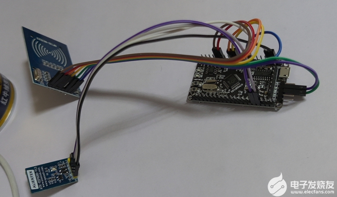

设备硬件部分:
这里的硬件刷卡部分采用的使用STM32开发的,更加灵活方便,完成对IC卡读写通过网络与JAVA服务器通信,也可以换成扫码枪之类的其他设备。
1. RC522刷卡模块负责对卡进行读写。
2. ESP8266WIFI初始化工作在STA模式,连接到指定WIFI,与软件所在的电脑处于同一个局域网,方便连接软件端的服务器进行数据通信,每次设备开机将会自动连接到程序里设置好WIFI热点和服务器。
3. 设备端上有一个LED灯,用来显示刷卡的状态—成功与否。

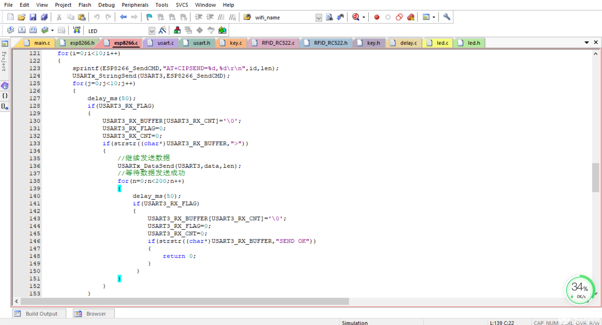

三、硬件设备效果图与部分核心代码
#include 'esp8266.h'
u8 ESP8266_IP_ADDR[16]; //255.255.255.255
u8 ESP8266_MAC_ADDR[18]; //硬件地址
函数功能: ESP8266命令发送函数
函数返回值:0表示成功  1表示失败
u8 ESP8266_SendCmd(char *cmd)
    u8 i,j;
    for(i=0;i<10;i++) //检测的次数--发送指令的次数
        USARTx_StringSend(USART3,cmd);
        for(j=0;j<100;j++) //等待的时间
            delay_ms(50);
            if(USART3_RX_FLAG)
                USART3_RX_BUFFER[USART3_RX_CNT]='';
                USART3_RX_FLAG=0;
                USART3_RX_CNT=0;
                if(strstr((char*)USART3_RX_BUFFER,'OK'))
                    return 0;
    return 1;
函数功能: ESP8266硬件初始化检测函数
函数返回值:0表示成功  1表示失败
u8 ESP8266_Init(void)
    //退出透传模式
    USARTx_StringSend(USART3,'+++');
    delay_ms(50);
    return ESP8266_SendCmd('ATrn');
函数功能: 一键配置WIFI为AP+TCP服务器模式
函数参数:
char *ssid  创建的热点名称
char *pass  创建的热点密码 (最少8位)
u16 port    创建的服务器端口号
函数返回值: 0表示成功 其他值表示对应错误值
u8 ESP8266_AP_TCP_Server_Mode(char *ssid,char *pass,u16 port)
    char *p;
    u8 i;
    char ESP8266_SendCMD[100]; //组合发送过程中的命令
    /*1. 测试硬件*/
    if(ESP8266_SendCmd('ATrn'))return 1;
    /*2. 关闭回显*/
    if(ESP8266_SendCmd('ATE0rn'))return 2;
    /*3. 设置WIFI模式*/
    if(ESP8266_SendCmd('AT+CWMODE=2rn'))return 3;
    /*4. 复位*/
    ESP8266_SendCmd('AT+RSTrn');
    delay_ms(1000);
    delay_ms(1000);
    delay_ms(1000);
    /*5. 关闭回显*/
    if(ESP8266_SendCmd('ATE0rn'))return 5;
    /*6. 设置WIFI的AP模式参数*/
    sprintf(ESP8266_SendCMD,'AT+CWSAP='%s','%s',1,4rn',ssid,pass);
    if(ESP8266_SendCmd(ESP8266_SendCMD))return 6;
    /*7. 开启多连接*/
    if(ESP8266_SendCmd('AT+CIPMUX=1rn'))return 7;
    /*8. 设置服务器端口号*/
    sprintf(ESP8266_SendCMD,'AT+CIPSERVER=1,%drn',port);
    if(ESP8266_SendCmd(ESP8266_SendCMD))return 8;
    /*9. 查询本地IP地址*/
    if(ESP8266_SendCmd('AT+CIFSRrn'))return 9;
    //提取IP地址
    p=strstr((char*)USART3_RX_BUFFER,'APIP');
    if(p)
        p+=6;
        for(i=0;*p!=''';i++)
            ESP8266_IP_ADDR[i]=*p++;
        ESP8266_IP_ADDR[i]='';
    //提取MAC地址
    p=strstr((char*)USART3_RX_BUFFER,'APMAC');
    if(p)
        p+=7;
            ESP8266_MAC_ADDR[i]=*p++;
        ESP8266_MAC_ADDR[i]='';
    //打印总体信息
    USART1_Printf('当前WIFI模式:AP+TCP服务器n');
    USART1_Printf('当前WIFI热点名称:%sn',ssid);
    USART1_Printf('当前WIFI热点密码:%sn',pass);
    USART1_Printf('当前TCP服务器端口号:%dn',port);
    USART1_Printf('当前TCP服务器IP地址:%sn',ESP8266_IP_ADDR);
    USART1_Printf('当前TCP服务器MAC地址:%sn',ESP8266_MAC_ADDR);
    return 0;
函数功能: TCP服务器模式下的发送函数
发送指令:
u8 ESP8266_ServerSendData(u8 id,u8 *data,u16 len)
    u8 i,j,n;
    for(i=0;i<10;i++)
        sprintf(ESP8266_SendCMD,'AT+CIPSEND=%d,%drn',id,len);
        USARTx_StringSend(USART3,ESP8266_SendCMD);
        for(j=0;j<10;j++)
            delay_ms(50);
            if(USART3_RX_FLAG)
                USART3_RX_FLAG=0;
                USART3_RX_CNT=0;
                if(strstr((char*)USART3_RX_BUFFER,'>'))
                    //继续发送数据
                    USARTx_DataSend(USART3,data,len);
                    //等待数据发送成功
                    for(n=0;n<200;n++)
                        delay_ms(50);
                        if(USART3_RX_FLAG)
                            USART3_RX_FLAG=0;
                            USART3_RX_CNT=0;
                            if(strstr((char*)USART3_RX_BUFFER,'SEND OK'))
                                return 0;
    return 1;
函数功能: 配置WIFI为STA模式+TCP客户端模式
函数参数:
char *ssid  创建的热点名称
char *p     将要连接的服务器IP地址
u16 port    将要连接的服务器端口号
u8 flag     1表示开启透传模式 0表示关闭透传模式
函数返回值:0表示成功  其他值表示对应的错误
u8 ESP8266_STA_TCP_Client_Mode(char *ssid,char *pass,char *ip,u16 port,u8 flag)
    //退出透传模式
    //USARTx_StringSend(USART3,'+++');
    //delay_ms(50);
    /*1. 测试硬件*/
    /*2. 关闭回显*/
    /*3. 设置WIFI模式*/
    if(ESP8266_SendCmd('AT+CWMODE=1rn'))return 3;
    /*4. 复位*/
    delay_ms(1000);
    delay_ms(1000);
    delay_ms(1000);
    /*5. 关闭回显*/
    /*6. 配置将要连接的WIFI热点信息*/
    sprintf(ESP8266_SendCMD,'AT+CWJAP='%s','%s'rn',ssid,pass);
    /*7. 设置单连接*/
    if(ESP8266_SendCmd('AT+CIPMUX=0rn'))return 7;
    /*8. 配置要连接的TCP服务器信息*/
    sprintf(ESP8266_SendCMD,'AT+CIPSTART='TCP','%s',%drn',ip,port);
    /*9. 开启透传模式*/
    if(flag)
       if(ESP8266_SendCmd('AT+CIPMODE=1rn'))return 9; //开启
       if(ESP8266_SendCmd('AT+CIPSENDrn'))return 10;  //开始透传
       if(!(strstr((char*)USART3_RX_BUFFER,'>')))
            return 11;
        //如果想要退出发送:  '+++'
